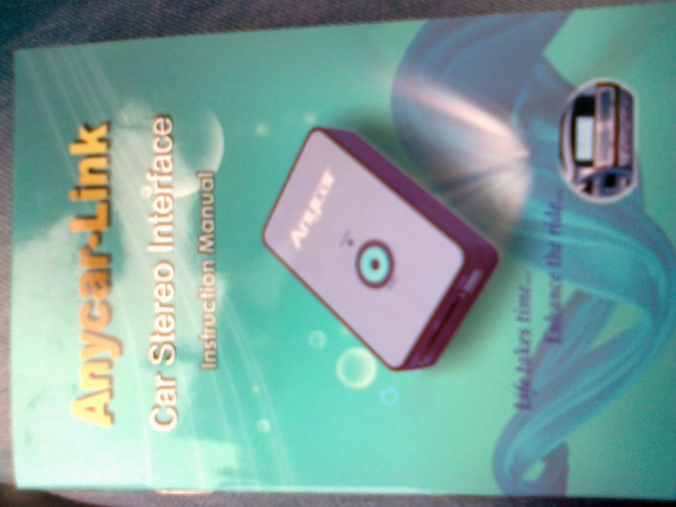

значит такая печалька… очень хотелось на стоковый кенвуд поставить флешку. с кЕтая что то дорого выходило (под 4к рублей). нашел в новосибе Anycar за 2000р. очень обрадовался, заказал. пришло. при подсоединении к гнезду внешнего CD не горит лампа POWER. что только не делал по рекомендации продавца, и автосвет отключал и навигацию, но не хочет питание поступать хоть убей… может кто сталкивался с такой ерундой? что делать? или все таки девайс неисправен?

привет! у меня такая же проблема была. Оказалось все просто!
Сзади этого устройства есть 4 переключателя пронумерованных…так вот я их переключил заново, довел докрайнего положения (по схеме) и все заработало.
Делал все и по разному. Продавец не предупредил что на комбайнах с компьютером, навигацией, автосветом и тд — может не работать. Хотя может и сам не знал, тк после моего случая внес в объяву указание на этот случай. В общем забил на эту проблему!:)
Это устройство не требует внешнего питания. Питание берётся с разъёма магнитолы, куда он вставлен.
Вопрос в другом. штатная магнитола, это Клэрион. В инструкции к машине на последних листах есть копии сертификатов на магнитолы. Устройство втыкается в разъём CD-чейнджера. Отсюда вопросы. Какая у вас комплектация ? Был ли в машине СD чейнджер или просто вынули магнитолу и сзади у неё было пустое гнездо ?
штатная кенвуд… в голове было пустое гнездо. с адаптера все штатно втыкается, должно идти питание, но оно не идет (не горит ПАУЭР). я пытаюсь продавцу доказать что оно неисправно, а он что у меня какое то устройство (навигация, автосвет…) мешает.
Нет, мешать ничего не должно. Есть вероятность того, что в настройках надо выбрать режим CD чейнджера и тогда пойдёт питание.
Думаю должны смоч

А с питанием нужно смотреть
Я бы взял тестер и промерил что приходит на это чудо устройство
Потом поискал распиновку разьема ЦД ченжера и там уже будет ясно брак или косяк в подключении
первые два предложения понял, а остальное полный мрак!:) я так понял надо к установщикам музыки ехать? там думаю это смогут сделать…
