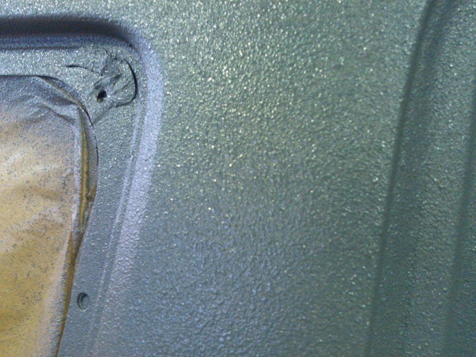

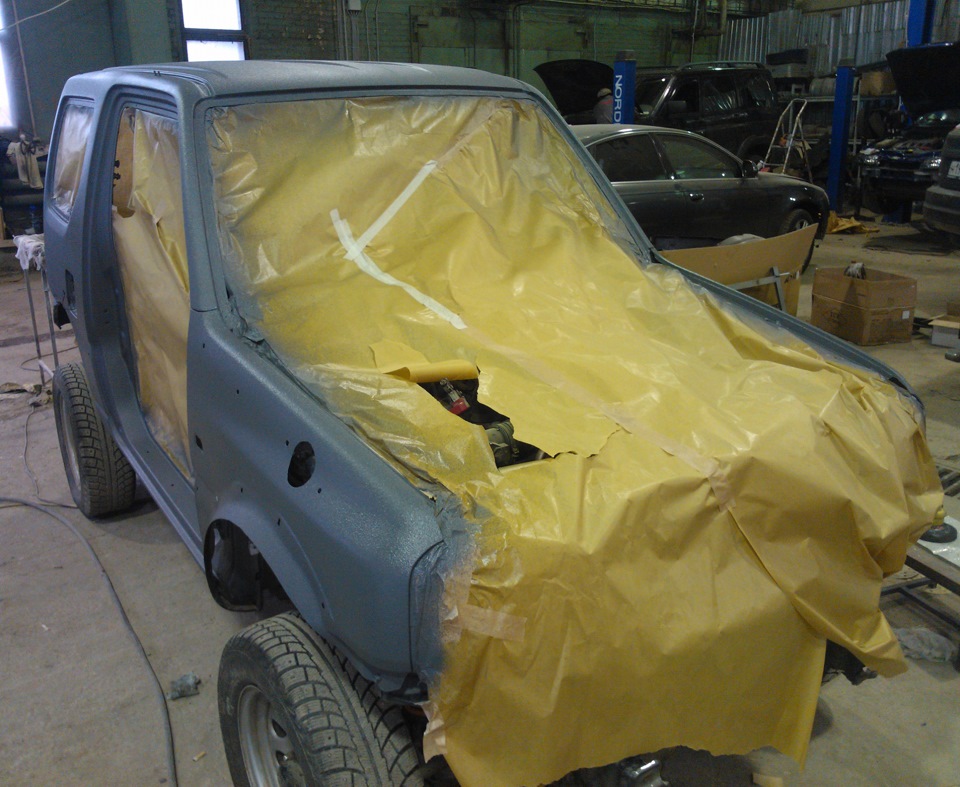

севодни с утреца вызвонили меня и с тревогой в голосе попросили приехать и ответственно сказать: нормально ли, что краска до сих пор не жёсткая как наждачка. обо что нам это говорит? об том, что мойшина наконец-то пошла в окраску. предваряло это всё долгое муторное вникание на пару с маляром в инструкцию по смешиванию грунтовки и покрытия speedliner и нанесению оных же. всё надо проделать очень точно, в правильном порядке и в сжатые сроки, прям как бонбу обезвреживать. собственно, судя по всему, у маляра всё получилось как надо c первого раза, что не может не радовать. но матов в процессе было видимо дофига, потому что спидлайнер был признан куда более гемморойным, чем раптор.

Ну. Как в итоге спидлайнер?
отлично.
Бомба. Нам тоже предстоит раптор )
раптор легче наносится, как мне сказали. спидлайнер куда сложнее. но вроде бы у него стойкость к выцветанию и прочность получше. я ещё туда и кевлара забубенил.
