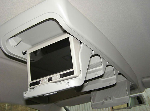

С завода мой СЕАТ оборудован потолочным монитором для задних пассажиров.

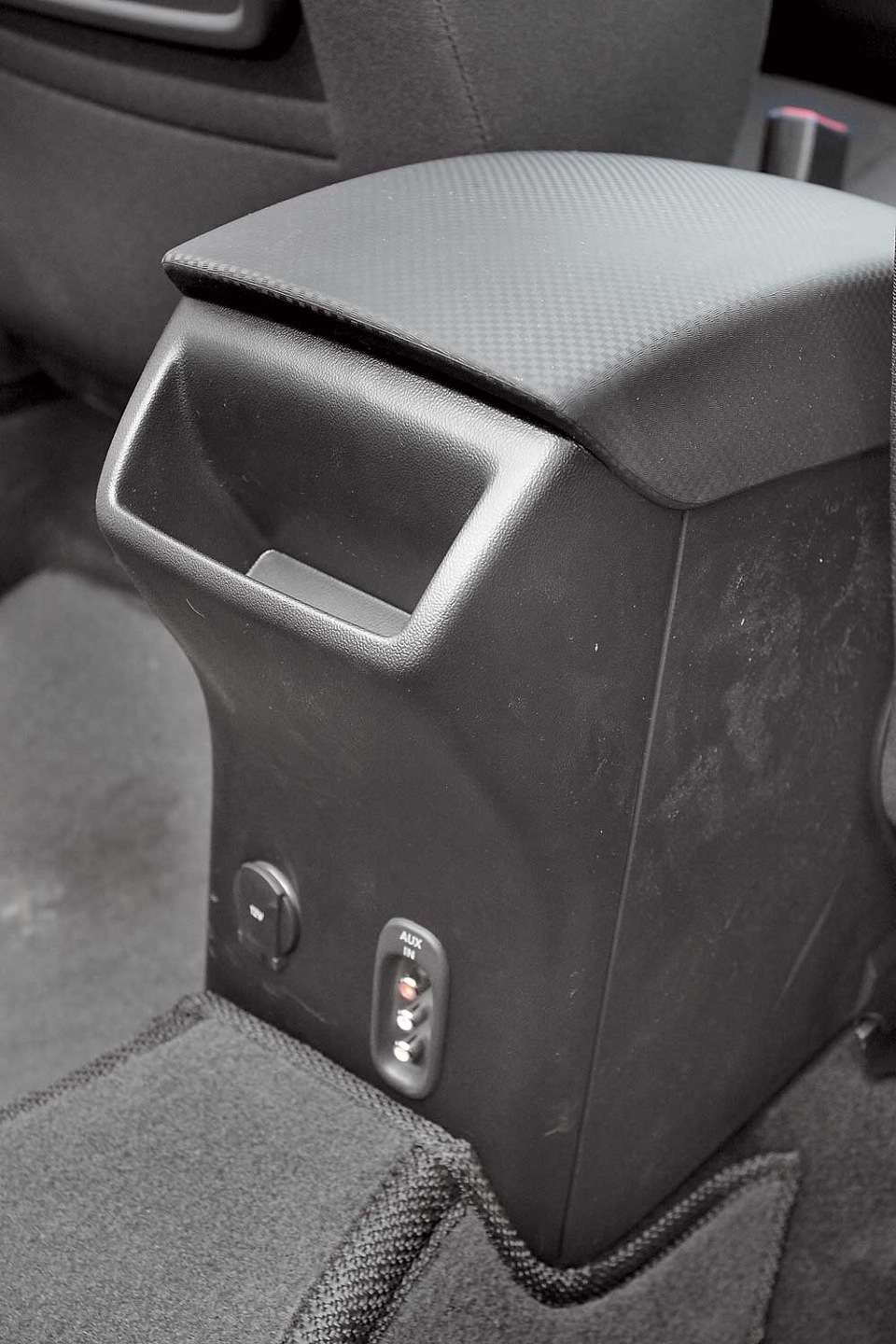

Показывает всё, но только с внешних устройств. Для их подключения на задней стенке подлокотника выведены RCA разъемы.К слову, более убогого решения я не встречал, так сделали, видимо, чтоб штекеры чаще ломали ногами.

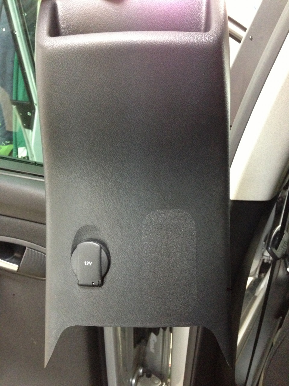

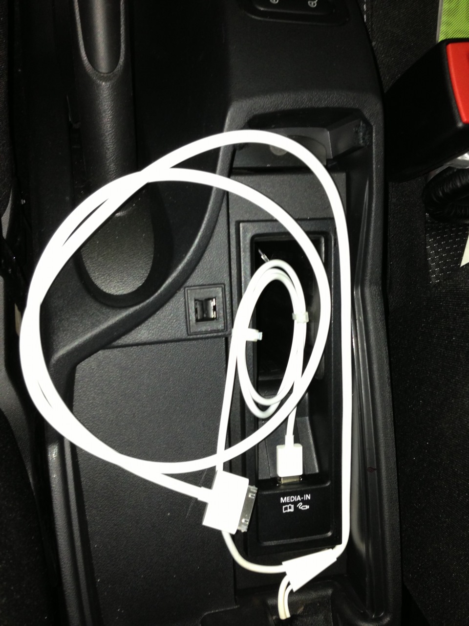

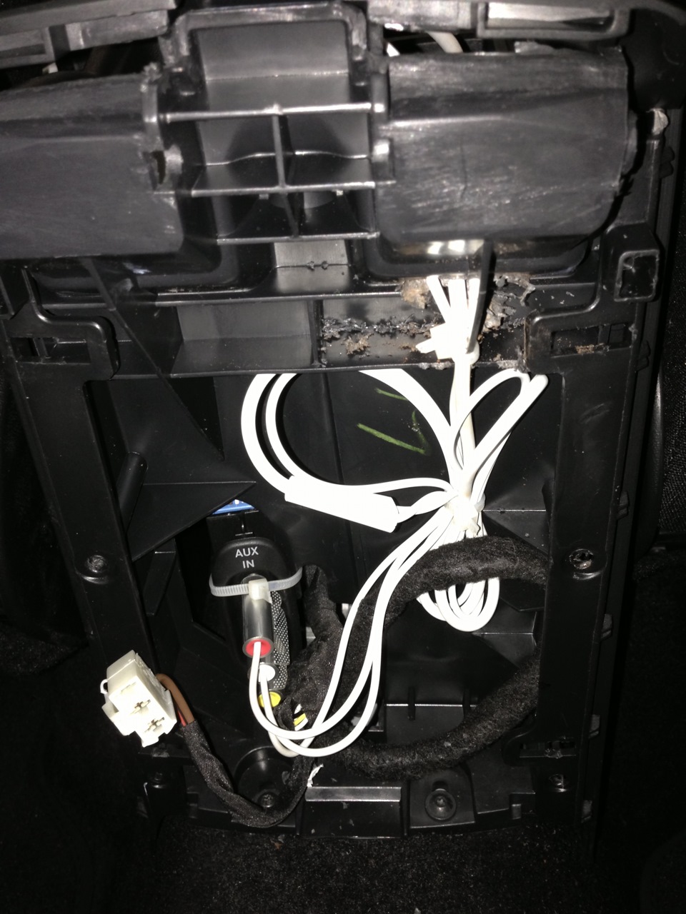

Сегодня купил провод для воспроизведения видео с яблоустройств. И дабы всё было красиво и аккуратно, уложил провода внутрь подлокотника.
Разъем чтобы не торчал в салон упрятал внутрь, а отверстие заклеил защитной пленкой, порезаной на плоттере. Получилось довольно-таки неплохо. Так Люба говорила.

После сборки выяснилось, что айпад не хочет заряжаться через оригинальный usb разъем media-in. Видимо слабенький он. Но это, по сути, не проблема, на днях устраню.

Подскажите, пожалуйста, как снимается кусок пластика на котором расположены AUX In и прикуриватель?
У меня обламался RCA кабел и запал внутрь разьём. Хочу достать
Если память не изменяет, просто сдергивается.
А что за плёнкой дырку заклеил?
Тоже вывел его в бардачок, чем дырку залепить не знаю((
Текстурированый винил KPMF.
Ого! Хрен достанешь его наверное))
Просто я винилом занимаюсь, мне это было не сложно)
Так он толстый какой то, и жёсткий?
Или просто плёнка?
Ну это толстая пленка, довольно жесткая. У меня уже полтора года, и всё ок. (Двое детей, так что тест пройден)

— На сколько геморно снимается средняя панель (подлокотник)
— Как ты развернул выходы РСА и устранил впадину от этих разъемов?
Вообще ты молодец отличное решение!)
Снимать нужно только заднюю крышку (панель с разъемами), там, если память не изменяет, просто на защелках держится. Разъемы вынимаются легко, когда снимешь панель всё сам увидишь и поймешь. Отверстие заклеил пленкой фактурной, если не знаешь, то не заметишь).

Это европейский стандарт, что бы можно было подключать портативные дивидюшники или игровые приставки
вы читали вообще запись?
конечно, внимательно, я что то пропустил?
так я же и сделал именно это-подключил в этот разьем провод для айфона, чтоб видео смотреть.можно было (и в будущем планируется) подключить игровую приставку, но айфон пока практичнее использовать.
я все понял, просто было бы большой глупостью вставлять в базе разъем для айфона, ибо он очень специфичен, поэтому они и вкорячили самый универсальный и кмк очень правильно сделали.
Я не против такого шага, смутил подход- вывели в таком месте, где он абсолютно неудобен.

делал сам, там несложно.проблему с зарядкой решил просто — купил подобную хрень www.level.ru/shop/33027/652940/ только на 2 ампера подпаял ее к розетке на которая установлена на задней стенке подлокотника.воткнул шнур зарядки и вуаля, все работает как надо, зарядка идет, провода не висят, разъем медиа ин свободен)
прикольно! а это устройство, оно дублирует то, что воспроизводит ябло или просто берет файл?
Айпад распознает подключение к монитору и когда запускаешь видос его можно отправить в режим ожидания)короче работает как видик подключенный к тв.
