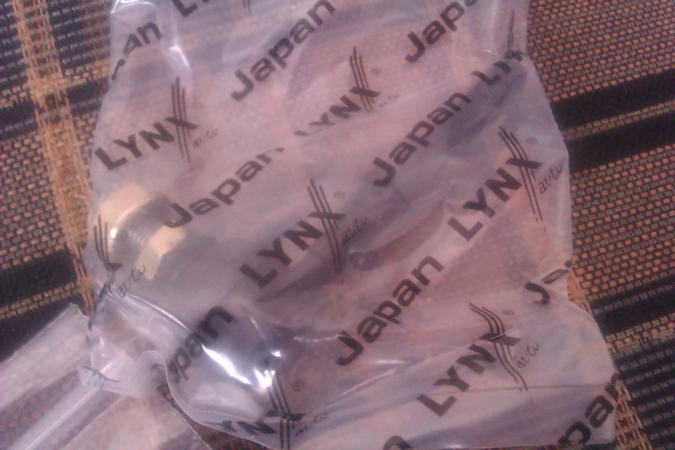

Потом поехал у нас к одному мужичку который занимается рихтовкой и т д, он мне говорит у меня есть знакомые мастера, они всем занимаются, думаю ваще отлично! Поехал к ним они подняли машину все глянули и сказали что лучше еще и резинки все поменять там сайлентблоки и т д на тягу резинки и на гранатах пыльники! И пыльники рулевой рейки! Ну Пыльники рулевой рейки я заказал отдельно за 500 руб. за 2 пыльника (ждал неделю) (Ну я все поехал заказал что там нужно было вышло не помню точно рублей на 700 подождал 4 дня все пришло) сказали все сделаем работа вся с рейкой 1500 рублей и 500 рублей за замену резинок всех, ну я объяснил что ремкомпекта нет, они сказали ладно че нить придумаем.

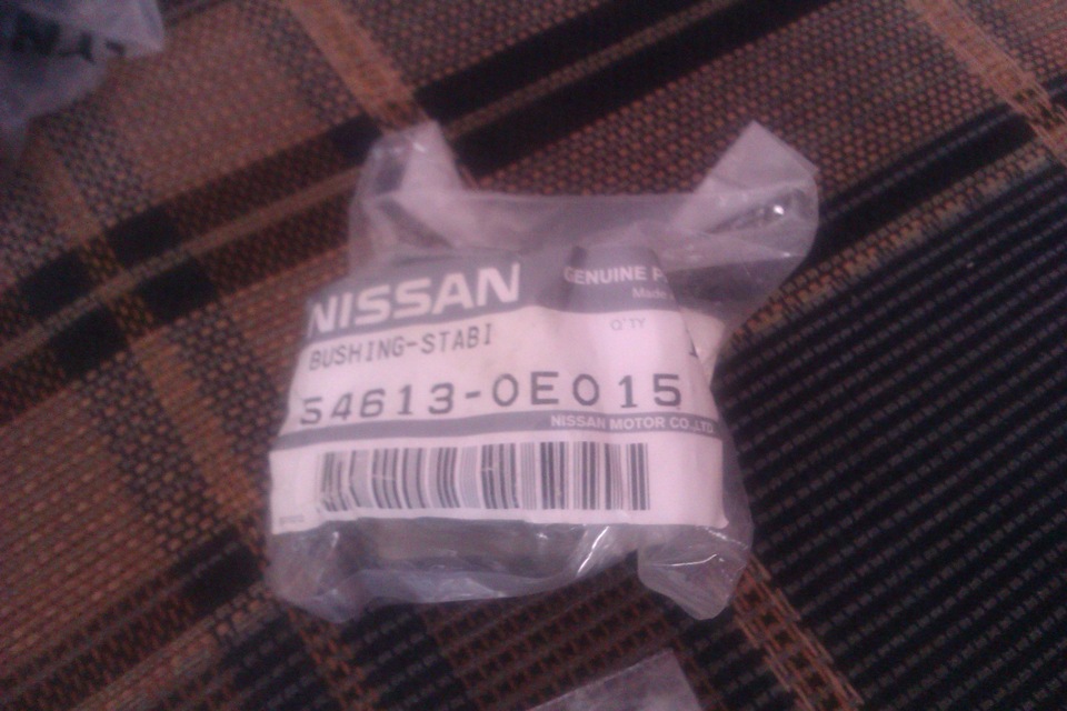

Ну все сайлентблоки и резинки на подвеске поменяли! И потом еще оказалось что одна граната у меня родная, а с водительской стороны ваще с другой иномарки оказывается и пыльник не подходит… Поехал сдал пыльник обратно в магаз и со старым пыльником искали такой же новый не нашли ну поехали по другим магазинам в одном из них подошел на глаз от Пассата пыльник ну думаю отлично купил Цена 450 рублей! Поехал обратно, они раз ставить, а он все равно не много большой думаю вот блин засада)) Мастер говорит мне ты купи от 8ки пыльник мы тебе его натянем ну поехали купили за 100 рублей силиконовый пыльник, все собрали мне натянули с усилием его! Ну все встало щас норм…
Ну все собрали как есть рейку и посоветовали мне залить герметик ГУРа и я подумал че то я раньше не додумался))) Короче я купил залил один баллончик стало лучше ну все равно текло по чуть чуть, ну они сказали что после ремонта всегда так может по чуть чуть уходить, ну потом купил другой Герметик и залил сейчас все в порядке уже не течет вроде как не замечал… (Потом узнал что у многих ино особенно праворуких течет рейка они просто доливают жидкость и все) ну щас езжу все норм… (Весь ремонт обошелся в 3200 рублей со всеми запчастями)

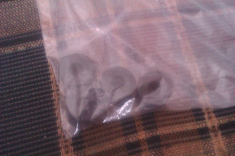

Ну пошли к нему он говорит мне без разницы лучше конечно новое, ну я и это могу все сделать, там все подчистить подпаять, ну мы сказали делай так а то денег нет таких да и замок сам рабочий зачем его менять! Ну ждали мы часа 2 долго ковырялся там одно, то другое))) то обед… Потом все сделал зовет смотрите в общем, ну показывает что заводится и раз 10-15 он завел туда сюда и все "НОЛЬ" машина не заводится вообще все не в понятках!))) Ну короче он посмотрел на нас молча и поднял опять машину! Мы не в понятках че такое, короче полез снимать стартер (Ну мы думаем пипец еще 2500 короче думаем попали) молча за 2 минуты снял его за 2 минуты разобрал, оказалось стерлись уже щетки из 4-ех осталась Одна, и еле крутила пипец мы офигели… Ну думаем че скажет, ну сунул в пакет щетки и говорит вот берите едьте в магазин по быстрому на такси, мы все берем там все есть и покупайте щетки и везите ко мне я вам все сделаю и поедете. Ну мы погнали на такси в магаз щетки были в наличии 450 рублей, купили быстро обратно он за 5 минут все собирает, проверяем как заводится, все четко крутит в пол оборота и завелась!))) все отлично.
