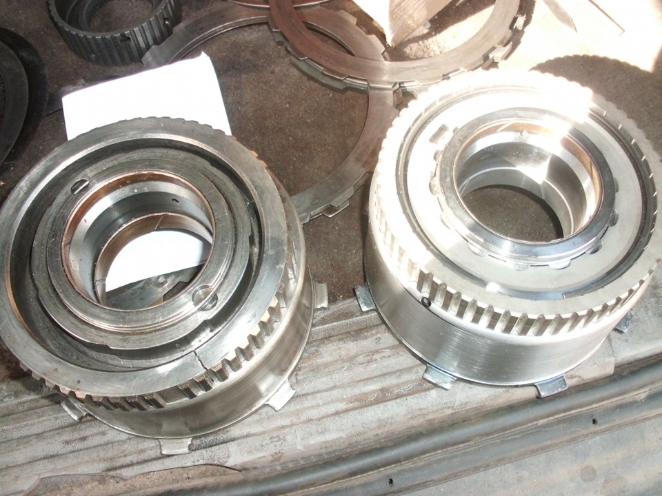

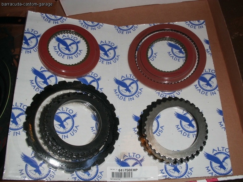

После ремонта проводки предыдущем хозяином в аросервисе Накрылся Коробан.
Решил перебрать и усилить.

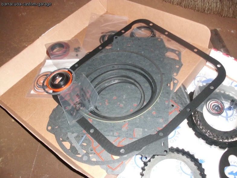

Заказал Red Eagle master rebuild kit Interceptor.

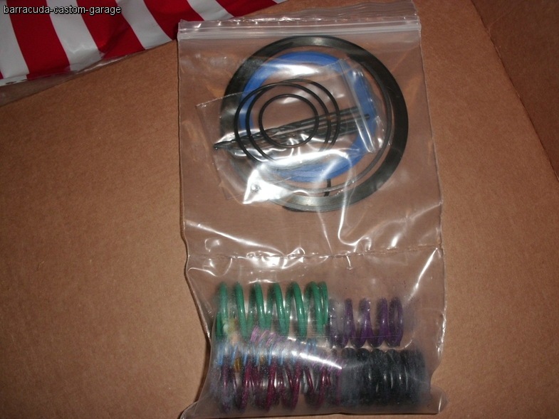

Усильные фрики.
Кевлавровые тормозные ленты.
Новые клапана и пружинки.
Цена с доставкой 800$.

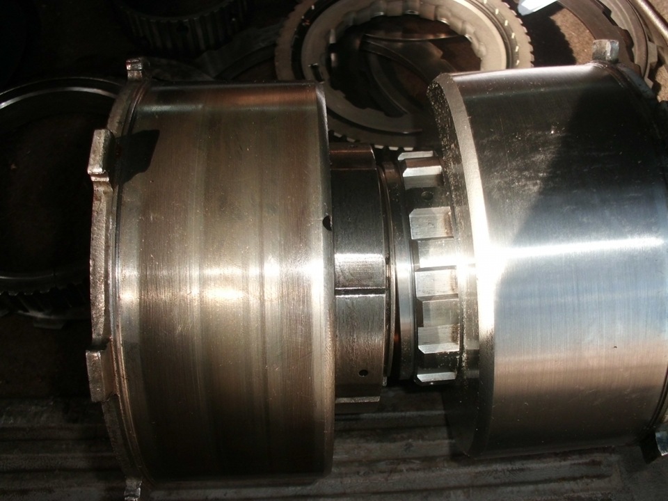

начали подходить железки пришел барабан шестерня подшипник.
жду кит.

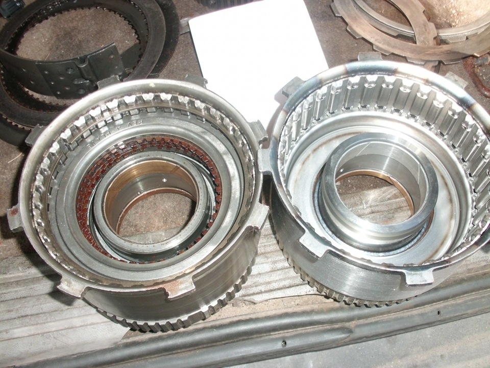

тока не так как должен.
задняя скорость отрабатывает на на пять.
а вот с драйва не трогается.
уже два раза разбирал собирал.
планирую еще и третий.
уже с закрытыми глазами снимаю разбираю собираю ставлю.
с каждым разом какой то косяк устраняется.
надеюсь третий раз соберу как надо. появилось подозрение на обгонную муфту. она одна была не поменяна по причине косяка пендосов приславшие опять не то что надо было.
и едет
Коробан собран установлен.

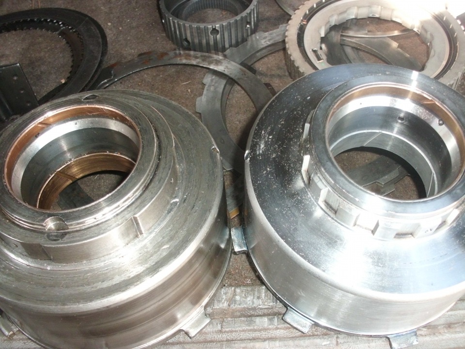

Пришли не дастающие железки.
Пендосы как всегда обманули или накасячили.
Вместо тормозной ленты AODE прислали AOD.
Она меньше и встать то всала но постоянно в натянутом состоянии была пришлось купить сдесь новую простую и поставить.
