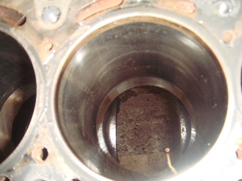

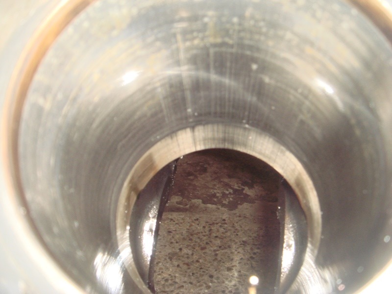

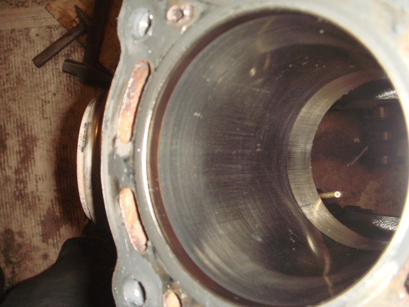

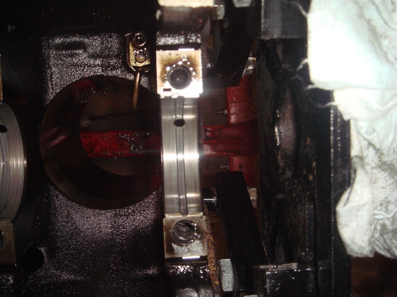

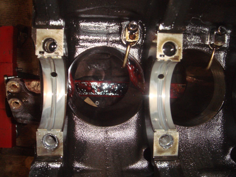

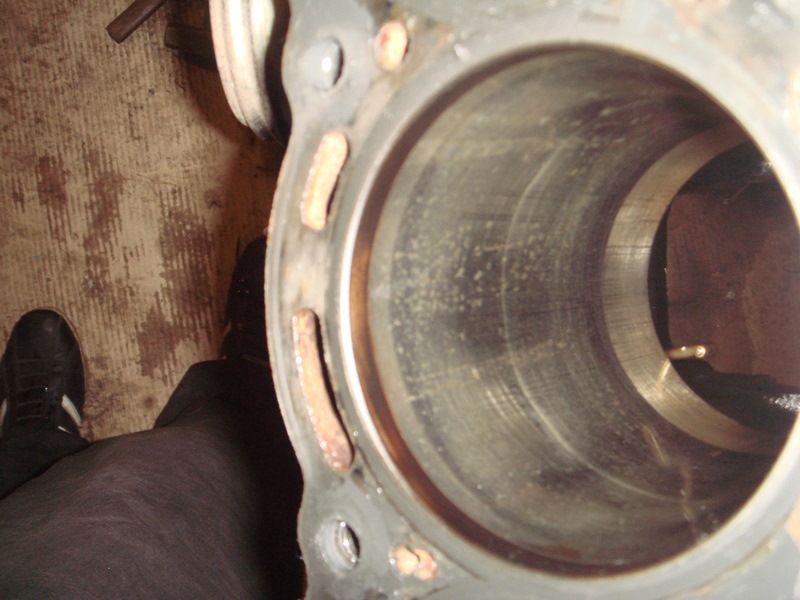

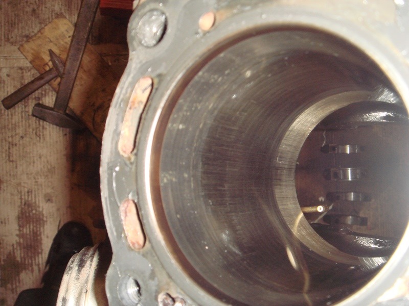

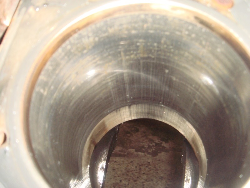

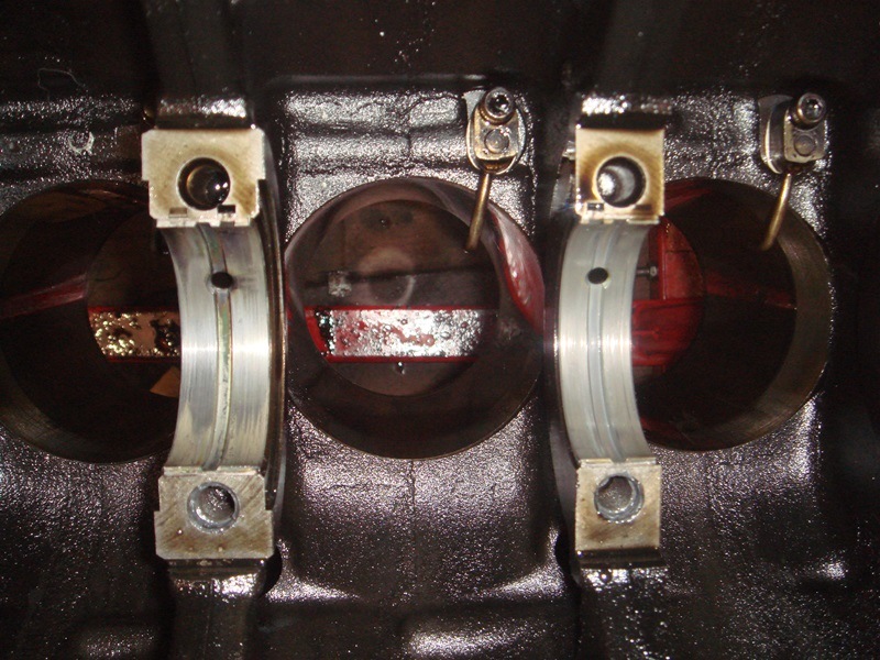

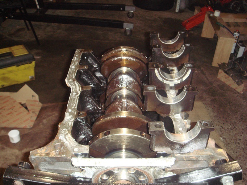

какое масло лил ? сильное залачевание((( … опорные полукольца, втулки под поршневой палец как поживают? цилиндрам досталось((( детонацию похоже хапал … к помпе бы не мешало с пристрастием присмотреться (
10w60 масло, опорные внорме, пальцы в отличном состояние, да цилиндрам досталось хорошо, детона по поршням не видно! Помпы тупо мало, буду от альтезы ставить там она помощней будет.
как мне это знакомо ((((((((
Что конкретно?
масленое голодание
НУ тут не совсем оно одно привело к печальки, есть и другие факторы.(
согласен, факторов может быть много
масло мало было или насос не справился?
маслонасос скорей всего
