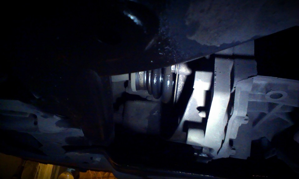

Совсем не долго прослужил пыльник от мало известной фирмы QSP (производство Венгрия).Качеством очень не доволен нужно брать оригинал, может тогда подольше будет, менял осенью, пробег тыщ 10 от силы.Попал на замену и на масло, брызгало-аж на багажнике пятна.

А каким образом рваный внутренний пыльник привода может быть связан с маслом в КПП ?
Он что на Логане и ф-цию сальника привода выполняет?
ага, там сальник-пыльник и подшипник еще вроде стоит
провтыкал или QSP купил :) и прощай КПП
такая конструкция, что пыльник закреплен неподвижно к коробке и шрус смазывается маслом с коробки. А между приводом(палкой) и пыльником стоит сальник. Если порвался пыльник, то масло с коробки сразу выливается(((
Но даже если меняют наружний пыльник, то приходиться новый протаскивать через всю палку и соответственно снимать внутренний. А он одноразовый и приходиться и внутренний менять с подшипником и сальником в комплекте. А это около 2000 руб только на внутренний комплект за оригинал.
если наружный брать резиновый, можно не снимать внутренний, он налазит.Я поменяю оба, наружный уже лежал, ждал очередь
сильно сомневаюсь что налезет
