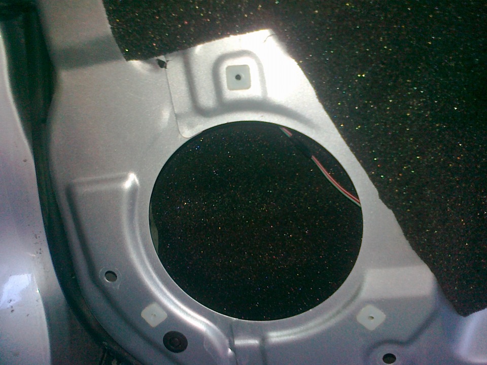

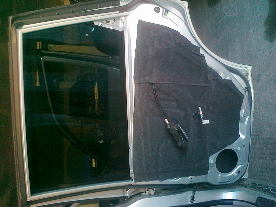

закончил сегодня последнюю дверь! мастерство растет на глазах:первую делал 2 часа, последнюю — 40 минут. косяков стало меньше. прошелся постучал авто по кругу снаружи: там где приложилась любящая рука — стук глухой, тихий и недолгий. в остальном звенит как консервная банка!:)
впереди багажник и самое сложное потолок.

по документам отправочной компании вся шумка вытянула на 45 кг. пол, двери готовы. багажник и потолок в планах. ечли останется — буду косяки заделывать, их много.
