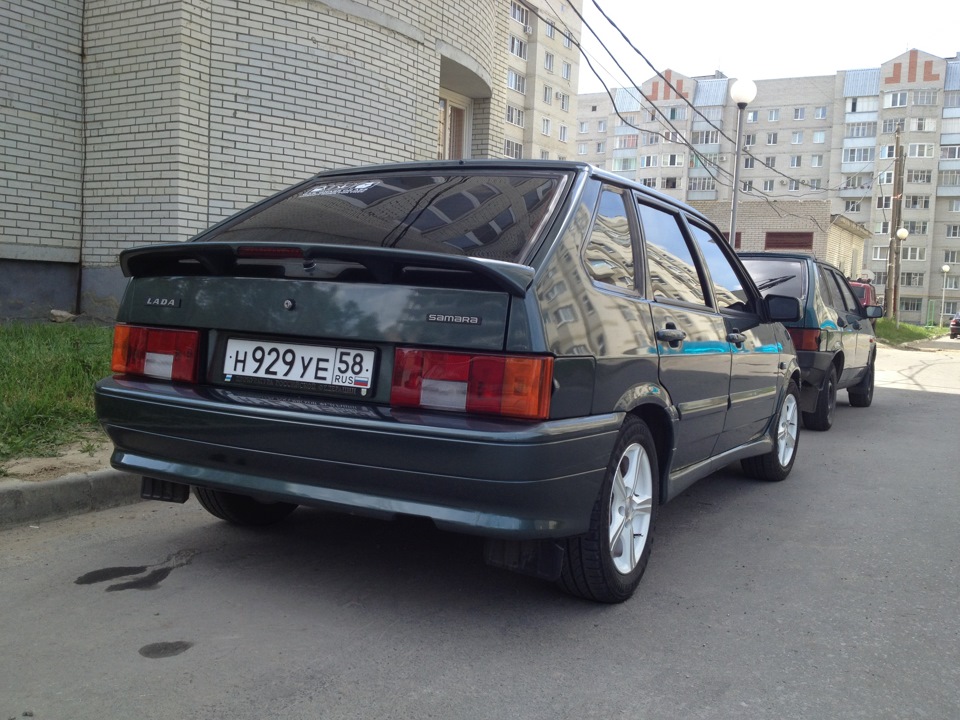

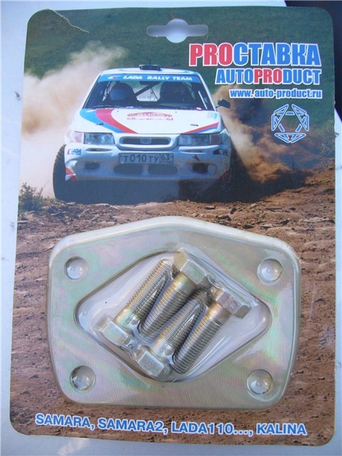

5)поставили пластины отрицательного развала на задние колеса, поэтому теперь у меня -1'

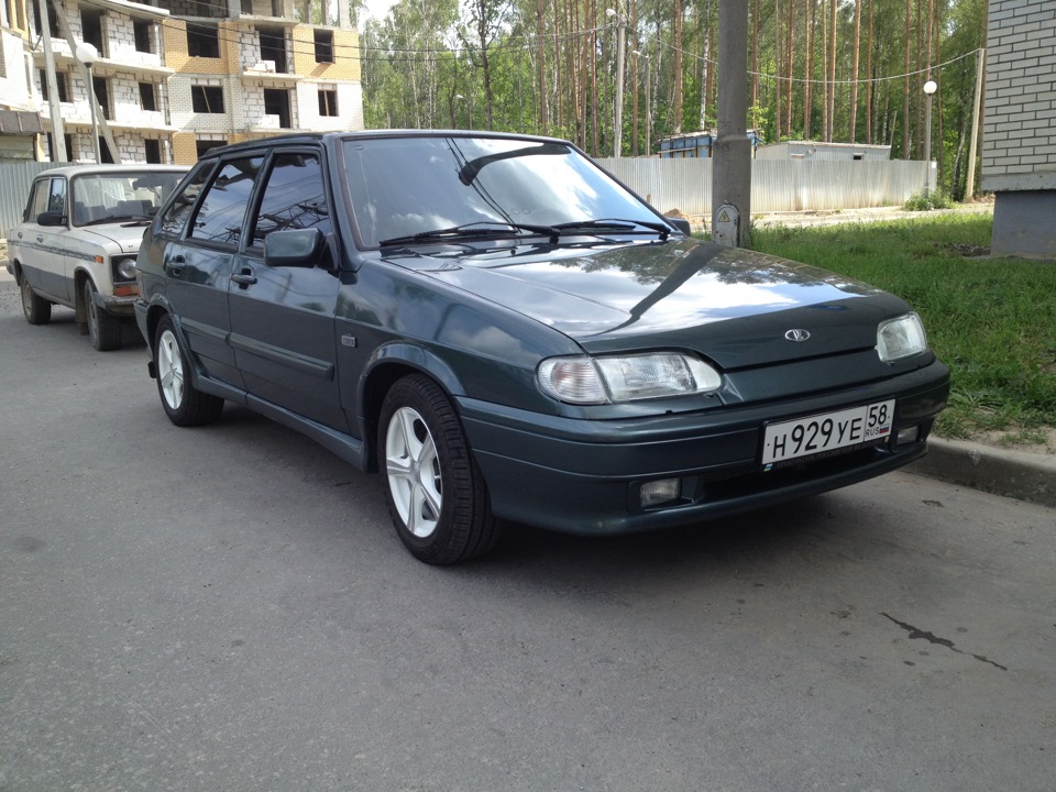

Всё поставили на спорт пружины, зад еще чуток опустили…вообщем подвеска у меня АТАС, занижение осталось и стало еще чуть ниже)
