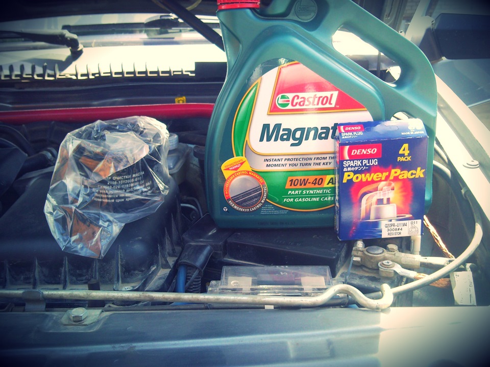

1. Поменял масло и все фильтра в авто.
Тут особо нечего описывать). масло меняю каждые 5000 км. пробега.
2. Заменил свечи.
Прошлые выдержали примерно 12 000 пробега, после машина стала тупить, шуметь, пыхтеть)). Сняли старые свечи и проверили на приборе под нагрузкой- прошивают как елка. Заменил на denso, которые так же с новья проверили на наличие пробоев на изолятор.

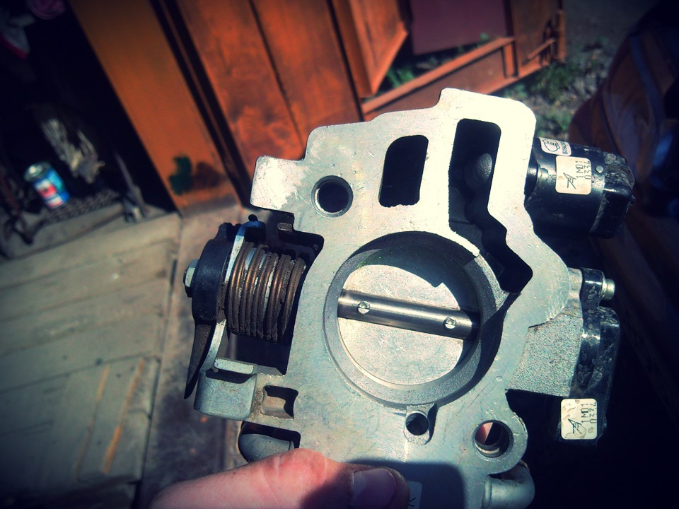

3. Промыл и прочистил дросельный узел.
Даже за 23 тыс. пробега грязи и сажы было достаточно, все промыл, продул и вернул на место. Машина шепчет)

я вот тоже знал что сток свечи шлак, но купил NGK
ездил и на NGK, из новых бывают что уже прошивают на изолятор.
Брак или контрафакт?
скорее всего что то из этого, с денсо же пока что такого замеченно не было
а где у нас в Самаре есть стенд для проверки свечей? )
я проверял не в самаре, а в бугуруслане, в самаре думаю тем более есть… проверяют их там под давлением
ты как и я я тоже по 5 меняю, а что за фильтр?
салют обычно
Привет. Хочу поинтерисоваться. Почему выбор свечей сделал на Q20PR-U11 а не на Q20TT? Скоро планирую свечи менять, вот и спрашиваю
хороший знакомый на сто эти посоветовал, предварительно проверив их с нуля на специальном оборудовании. Упор был именно на фирму а не модель как я понял, так как он не очень отозвался о ngk и brisk.
еще одно мнение слышал, что на наш лучше 1,1 чем 1,0(ТТ свечи как раз 1,0) почем вышло 4 свечи?
тоже слышал про это, 500 с заменой
