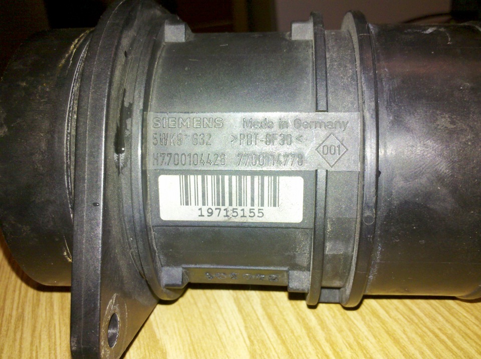

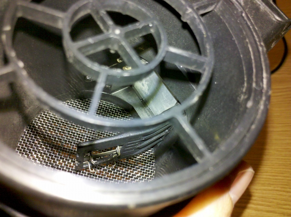

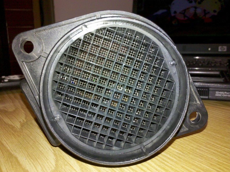

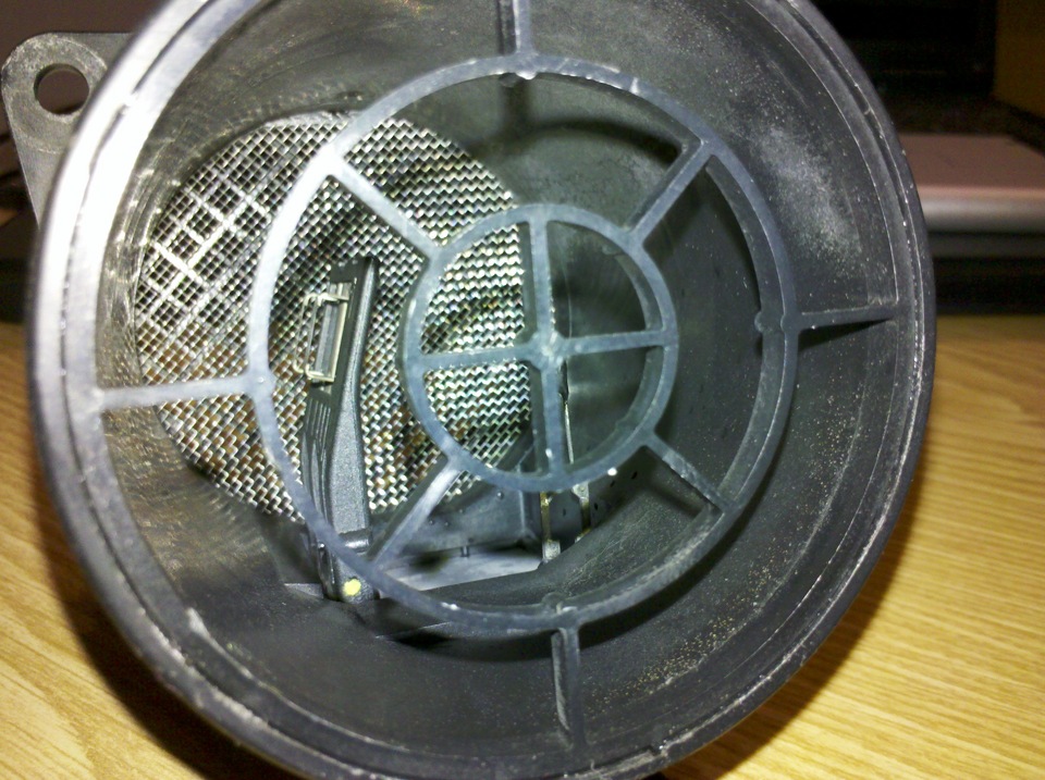

Давно меня напрягала особенность моего двигателя (с момента приобретения авто) выражавшаяся в значительном провале в мощности до 2000 оборотов, пока не срабатывала турбина, а потом резкий подрыв. По началу думал, что это нормальное явление для дизельного двигателя, так называемая турбояма. Перечитал кучу инфы в интернете, находил таких-же автолюбителей с аналогичными проблемами, но так конкретного решения никто не предложил из-за большого количества вариантов поломок. Тут есть один нюанс почти все датчики, которые выходят из строя можно протестировать компьютером, а вот расходомер воздуха в этой машине не показывает, только если отключить от него клемму. Эта штуковина, когда выходит из строя просто дает неправильные данные блоку управления отсюда повышенный расход и разные глюки в работе движка. Если снять с него фишку, то при плохом датчике расходомера воздуха машина поедет лучше, но все равно не так как должна, блок управления берет средние цифры и особо не заморачивается :) У меня произошел обратный эффект машина вообще ехать не хотела. Потом с помощью метода "научного тыка" понял, что машина не едет пока двигатель не достигнет рабочей температуры, потом она просто начинала лететь провал в мощности пропал. Уверенно тянуть начинала уже с 1500 оборотов.
Как правило (по информации производителя) каждый датчик калибруется отдельно и под каждый блок управления, т.е. просто купить в магазине новый расходомер это, оказывается, тоже не правильно надо подбирать по показателям, ну да ладно, все равно отдавать 190$ за новую пластмасину мне Жаба не позволяет. Поэтому начал искать статьи по восстановлению этой штуковины. Все в один голос заявляли, что реанимировать его не представляется возможным в домашних условиях, только на специальном оборудовании и то не факт. Мысленно себе сказал, что хуже уже не будет, снял его и поволок домой. Повертел в руках изучил, какой тип расходомера у меня. Присмотревшись, обнаружил кучу непонятной субстанции на считывающих пластинах (мой фотик упорно не хотел фокусировать на этих пластинках, поэтому фото общие). Пошел в ванную и тупо помыл его под струей воды, потом взял ватную палочку, предварительно намылив мылом (какое-то безщелочное хозяйственное мыло, которое очень хорошо смывает масло с рук — купил в Польше, им еще одежду маленьких деток стирают) и тщательно протер эти пластины. Смыл это мыло в проточной воде. Потом еще 3 раза прополоскал в дистиллированной воде. Сегодня целый день ездил нарадоваться не мог. Только вот сколько этот эффект продержится после таких манипуляций.
P.S. Для уменьшения влияния на меня эффекта "поставил спойлер и добавилось 50 л.с." проводил эксперимент на одном и том же участке дороги с существенным наклоном. При оборотах 1500 на 5-ой передаче нажимал газ в пол раньше было — чуть тянула даже притормаживала, а сейчас аж вибрация от напруги по кузову идет и разгоняется под горку.
P.P.S. Номер детали 7700114778

подскажите пожалуйста а точно номер детали этот?7700114778? не вот этот? 5WK9632. Хочу брать с ебэя т.к. в магазинах местных ломят адские цены совсем уж. на ebay к слову пробивается и по вашему номеру и по моему. боюсь как бы не ошибиться(((
Обычно он помирает от вибраций и давления всасывания, пластиковая фиговина входит перпендикулярно в плату. пропадает контакт от нагревателя, либо от самого термодатчика. Все излечимо кроме сломанных во время мойки-протирки нитей.
Промыть спиртом – колхоз. Лучше все же купить новый и не экономить на дальнейших поломках идущих от умирающего расходомера.
На сколько я помню, реально сам внешний датчик расходомера чистят (обновляют от налета) в заводских условиях, мгновенным нагревом до 1000 градусов. Такие отчищенные в заводских условиях расходомеры можно тоже приобрести, со 100% гарантией и стоят они в два-три раза дешевле, не потому что б/у, а потому что проходят по программе экономии и экологии.
Я такой купил.
Я тоже мыл датчик . Но в спирту ( медицинском ) . вырезал бутылочку по размеру, что бы только датчик в спирту был и на ночь оставил . К утру спирт немного помутнел…
мне конечно могло показаться многие улучшения )) Но бортовик отметил снижение расхода !
Помыл, машину как подменили, сажи нет, разгоняется теперь как надо, не тупит) а из моющих средств была только пена для очистки духовок/грилей ( кожу разъедает) 2 минуты постояла, промыл под краном и высушил феном.
я просто ополоснул в растворителе 647, он такой безобидный, что даже пластмассы не растворяет. Не то что был когда то чистый ацетон, он сьедал всё. Я ополоснул кончик расходомера, и теперь на нём напряжение бродит только от 1,6 до 2,5 вольта. Он помер. Хотя до этого бродило напряжение 1,2 …3,0 вольта. Меня смущала очень сильная точка покоя, 1,2 вольта, вместо положенных 0,98…1,02 вольт. Короче ополоснул, и он вообще сдох. Купил новый. Снял клемму. Поставил. Поехал. Машина как часики. Поэтому вывод. Имейте в кармане 100…200 баксов на новый. Тогда мойте, дуйте, пробуйте. Если поможет ( и такое у людей бывало) значит вы съэкономили бабло. Не поможет — однозначно покупать новый. Потому как любой БУ, уже не будет никогда иметь время старта 10 мс, и напряжение покоя 1.00 Вольта ровно.

Что тут мудрить надо снять и почистить, если он такой же как у меня, если другого типа, то есть 2 варианта: купить новый или ничего не трогать. :) Расходомер сразу начинает засираться, но в блоке управления есть соответствующие коэффициенты поправок на показания расходомера иными словами со временем расходомер начинает "врать", а комп тачки об этом знает и корректирует. Кроме расходомера влиять на динамику машины на малых оборотах могут кучу вещей: распылители форсунок, да и сами механизмы нагнетания, клапан EGR, датчик давления в воздуховоде, забитые воздушный и топливный фильтра и т.д. все в разной степени влияет. Поэтому профилактику лучше делать в комплексе.

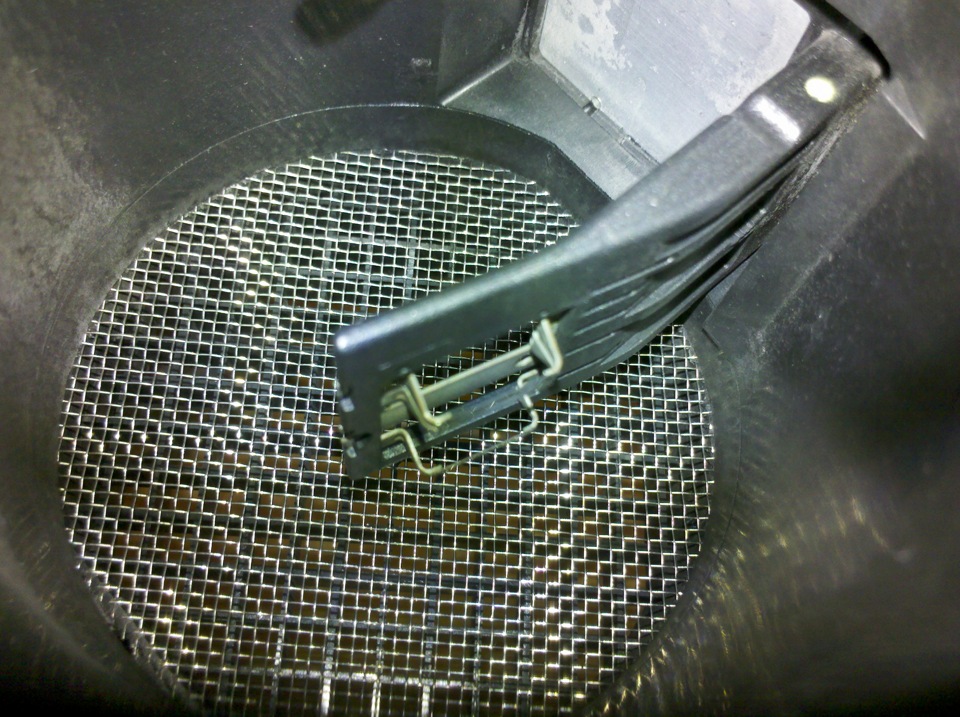

Это ты вот эти 2 "нитки" чистил? надо может и мне почистить
Нитки чистить нельзя! А у меня и видимо у вас там будут 2 пластины одна уже другая шире вот их и надо очень аккуратно помыть (не агрессивным раствором).
да ниче с ним не будет…иметалические пластины целы и пофик! Была бы нитка платиновая было бы хуже…там бы ей кирдык пришел полюбас…а так главное чтоб вода внутрь не попала! =
