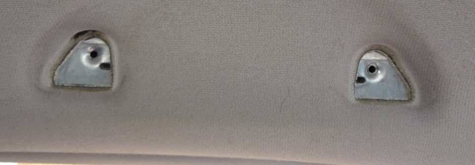

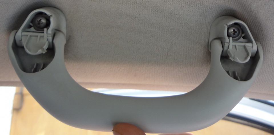

Благодаря такому парняге как Ref-Bel появился у меня маленький ништячёк. Установка не заставила себя долго ждать. Дело тут не сложное. Открываем заглушки и там винты под крест
получаем такой вид

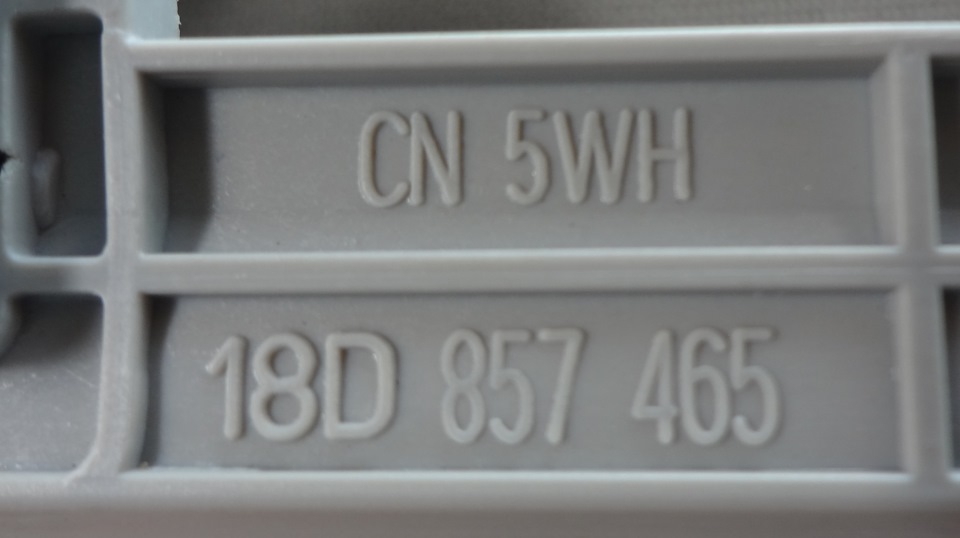

на очечнике такой номер
Запчасти на фото: 18D857465

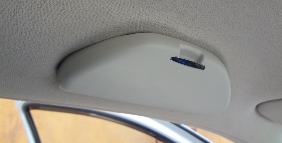

вот он ждёт своего часа
и далее теми же винтами прикручиваем его на место ручки. Винты показались мне очень длинными, и пришлось подложить маленькие шайбочки.
На этом и всё, установка завершена.

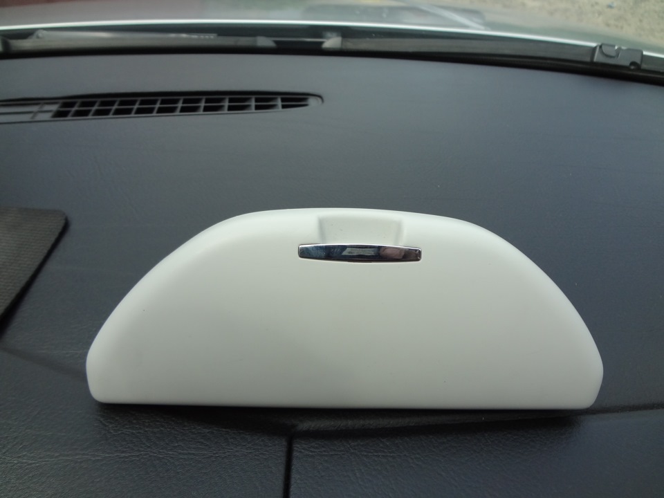

твой "маленький" видимо все же не такой и маленький по сравнению с моим ;-)
c.a.d-cd.net/833a08s-960.jpg
интересно от чего это такой? тот что я себе поставил, он четко повторил очертания в обшивке крыши.
а это как раз тот про который я тебе ссылку давал dinamitry.eniko.ru/exp/vw_g4/och.htm
ну теперь понятно
Golffik
номер не бъётся, нужны циферки в конце
1J0 857 465.
Они бывают черными серыми и бежевыми.
бежевый 1J0 857 465 8YS
жемчужно-серый 1J0 857 465 Y20
