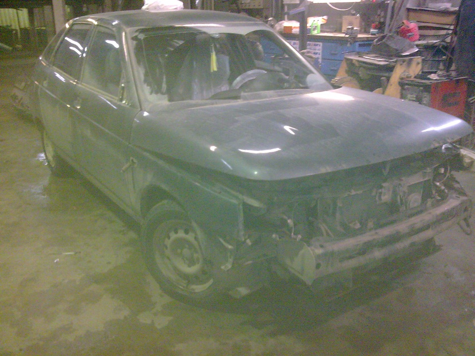

Но в январе этого года я разбил под тоталь свой любимый а/м Аудю А6 и был вынужден вновь вернуться к нашему любимому автопрому, чему не сказанно рад)))))
И так начнем по порядку:

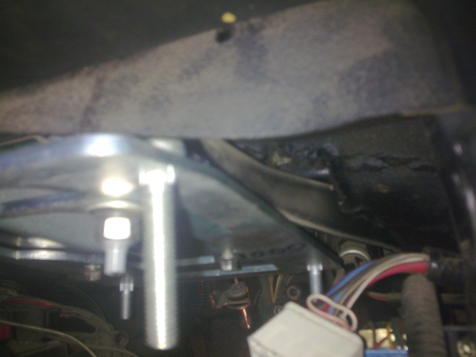

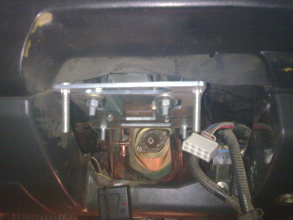

Был преобретен обычный дед-мобиль 1.6 16-кл. 2004 г.в. Так как поеездив на хороших и очень хороших а/м очень привык к комфорту, которого в наших тазиках мягко говоря не хватает, сразу установил ЭУР от Приоры.
Проблем по установке почти не было, сейчас очень много инфы в просторах инета. Но кроме одной с промо-валом, такие вещи я не любитель пилить и варить, все таки это управление))))) По этому не много повозившись и не много его доработав, установили приоровский. Переходную пластину брал готовую на Южке цена вопроса 1500р. Посмотрев на нее и на чертежы в нете был приятно удивлен что срезы были правильные т.е не пришлось ни чего допиливать.
Поставил приоровский кожух на руль и шнивовские переключатели, ну и конечно Калиновский руль))))

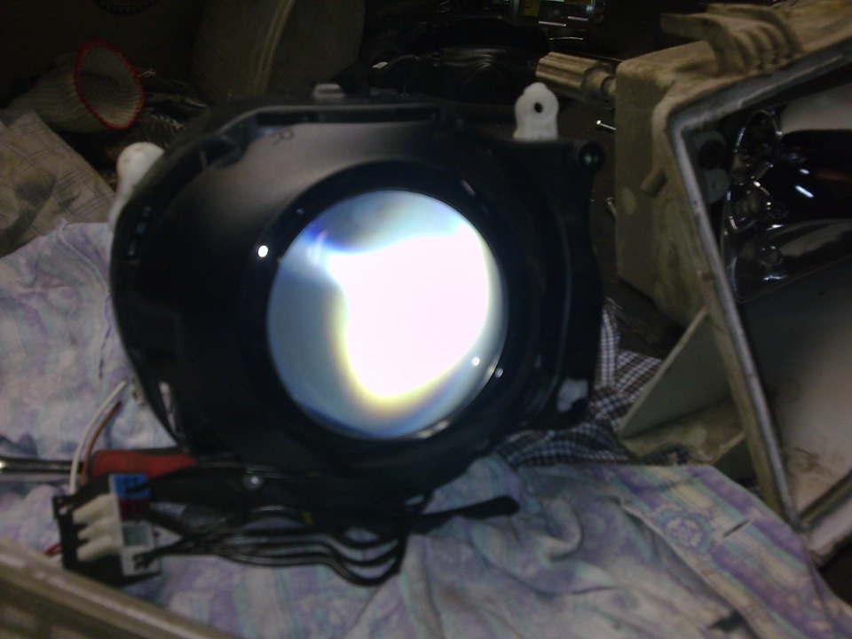

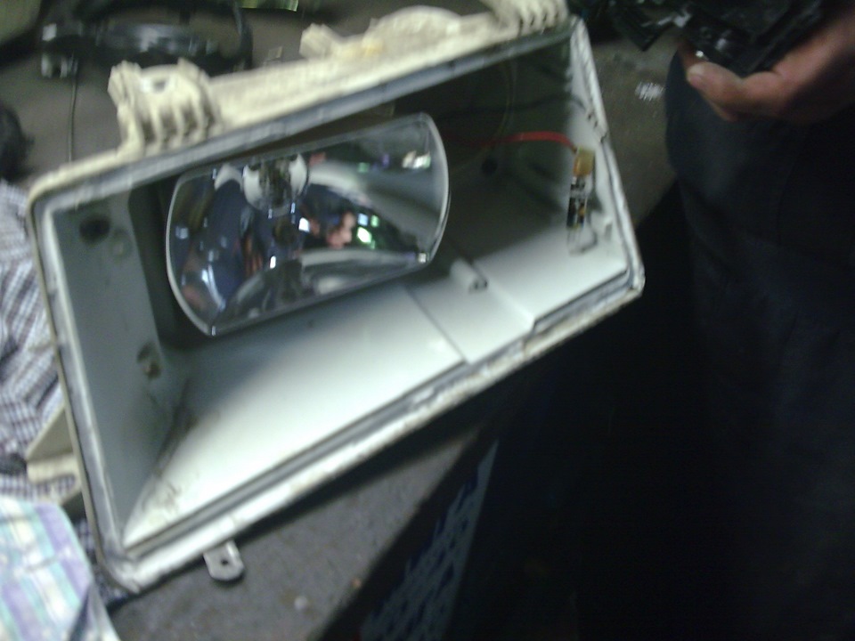

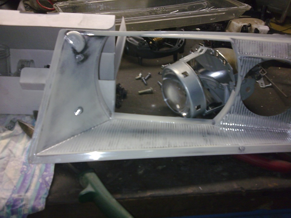

Так как оптика у меня стоит Кержач, то все знают что светит она мягко говоря не очень, было принято решение ее доработать.

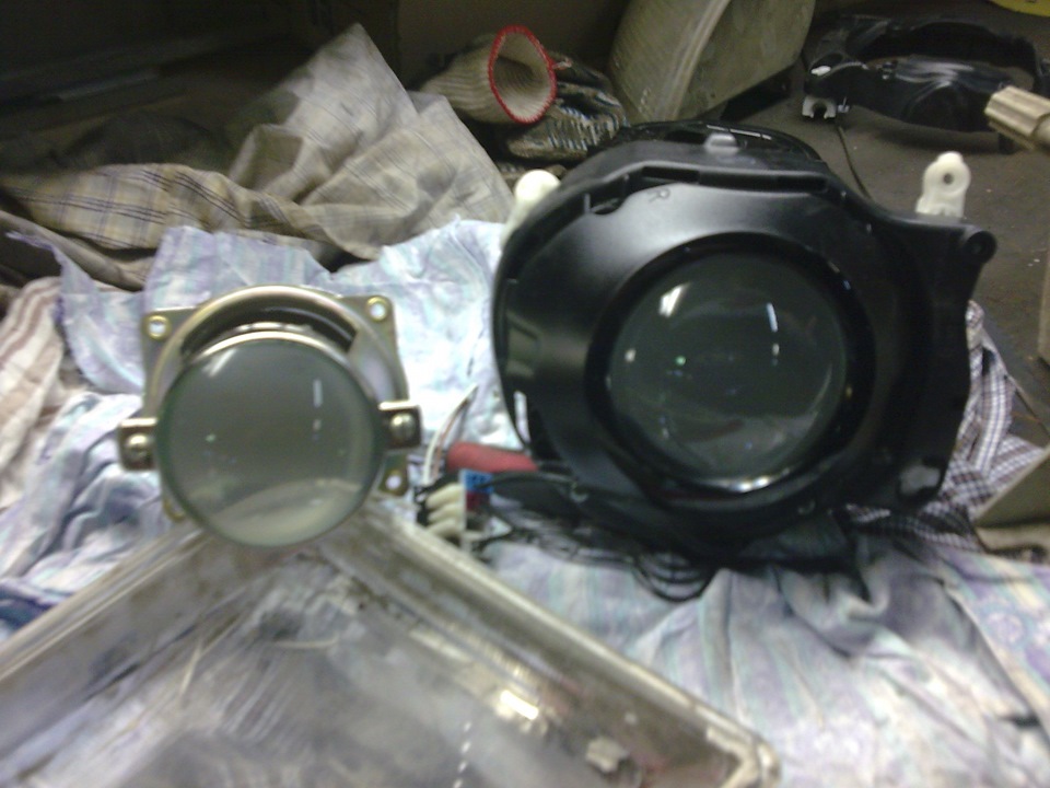

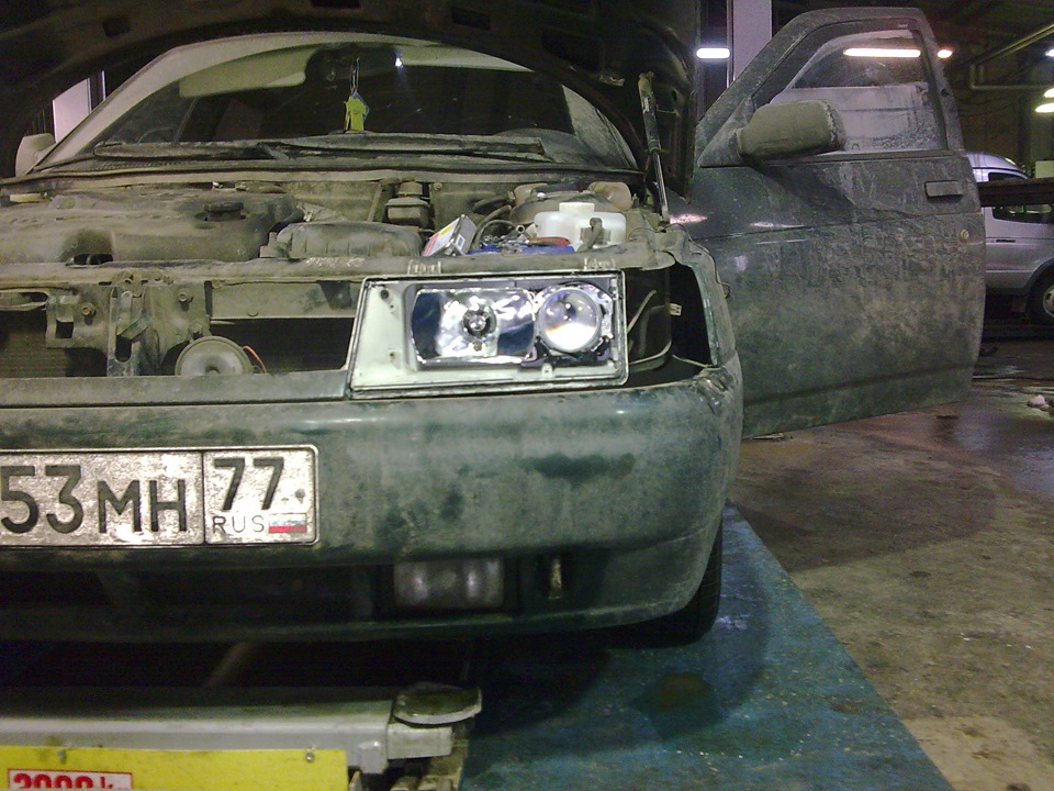

Я пошел по простому пути и установил БИ-линзы от А6
Вот как выглядит разница между родной и не родной
После это установил линзы на родной модуль, решил посмотреть как оно будет светить и регулироваться

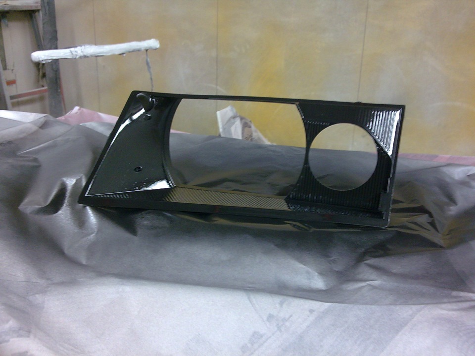

Покрасил маску
Почти все подошло на родные места и регулировка осталось прежней, Потом покрасели родную маску и собрали фарки с новыми стеклами. Результат по свету превзошел все ожидания. Правельная галка и приятный пучек света как на ино.

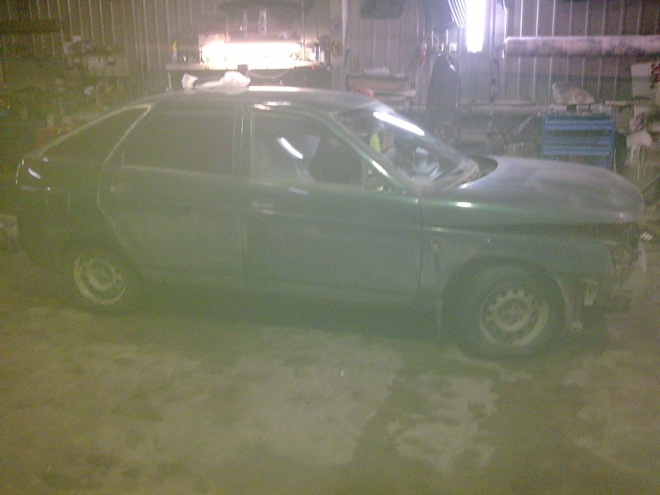

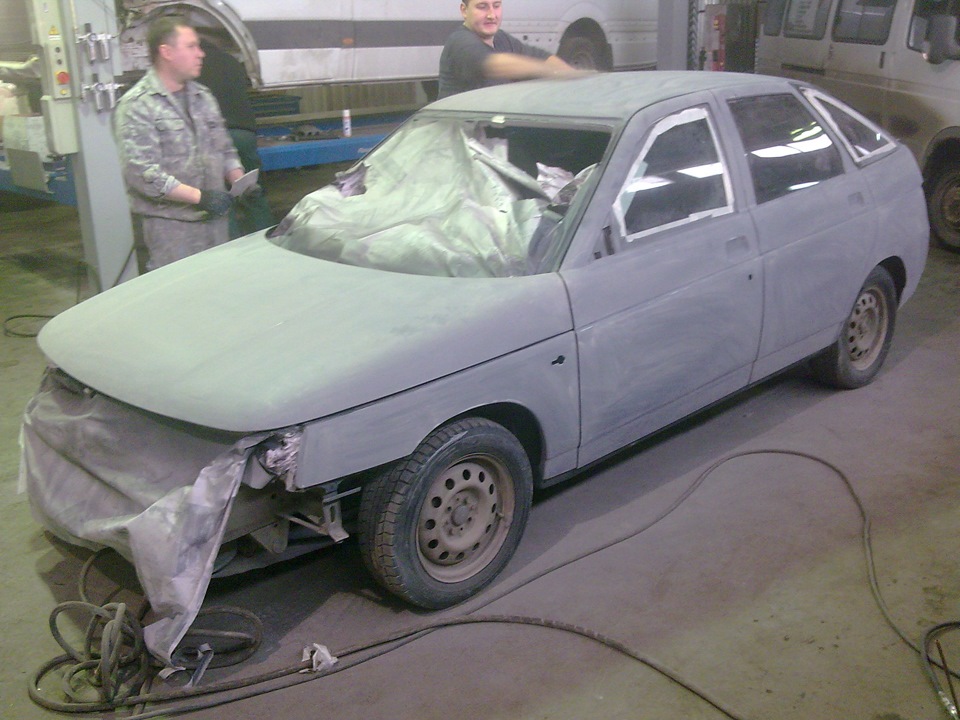

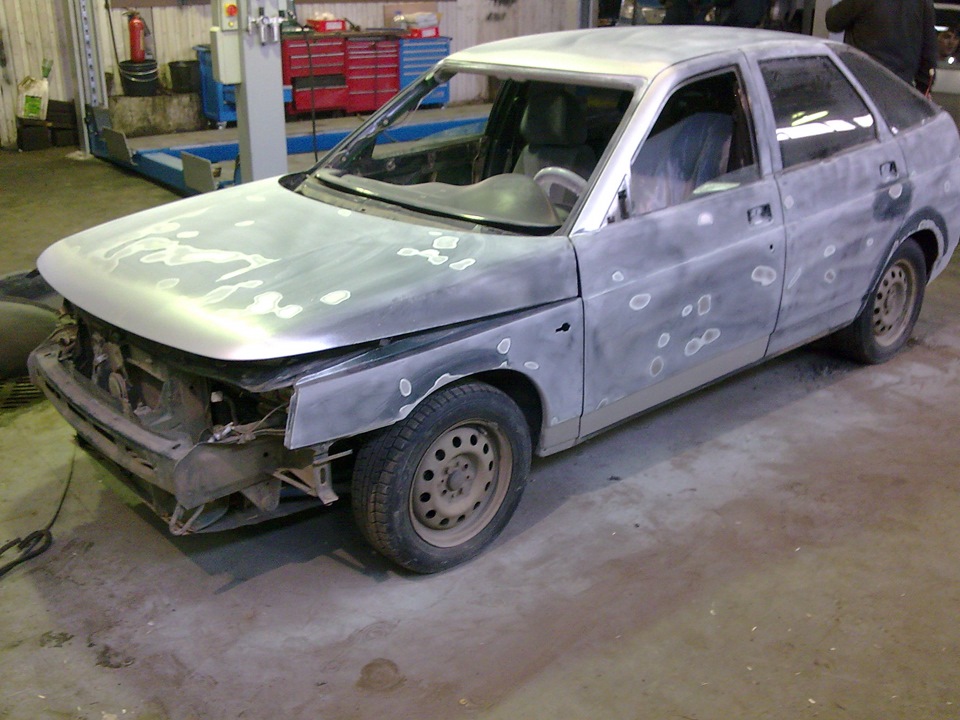

Что же было дальше? А дальше так как машинка была не новой, а ей на момент преобретения уже исполнилось аж девят лет, решено было ее перекрасить, но не в заводской, а почти в заводской))))

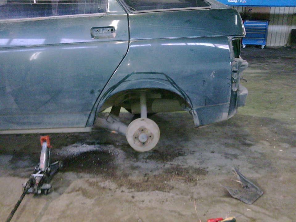

Ну и покуда пошла такая пъянка решил вырезать и задние арочки)
Подготовил а/м в покраску

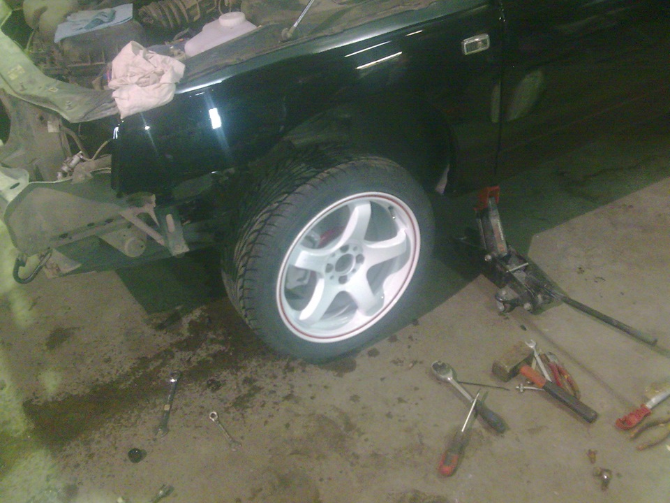

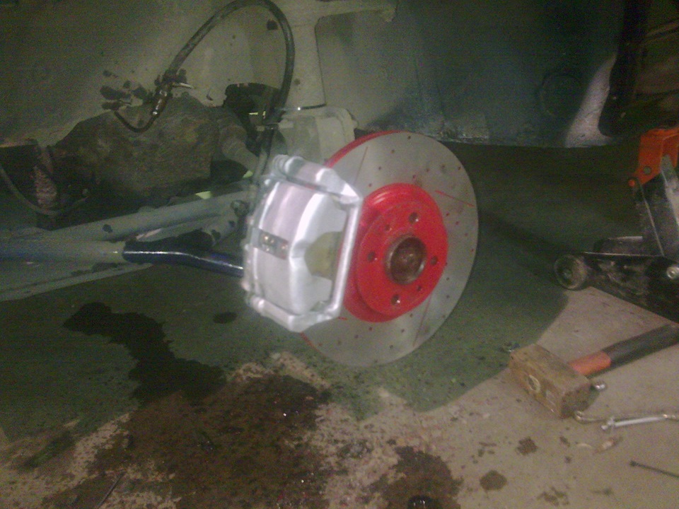

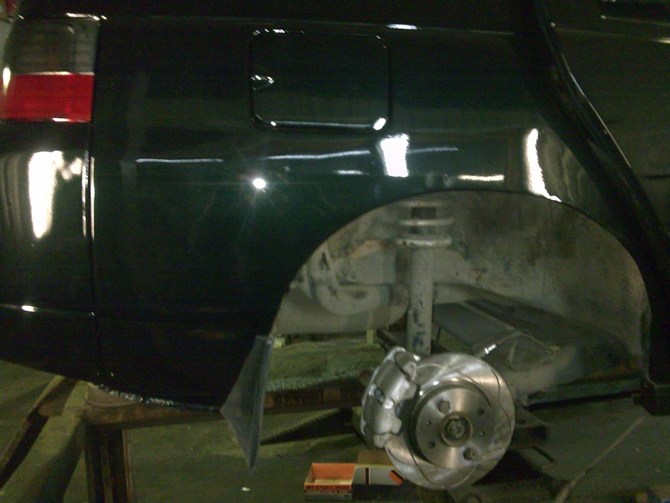

Далее установил передние тормозюлки 15-е и волго суппорта
Первая примерка колесиков
Усатновка ЗДТ ну и фото готовой арочки

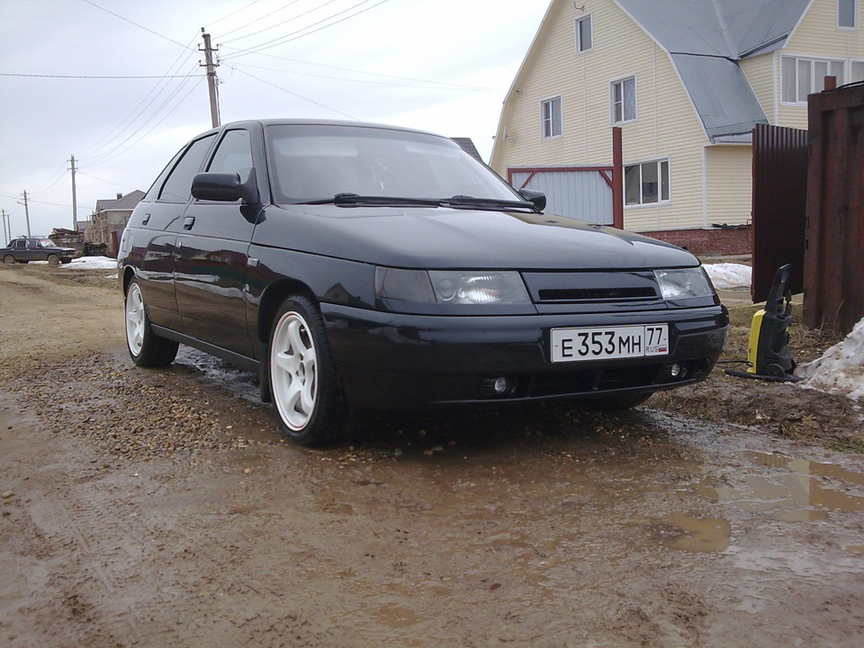

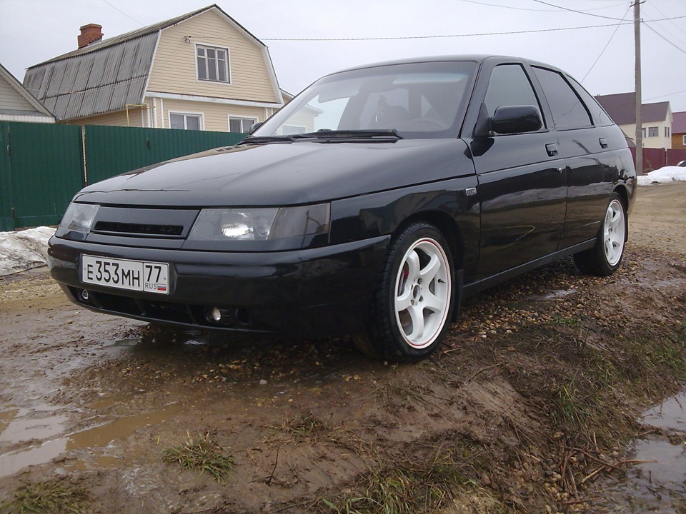

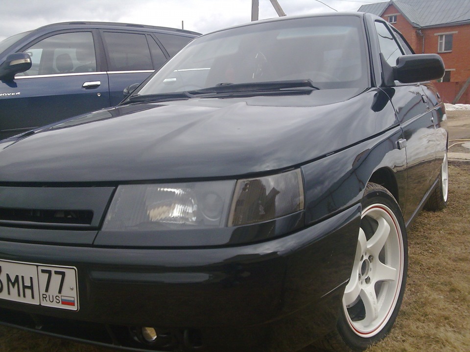

Ну и наконец готовый автошка)))))
Всем спасибо)))

задние арки как резал, потом кантик заварил
Женой балгарина отпилил внешнюю часть и на сантеметр выше внутренню часть крыла подогнул и проварил точечно потом отмазал герметиком)
спасибо, просто тоже в планах порезать родные 10 арки
Реж даже не думай, выкидывай подкрылки заводские от них толко один хер нет, под ними все мокро
подкрылки выкинул когда 15 диски поставил, с пружинами -4

а поворотники под пленкой?
не поворотники, в момент окраса тачки, пыльнули под лак с дабовлением базы
