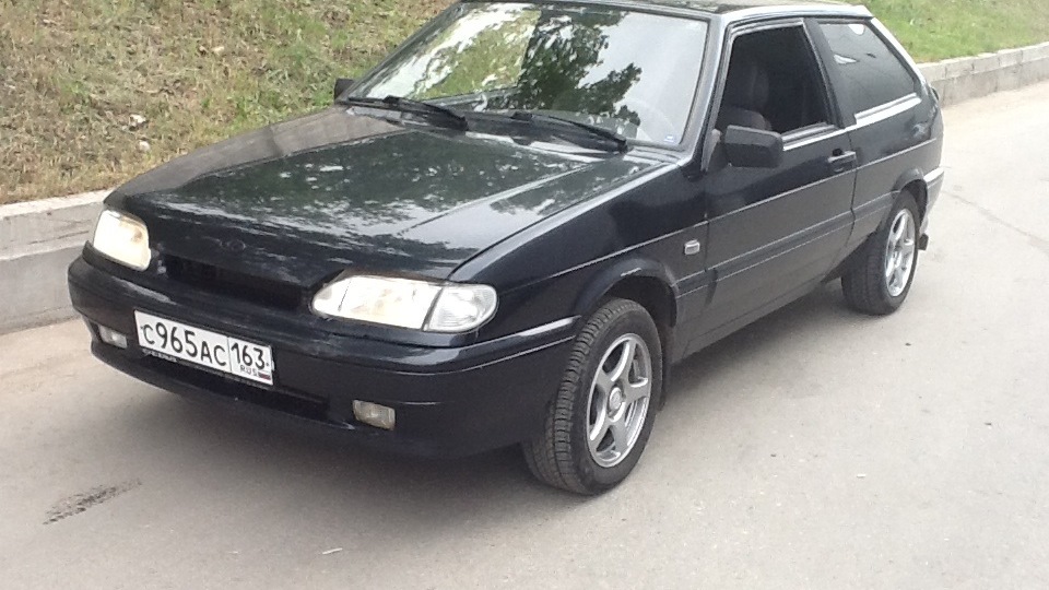

При любой поломке я ради интереса заходил сюда на сайт в поиск где некоторые советы мне помогали. Своей проблемой все де решил тоже поделиться может кому поможет. Начало по жесткому колбасить машину. Плавали обороты от 500 до 2500, расход был от 15 литров и выше! Глохнуть могла машина раз 15 за день, иногда при остановке на светофоре просто 2500 тыщи обороты держит машина стремно как то бывало на светофоре ( гонщик типа) читал много здесь статей, у многих разные проблемы разные датчики. В основном пишут датчик холостого хода, датчик массового расхода воздуха, И так далее… Парил голову многим не стал долго морочиться заехал в пару сервисов там морочили голову и уши протерли бредом. В итоге через знакомого заехал в официальный сервис Лада к диагносту который за 5 минут все обнаружил. В моем случае вышел из строя датчик холостого хода, сразу стало все нормально. Вторая по значимости объема это большой расход тут самое веселое было ! Один диагност зашил в программу мне от другого движка программу и из за этого и расход литров 18 был как на субаре)) поэтому ребята езжайте к официалам и не верьте этим аля диагностам.
Плавают обороты, большой расход топлива глохнет на ходу авто.
