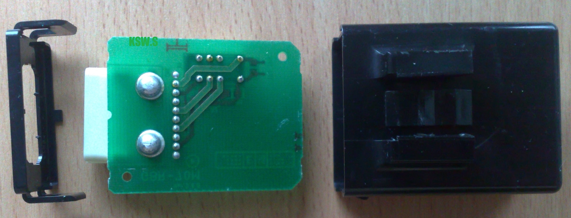

У меня был изначально сам датчик 8640A501с хвостом проводки 8640A418 и ответным разьемом, а также железка в потолок(номера нет, идет с потолком в сборе)

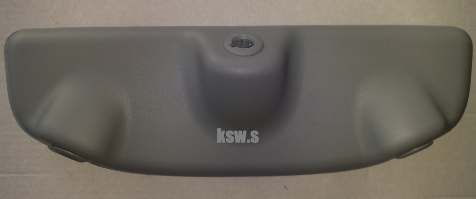

Крышку заказал в известном магазине 8670A047HA.
Железка в потолок.

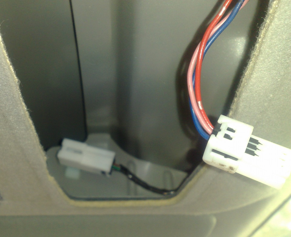

Проводки разумеется не было вообще, этим могут похвастаться только рейстал, но зато есть датчик дождя/света на стекле, а датчик сигнализации подключается параллельно именно к этим трем проводам. Подключение предельно простое, провода совпадают по цвету )

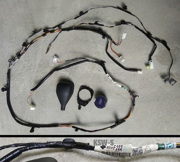

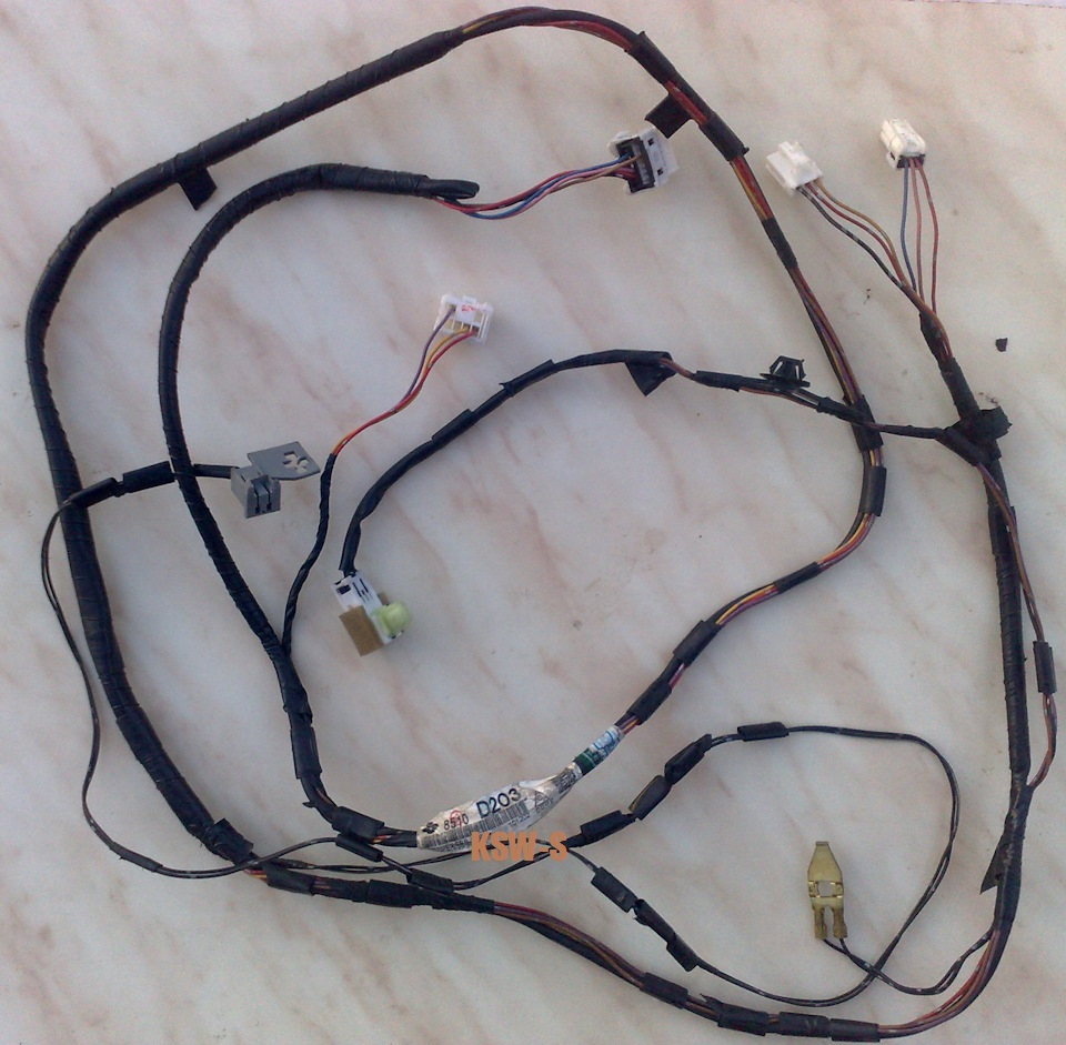

Можно купить готовую проводку крыши с разьемами датчика обьема и микрофона, поверенный номер 8510D203, но он без разьема ДД(полагаю с ним код 8510D202, но зуб не дам).
Еще проверенный номер 8510F222 с разьемами на датчики: дождя/света, наклона и обьема и микрофона. Правда она с разьемом к торпедной проводке на рейстал.

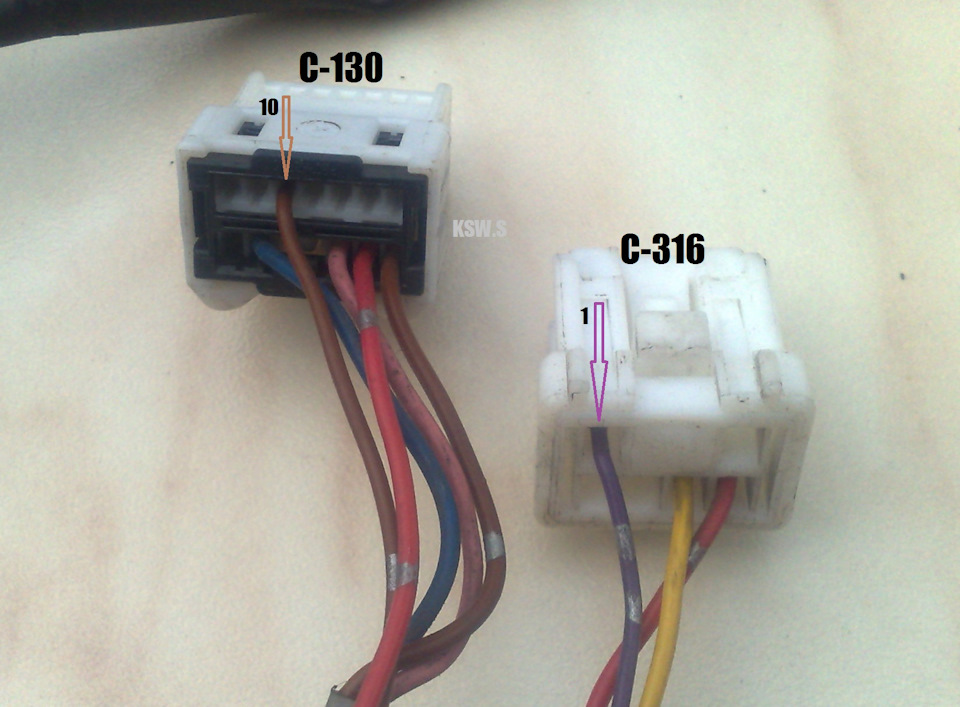

Если делаете сами и нет ДД, надо добавить три провода.
Длинна(включая пины) проводов:
Коричневого, до разьема С-130 №10 у ручки капота — 245см
Фиолетового, в Еtacsс С-316 №1 — 220см.
Черный, масса — 65см.
Закрепил в уже готовое штатное отверстие под клипсу разьема )))

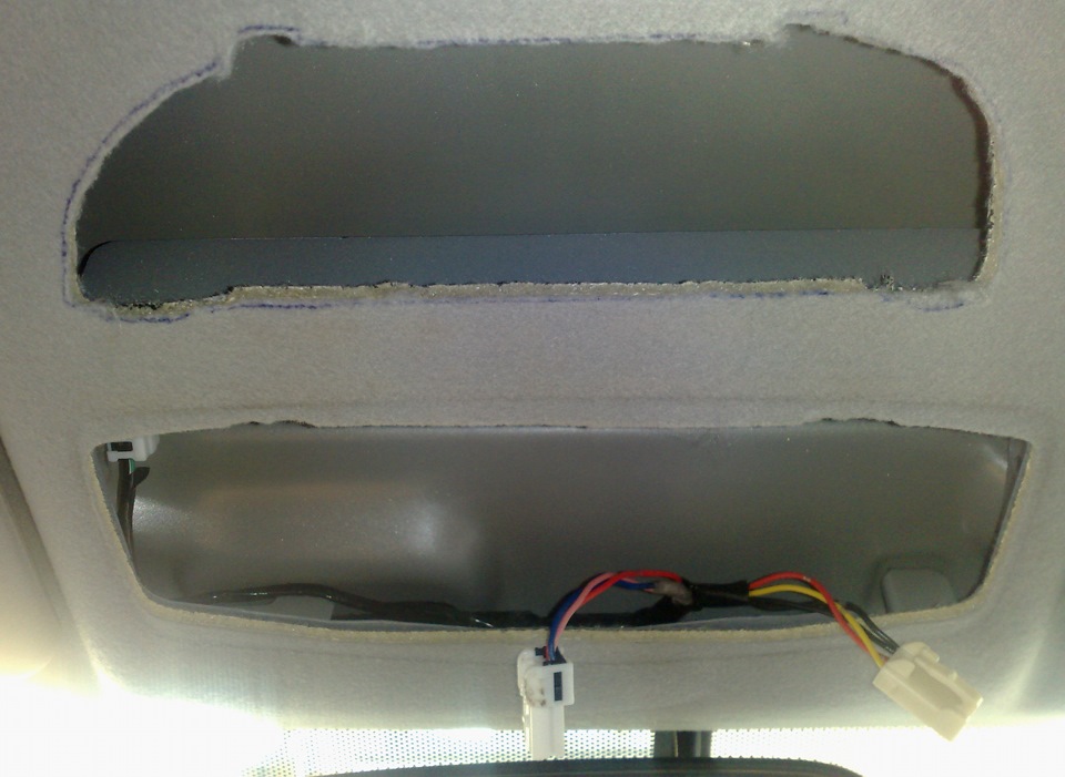

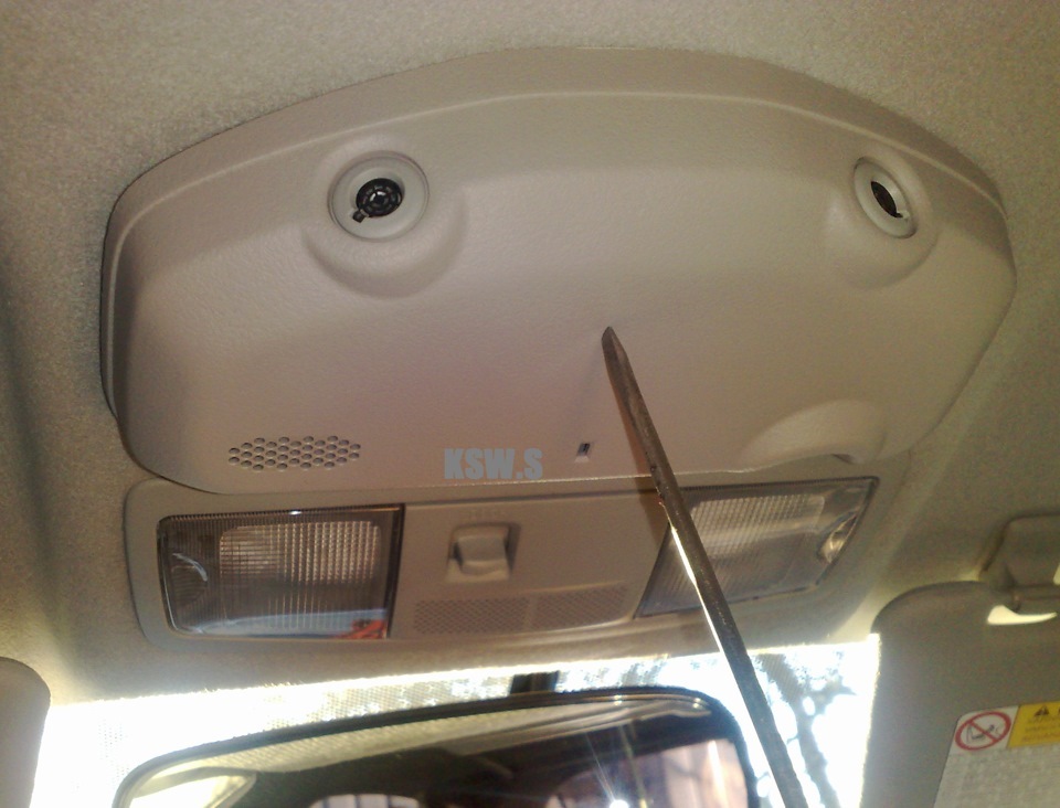

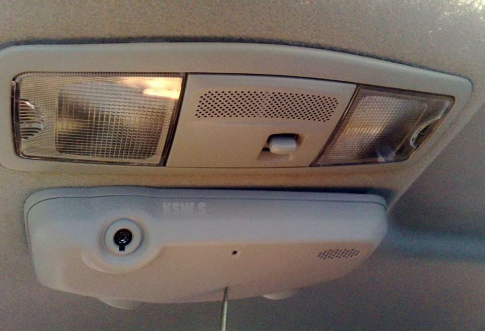

Взял канцелярский нож и выдохнув, по заранее сделанному шаблону порезал потолок
Возможно поставить крышку датчика с Паджеро, но там сложный кронштейн и шаблона нету

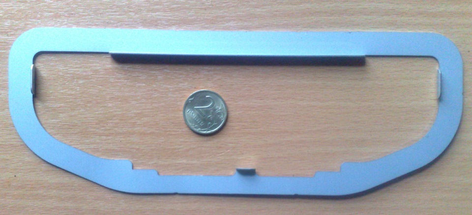

Для наглядности приложил как будет смотреться, правда нижнюю крышку(окантовку) не снимал, она запаяна, не захотел портить новую деталь.

Выбор был невелик, переделать отверстие под очёчник(оно больше), но решил идти до конца.

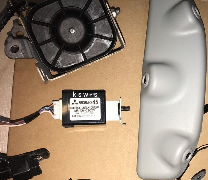

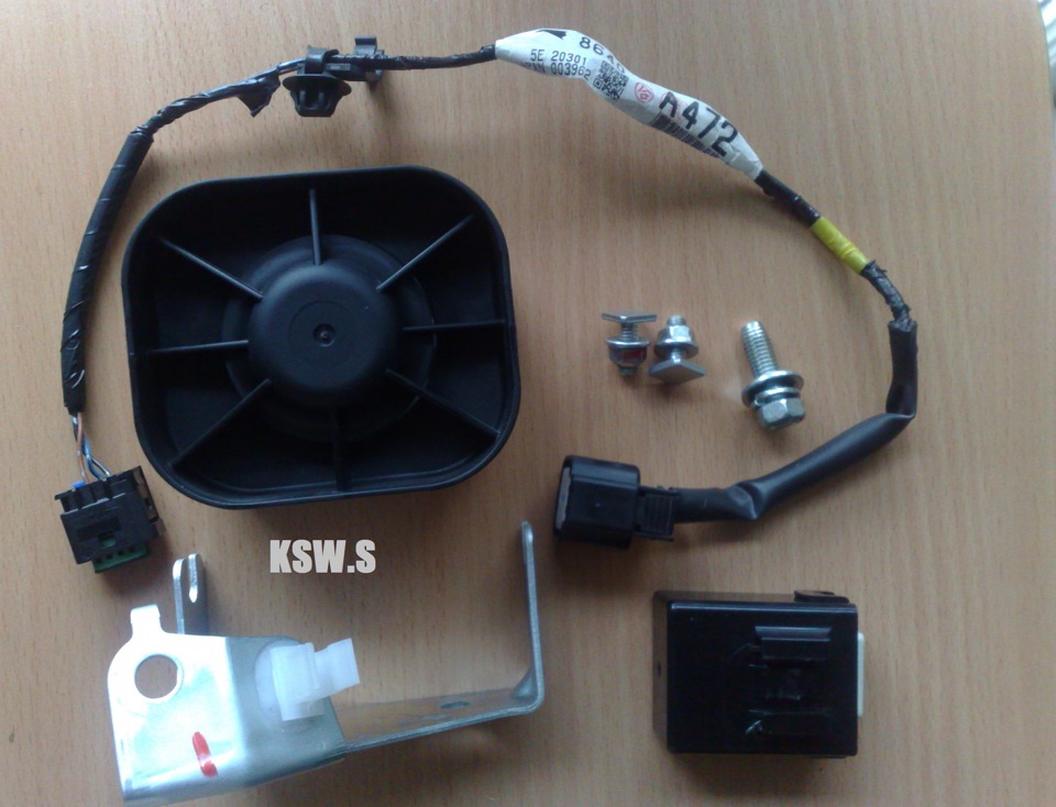

Раз нашелся датчик, значит найду и сирену с блоком. Поиски не сложные, все нашлось.
Похожая сирена есть на корейцах и опеле 13307087, но подойдет ли нам не проверял.

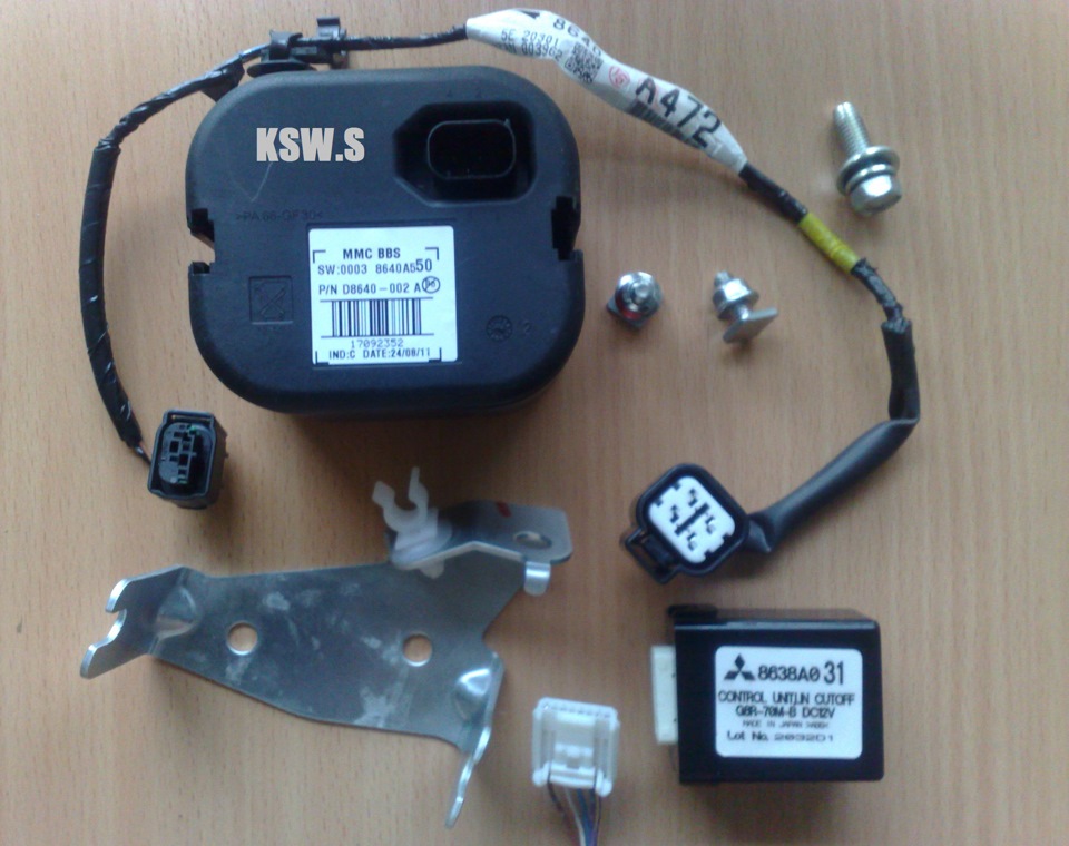

Все отлично подходит с клона Пежо/Ситроен, все отличия сирены и реле только в кронштейнах. Ниже коды именно LX
— Сирена 8640A550

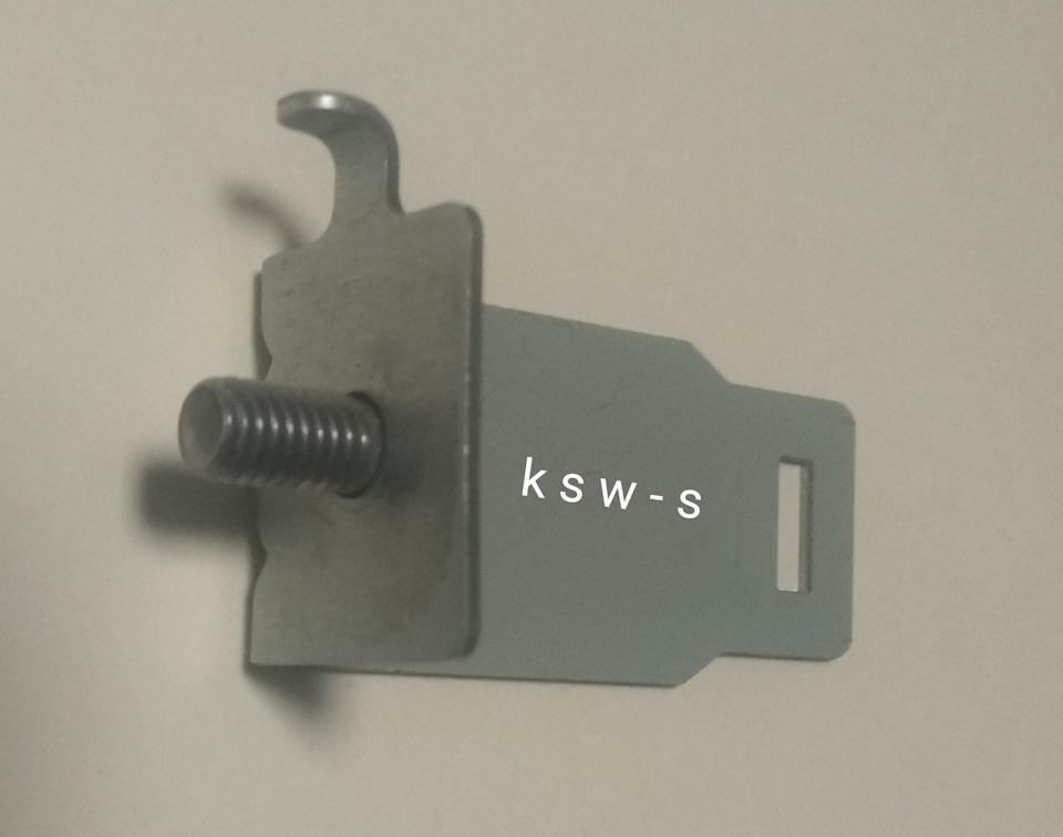

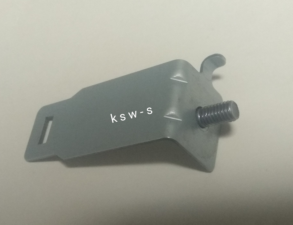

— Кронштейн 8216A006(гайка к нему MS440502)
— Провод 8640A471.
— Болт крепления сирены MB 380680
— Закладной болт сирены 8640A050(2шт)
— Гайка закладного болта MB288460(2шт)

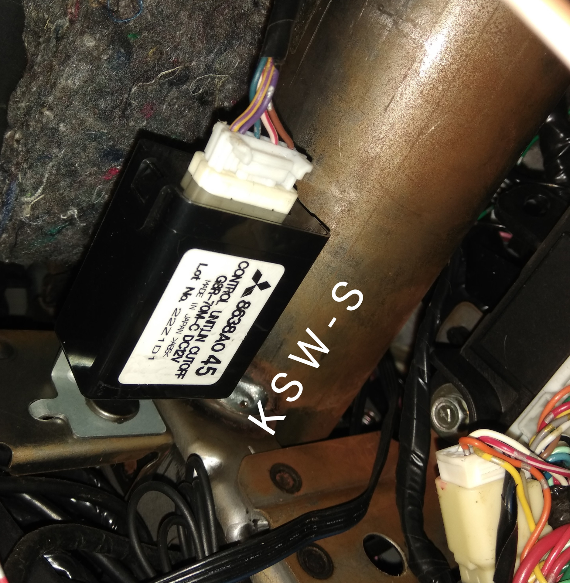

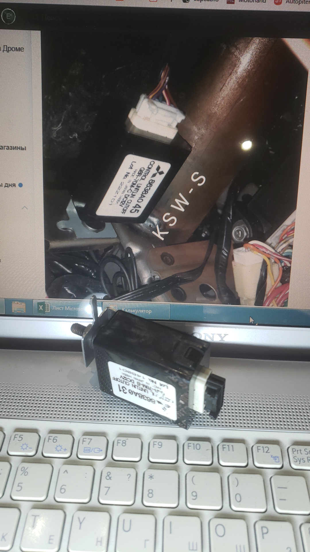

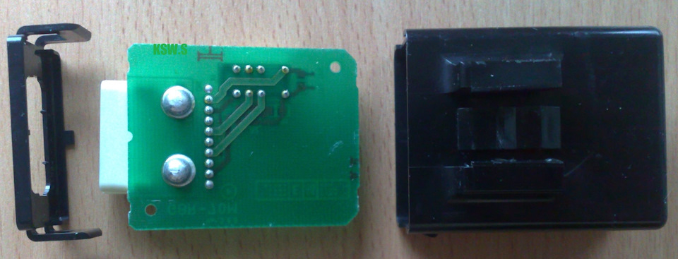

— Блок управления(реле) 8638A045
У лансера стоит над etacs
Проводки не было вообще, пришлось повозиться. На рейстал есть как минимум разьём сирены.

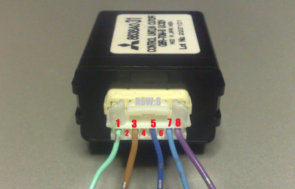

Блок управления сиреной
Распиновка:
Далее по номеру провода(в скобках, как было у меня):
1) в Етакс С-317(С-417) №10 (провод был).
У кого нет проводки Сирены: подключаем параллельно к её Коричневому проводу.
3) в Етакс С-301(С-411) № 13(провода не было).
7) в Етакс С-301(С-411) № 1 (есть провод).
5) К Синему проводу на Сирене.
8) в Етакс С-312(С-410) №9 (провод есть).
2, 4 и 6 — не используются.

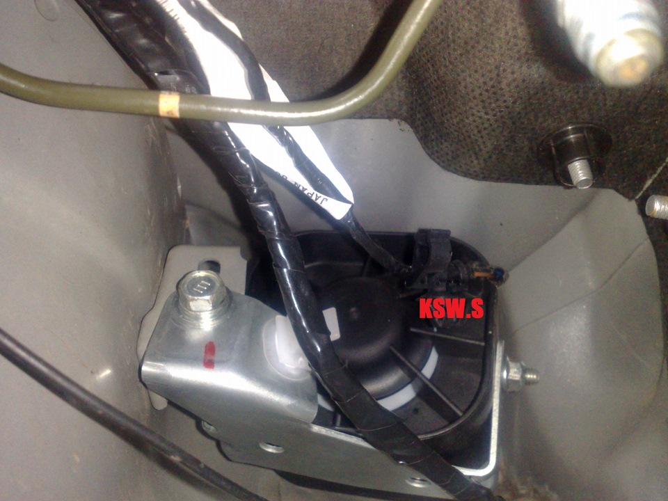

Сирена крепиться в нише за блоком ABS:
Автономная сирена.
Теперь вместо штатного клаксона при сработке "орет" штатная сирена(достаточно громко), тональность не массовая — своя а/м выделяется.

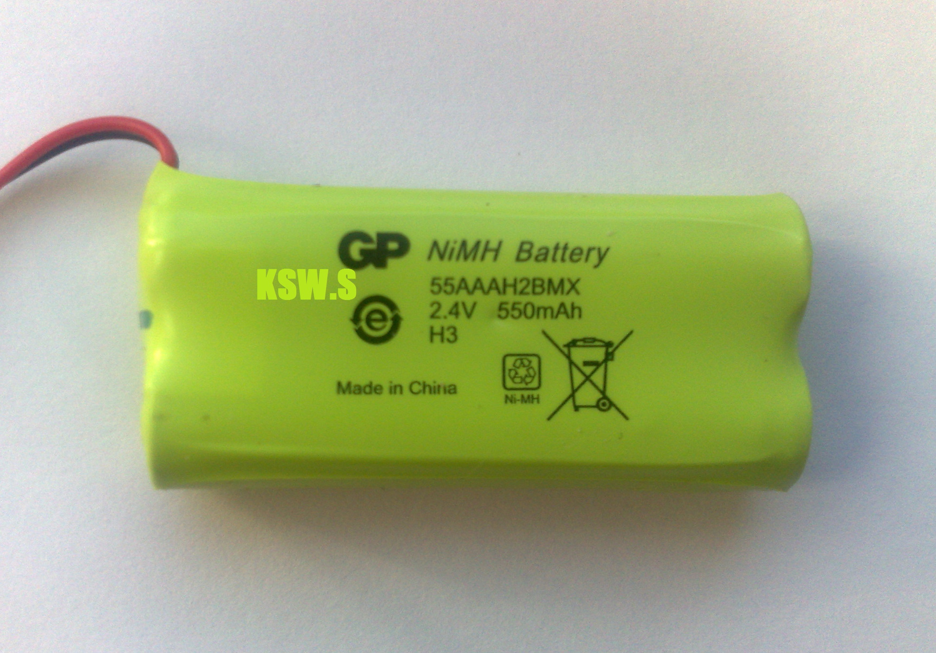

Если при включенной охране обесточить машину, Етакс или снять разьем с сирены или ее блока управления — она "заорет" на встроенном аккумуляторе.
При отключенной охране этого не будет.

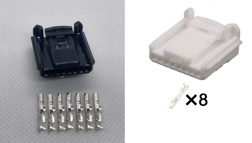

Благодаря им я подобрал и купил на Озоне разъем реле управления сирены. Это TE 1376368-1, 1746875-1, TOYOTA 90980-12558

Подскажите, реле сирены на первой фото 045, потом встречается 031. Можно любой ставить? С виду одинаковы, в названии отличие в одной букве. 31 продают ещё как реле парктнорика.
Проводок на сирену, что на фото, есть куда подключить или нужен только разъем и тянуть провода?
Реле одинаковые, вся разница только в креплении на а/м.
Спасибо. Они в основном без крепления продаются. А по поводу провода а472 его можно просто подключить или только как разъем сирены использовать(у меня дорест)?
Да без разницы

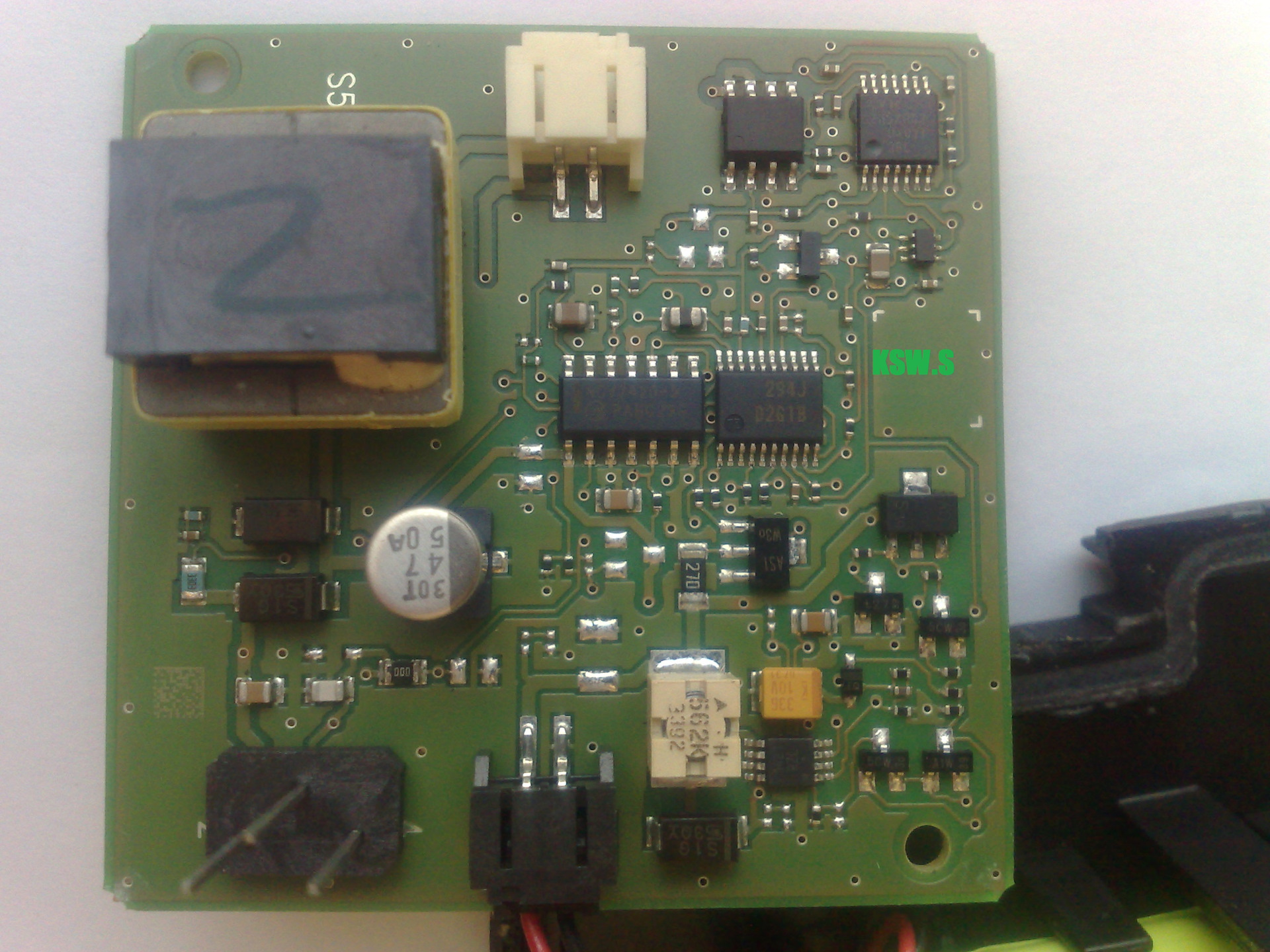

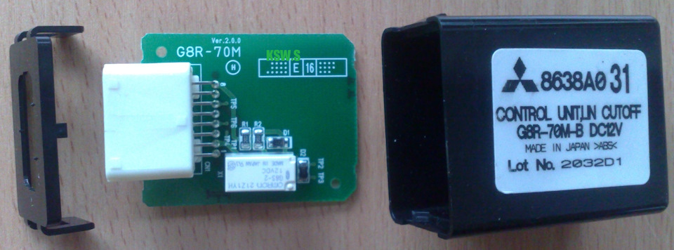

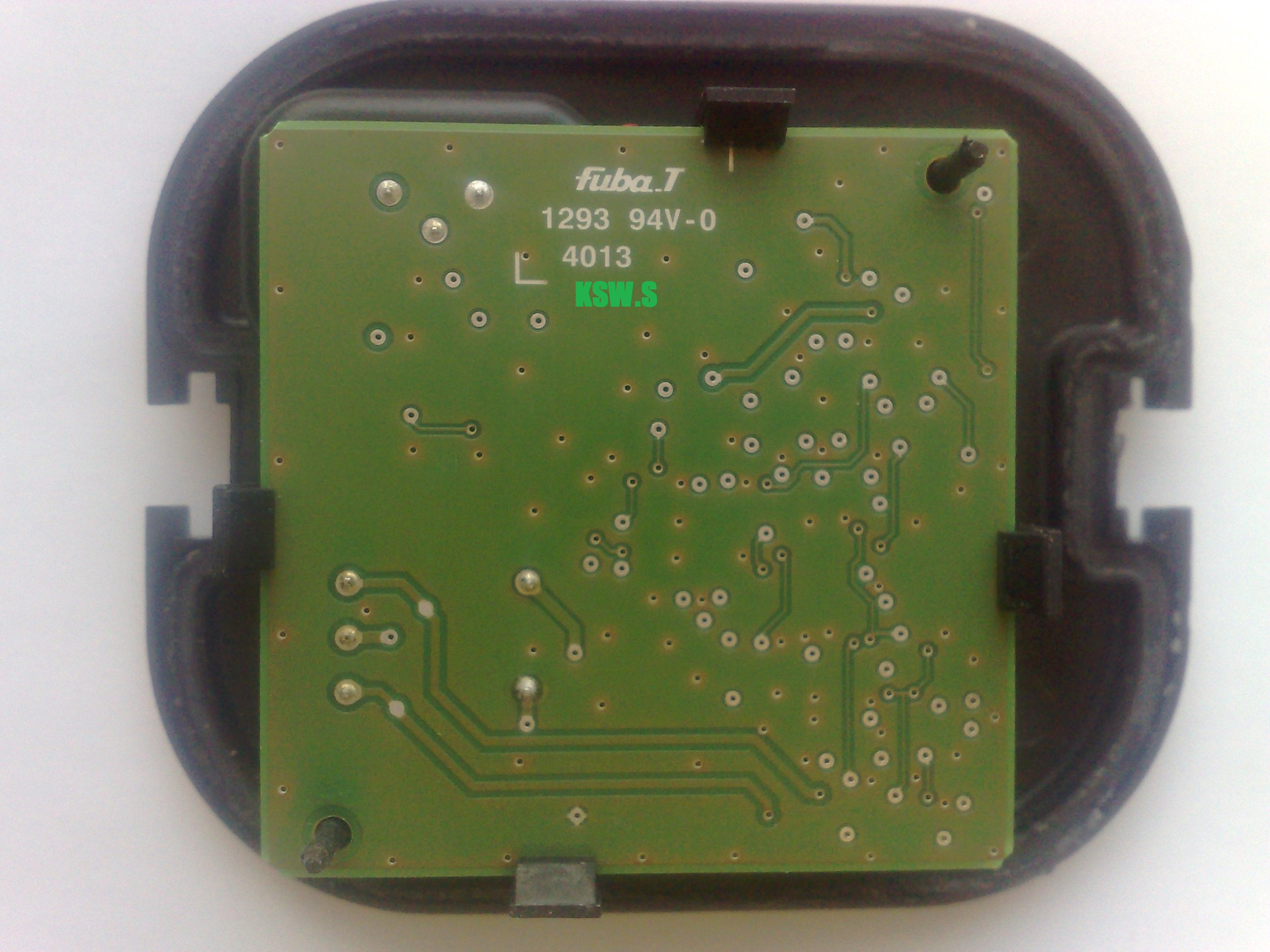

А как сирену разобрать? Крышка на клею?
Что-то типа герметика, насколько помню (давно было) разобралась легко.
Спасибо! А где крепится блок реле?
Над етакс, в лючок предов его отлично видно.

Нет ли у Вас крышки под датчик от Паджеро? Очень нужно.
Уже нет, я ее Зугарду отдал.
Вот елки. уже 4 мес купить не могу. Не везут(
Давно отдал(и заказывал), привезли за неделю.
У бежевой крышки на паджеро есть три номера
8670A041YA
8670A042YA
8670A043YA
Не знаете чем отличаются? по схеме одно и тоже. На фото у Вас какой номер?
У меня мой цвет — 8670A044HA
forum.lancerx.ru/go/?http…/1310/f9/3e21cb616a76.jpg
Да я не про цвет. У меня цвет YA. Просто эти 3 крышки чем то отличаются. Вот я и хотел узнать чем. Точно не цветом. Может у вас остался в заказах номер крышки от Паджеро как на фото в этой записи? Мне нужна именно такая. Интересно она 41, 42 или 43-ия?
Так номер что я заказывал(на фото) написал:
forum.lancerx.ru/viewtopic.php?t=35610
Mitsubishi 8670A044HA Накладка 433,19р.
А какие пины используются на блоке управления?
Как в С-301 например, вроде такие.
