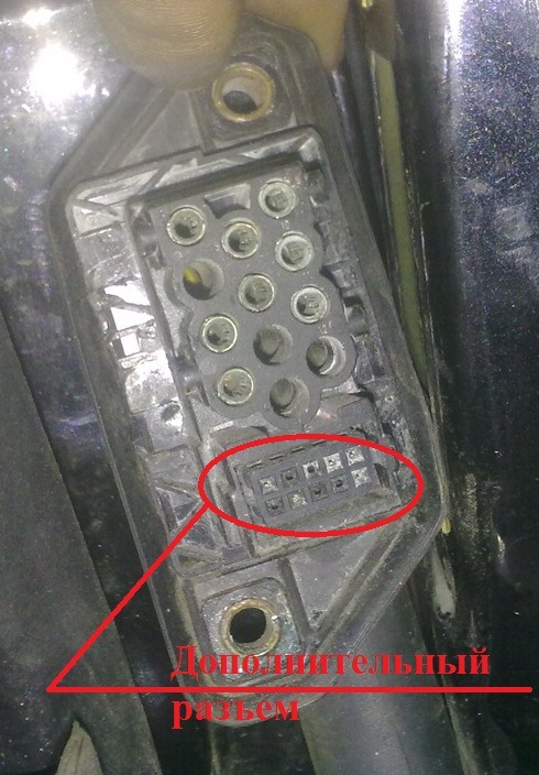

Всем привет. Наконец-то добрался до задних ЭСП, долго они у меня ждали этого часа)). И так ближе к делу, небольшой мануал как устанавливать и что нужно и нужно ли вообще это кому-то))).
Перед закупкой необходимых комплектующих советую проверить, удастся ли малой кровью установить ЭСП, а именно подведена ли проводка под эти цели в авто. Проверить можно несколькими способами:
-Поднять кнопочку с передними стеклоподъемниками (а я думаю она уже должна иметься у тех, кто приступает уже к задним ЭСП) и, отсоединив разъем там должна быть вот такая картина: одна фишка (белая) на передние ЭСП, вторая (черная) на задние ЭСП;

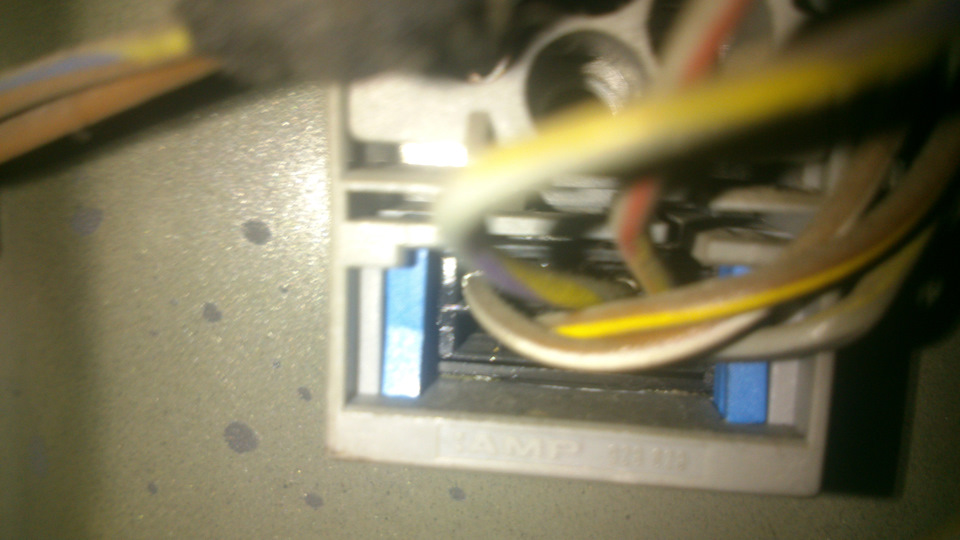

— Можно снять боковую обшивку стойки и взглянуть на разъем, который идет на заднюю дверь… там должно приходить более чем 3 провода (3 провода задействованы на ЦЗ).
Предположим, что мы увидели благоприятную картину и приступаем к поискам комплектующих под ЭСП. Список необходимого:

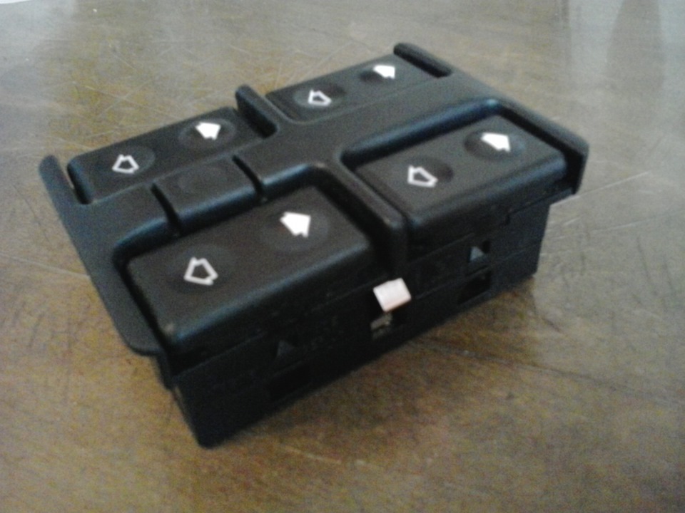

— Центральная кнопка на 4 клавиши (советую сразу разобрать эту кнопку и хорошенько все почистить внутри от грязи и окисла на контактах);

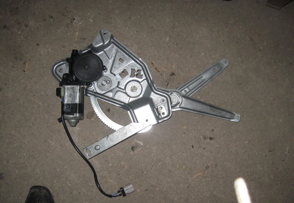

— Ножницы с приводом (правые, левые);

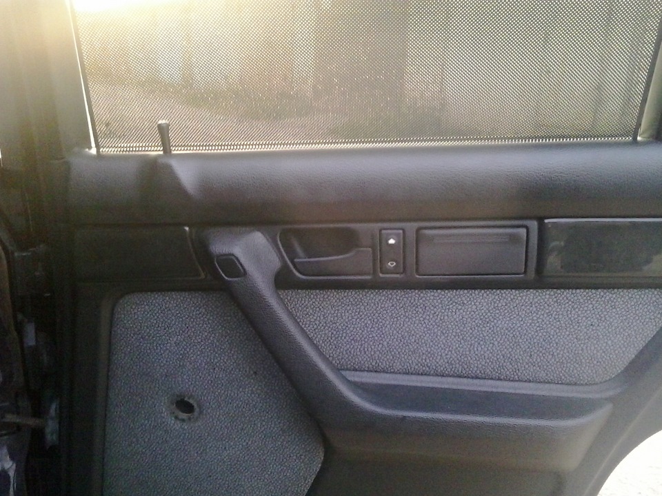

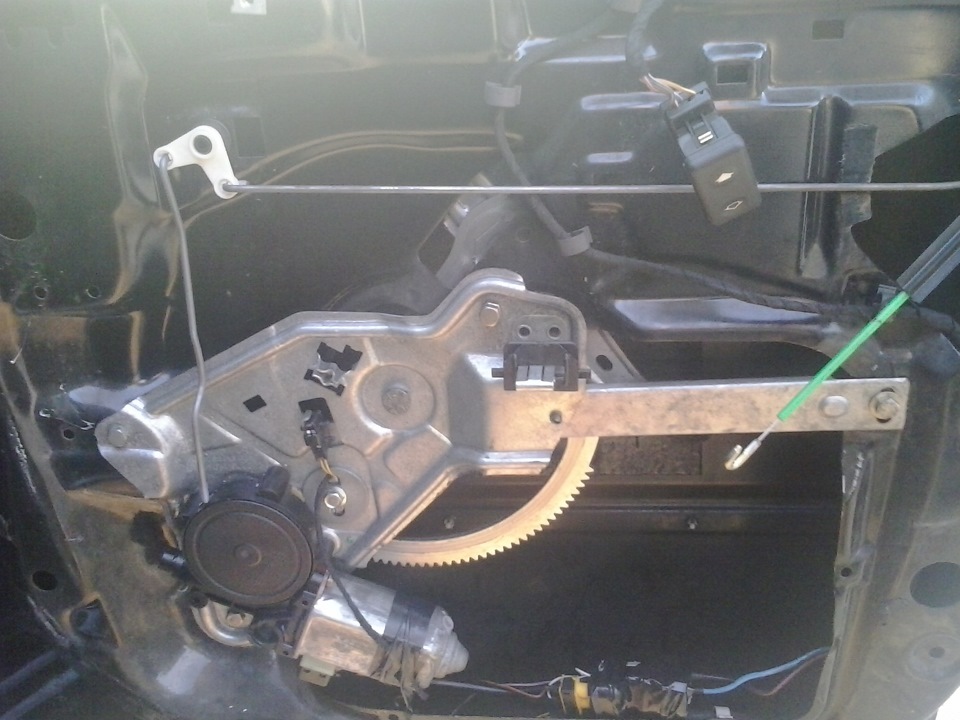

Процесс установки. И так, стоит задача, не снимая двери установить задние ЭСП.
Снимаем обшивку двери, шумоизоляцию, и перед нами открывается следующая картина: механизм стеклоподъемника, который крепится к двери с помощью одного болта и заклепок. Заклепки (на рисунке обозначены ромбиками, болт — овалом) нужно высверливать.
Скажу сразу, сверлить одному не очень удобно. т.к. приходилось одной рукой держать дрель, другой рукой придерживать саму дверь, что бы было меньше нагрузки на петли при сверлении. Потому лучше этот процесс проводить вдвоем, один держит дверь, второй нормально высверливает заклепки. Высверливаем, откручиваем еще один болт, поднимая опуская стекло находим положение, что бы отсоединить сами ножницы от стекла (там металлическая скоба в бегунке, которую нужно вытянуть, а после отщелкнуть «ножницы»). Если все высверлили и отсоединили то механические стеклоподъемники можно извлекать, стекло трогать не нужно, пусть остается в своих направляющих, главное зафиксировать стекло, что бы не упало вниз.

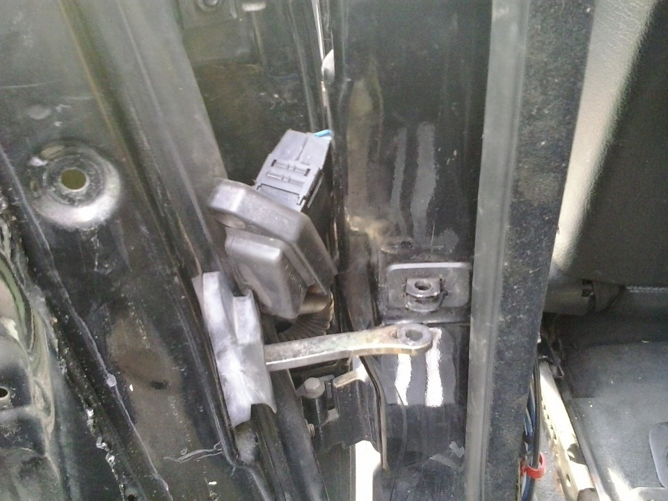

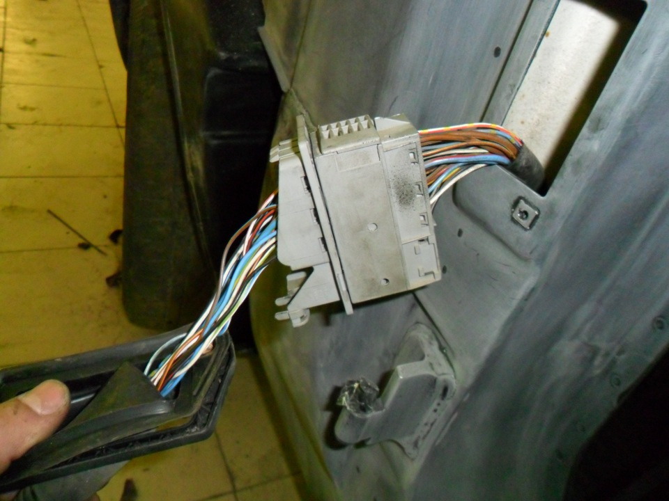

Теперь можно заняться проводкой. Советую для начала снять внутреннюю обшивку стойки. Приступим к демонтажу старой проводки (сняв обшивку двери, скорее всего у себя вы увидите скромную дверную проводку в виде 3-х проводов, идущих под ЦЗ), для чего отсоединяем фишку с ЦЗ. Фишка там с фиксатором, что бы снять ее нужно черный фиксатор опустить вниз и потянуть фишку на себя. Теперь главное отсоединить эту дверную проводку и извлечь ее. Тут я столкнулся с некоторыми трудностями, т.к. просто отсоединить фишку, которая в стойке не смог, нужно сначала достать разъем наружу (в сторону улицы). Но тут мешает дверь. Отсоединив ограничитель двери, кое-как удается этот разъем вытянусь и разъединить (установку новой проводки производим так же, заводим проводку в дверь, соединяем разъем, и только потом пытаемся его в сборе установить обратно в стойку).

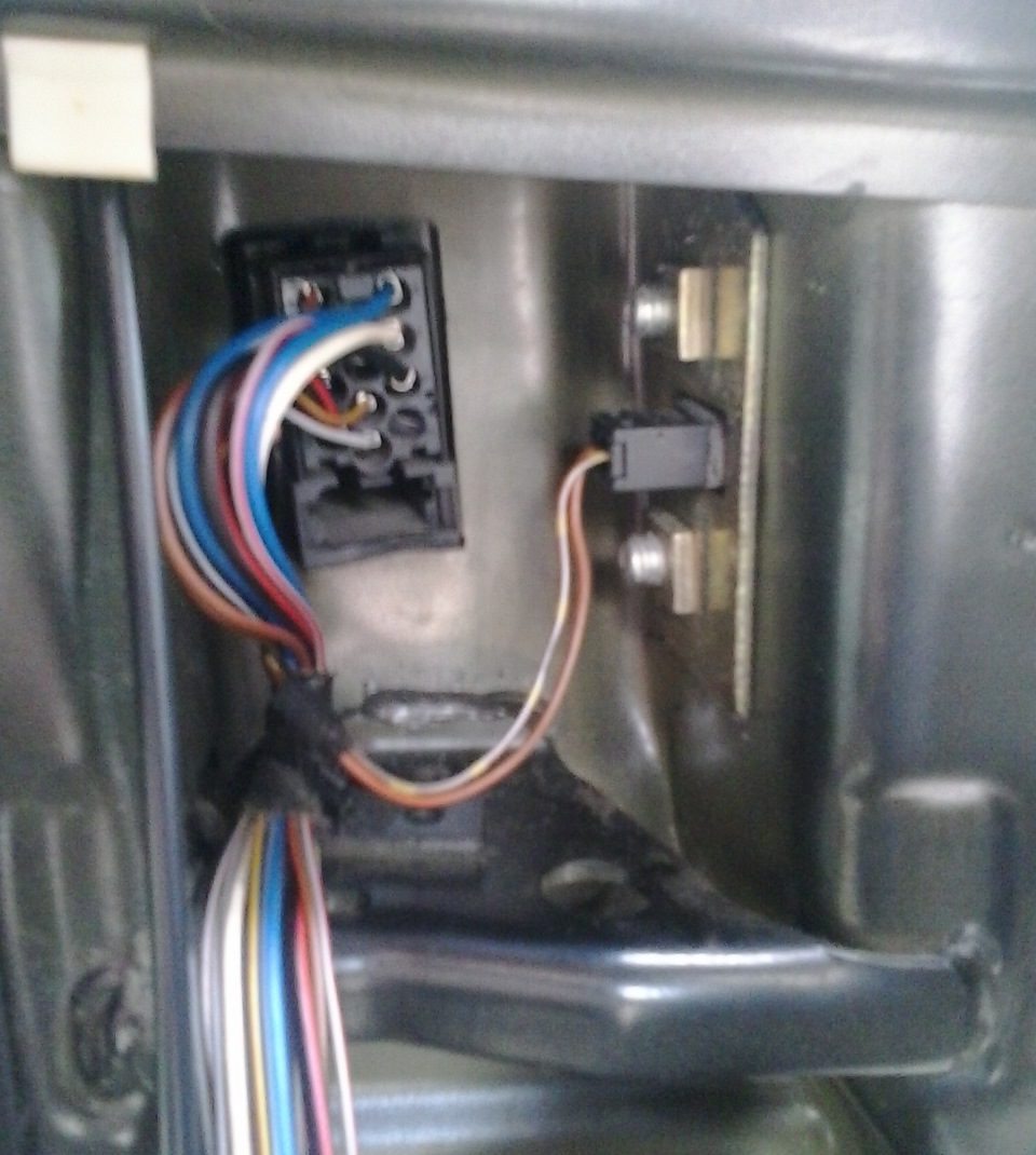

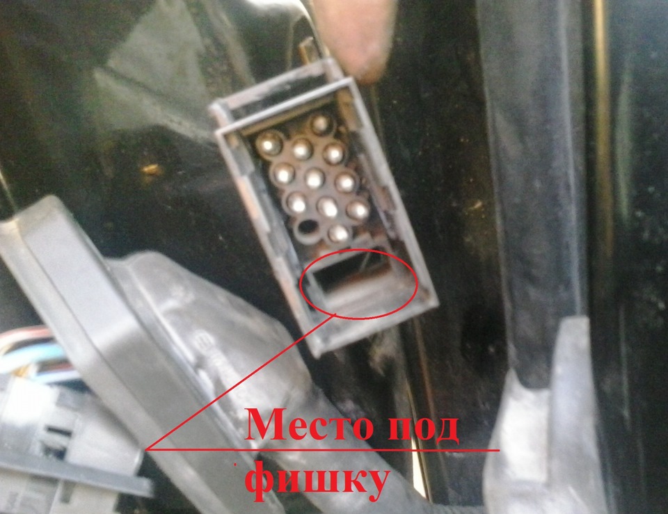

Теперь самое время остановится на проводке с донора. Проводка в Е34 на задние двери бывает нескольких видов. Различие как раз и заключается в разъеме, который находится в боковой стойке. Еще раз смотрим на стойку. у меня разъем с одним видом контактов, однако на более ранних Е34 была задействована нижняя часть фишки (нашел в интернете фото ответной части разъема).
Так что изначально загляните, какой разъем у вас, а потом начинайте поиски нужной проводки. Хотя, если найдется и другая проводка, то ее тоже можно переделать, думаю… Смысл в том, что разъем с двумя видами штекеров оказался не практичен, и после инженеры БМВ отказались от его и перенесли все контакты в основную фишку, более крепкую и надежную.
И так, установив проводку, подсоединяем ножницы новых механизмов к бегункам, прикручиваем сам электрический механизм с помощью ботов с гайками. Опять же, что бы найти нужное положение, советую подсоединить все фишки и все кнопки и во время сборки с помощью кнопки поднятия стекла искать нужное положение «ножниц». Кстати, механизм задних ЭСП будет работать только, если подключены и центральная кнопка на 4 клавиши и кнопка в самих дверях.

Где найти заглушки вместо дырок от весел?
Не подскажу. Я нашел потом другие карты дверей с такой же тканью, только без дырок под весла
У меня сжатая кожа.тут все сложнее ((

Привет Глянул я провода между стойкой и дверей там 3 провода и все, походу только на цз
По картинке ничего не видно. Т.е. ты хочешь сказать, что на стойку приходит только 3 провода? Очень странно, никогда не сталкивался, что бы под задние стеклоподъемники в центральной консоле была проводка, а на стойки она не приходила. Это совсем нелогично.
Вот скачал с инета только это перед, а у меня в задних дверях в таком разъеме только три провода…
Тут важно уточнить, в дверной проводке, или в проводке со стороны стойки? Если со стороны стойки, то я не могу понять, куда идет часть проводки с центральной кнопки ( ты же утверждал, что там есть разъем под задние ЭСП?!)

Ну как бы да.))) Если у тебя проводка дверная с мелкой фишкой, то нужно эти провода будет подключить на основную фишку в стойке. т.к. без них ничего работать не будет (У тебя дверная проводка дорестовая, после решили отказаться от этой фишки и все провода поместили в основную большую фишку). Ну или искать дверную проводку без мелкой фишки. Легче просто перекинуть провода с мелкой фишки. вот можешь обратиться:

для устанвки я отрезал тот маленький разъём, нашёл в гараже старую проводку(любую откуда можно было взять "мамы"для запихания в дверной разъём)мамы вырезал канцерярским ножом с разъёма, чтоб не повредить, и они не выпадали из туда куда я их вставлю…далее на форуме bmwclub.ua мне товарищь скинул схему, по которой стало ясно что куда надо вставлять, паять, подключать, кому интересна схема\рисунок в л.с."

ничего не резал все ставил как есть просто снял старую проводку с двери и поставил новую, также с блоком на 4 кнопки, передние с завода люк тоже заводский год 1995. Хрен пойми что ей нужно)))
Ну так погоди. ты пины переставлял? У тебя же на дверной проводки есть маленькая прямоугольная фишка, а в стойке этой фишки нет
Хреново, проводка такая же как у тебя в стойке без мелкой фишки, проводка дверная с мелкой фишкой, часа 3 пытался заставить все это работать, так не получилось.
Ну все же есть подозрение, что что-то не так сростил проводку.
Да вроде все четко, все фишки на месте, проводка подходит, есть передние ЭСП и Элюк, возможно ли это из-за того, что подключили только одну сторону?!

Уже переделал дверные карты.
По поводу дырок решил вопрос радикально: отклеил штатные накладки (прогрев феном), снял с них аккуратно шкурки с поролоном, купил 2 мм текстолит на рынке, приложил родные гетинаксовые основы к нему обвел и вырезал хоз. ножницами. Далее изготовил новые шкурки и поклеил на основания моментом.
Спасибо. Молодец, неплохо замарочился). Но я хотел оставить родной материал дверей, что бы с салоном сочитался. Потому буду заглушки искать. Самый идеальный вариано бы был найти такой материал как у меня и обтянуть заглушки этим материалом, что бы в глаза не бросалось)
Ха, я этот материал дверей (то чем карта обклеена а не вставки) родной оставил — ободрал полностью, а потом заново наклеил на момент. Адская работа на 1 карту неделя уходит, клеить приходится по маленьким участочкам зажимать струбциной или доской с гантелью и ждать 12 часов :)
Ткань как на сиденьях искал, но обломился :( нигде такого качественного материала нету :( то что продают это либо велюр либо флок, какие-то не такие они :(
Потом выпала большая удача, купил на форуме НОВЫЕ передние дверные карты (то есть прям в коробке), с кожаными вставками, теперь надо задние вставки снова отклеить и переделать с кожзама на кожу похожую на передние :) Все-таки мой перетяг местами получился не очень — на самой первой двери местами не проклеилось, местами поплавилось, местами комки клея под резиной остались неровные, короче если присмотреться то заметны огрехи мелкие, а последняя дверь уже почти профессионально обтянута, можно наблюдать эволюцию по дверям по кругу )))

кстати когда кнопку ставил на 4 ! при нажатии деиствительно есть звук сзади)

Та ее там нефиг снимать )) Я лично снимал, так намного проще и не нужен напарник. )
Быть может. а потом как зазоры выставить, все быстро и тоже напарник не нужен? Я так не снимал никогда и меня это остановило… Хотел решить вопрос именно без снятия дверей.
Ты ж не петли откручивай, а снимай с петель. Зазоры не пострадают абсолютно, уверяю!
Понятно, ну если с петель легко можно снять, тогда все ОК.
Ага. По болтику с торца каждой петли ) Делов то)

А что будет если там нет с низу доп. фишки
Тогда искать донора, выплетать нужную проводку и вживлять в авто. Естественно более трудоемкий процесс получится
