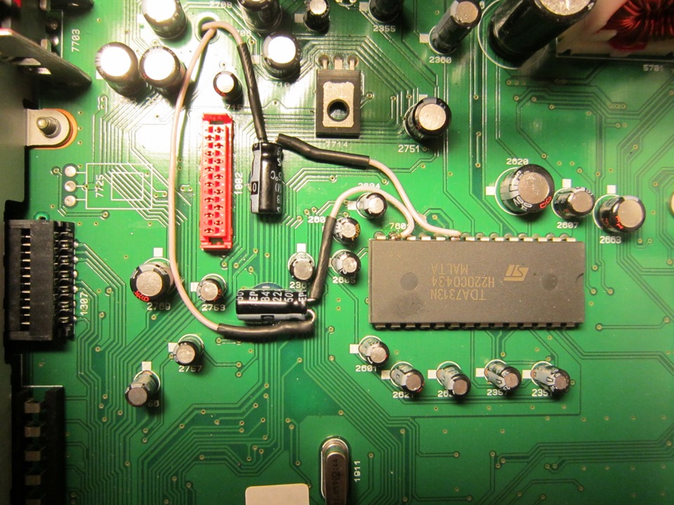

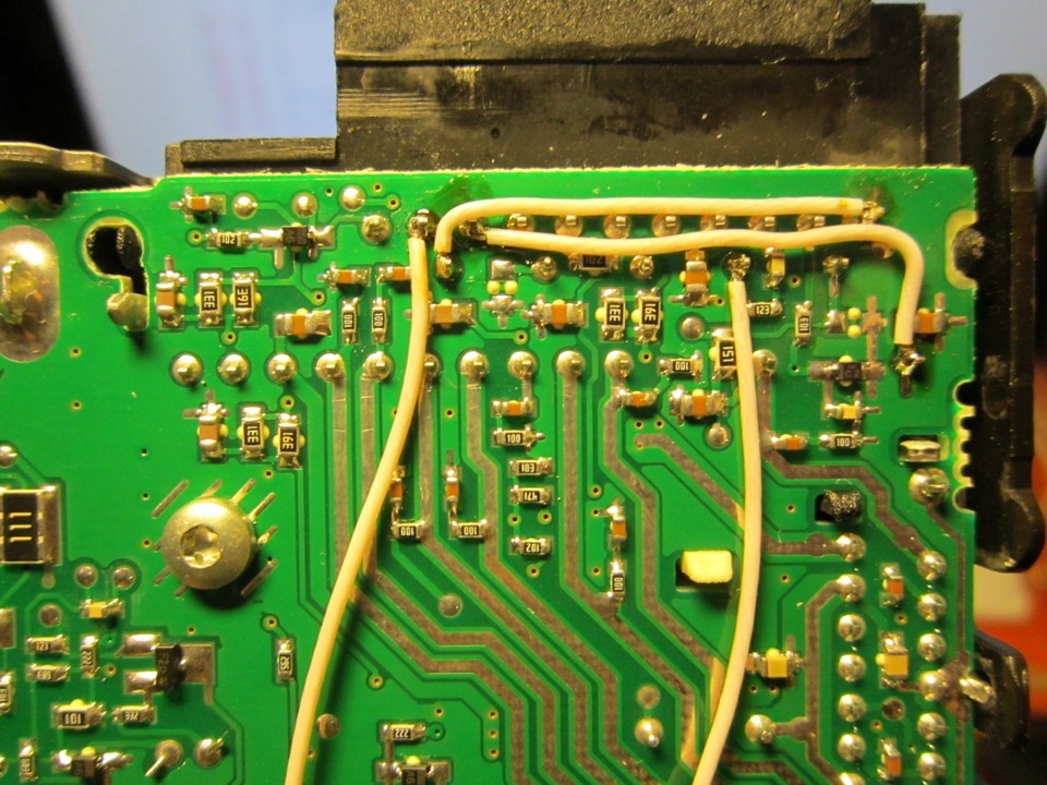

Вообщем разборка самой магнитолы сводится к тому, что необходимо открутить несколько винтов
и добраться до микросхемы TDA 7313
Далее, следуя инструкции, необходимо найти 9 и 13 ноги этой микросхемы и разорвать между ними дорожку.
Далее электрическая часть.
Тритий этап
Распайка внутри магнитолы.
Как сказано в инструкции нам понадобится конденсаторы полярные на 22 микрофарада
, но как показали уже мои разговоры с умными людьми и тест, эти конденсаторы дают щелчки при включении телефона и поэтому нужно взять номинал поменьше. Какой я еще не определил.
Эти конденсаторы паяют на 9 ногу (это правый канал) и 13 ногу (это левый канал) плюсом к микросхеме.
Тема уже старая и не обновлялась и в процессе работы возникали вопросы, которые я задавал другим людям тут на драйве и на которые находил ответы.
В итоге выяснилось что для полного счастья нет земли. Есть левый и правый канал, а где третий провод — оплетка? :) Она должна идти на 3 ногу микросхемы судя по даташиту GND
Этого я еще тоже не делал, нужно будет перепоять нормальным эранированным проводом, а не теми, что я паял.

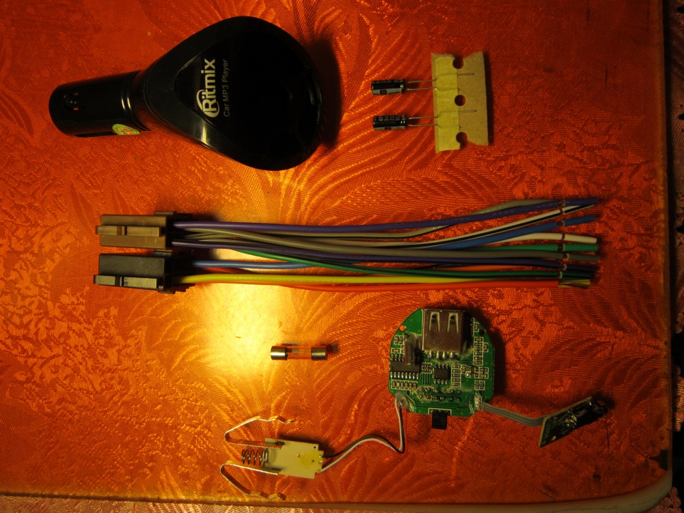

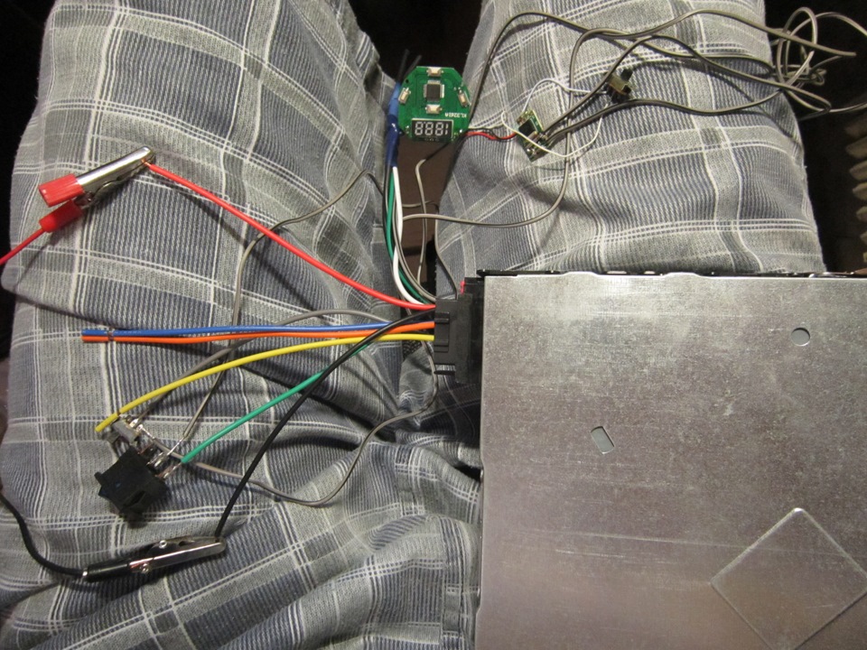

Далее на очередь приходит ФМ трансмиттер.
Этап четверный

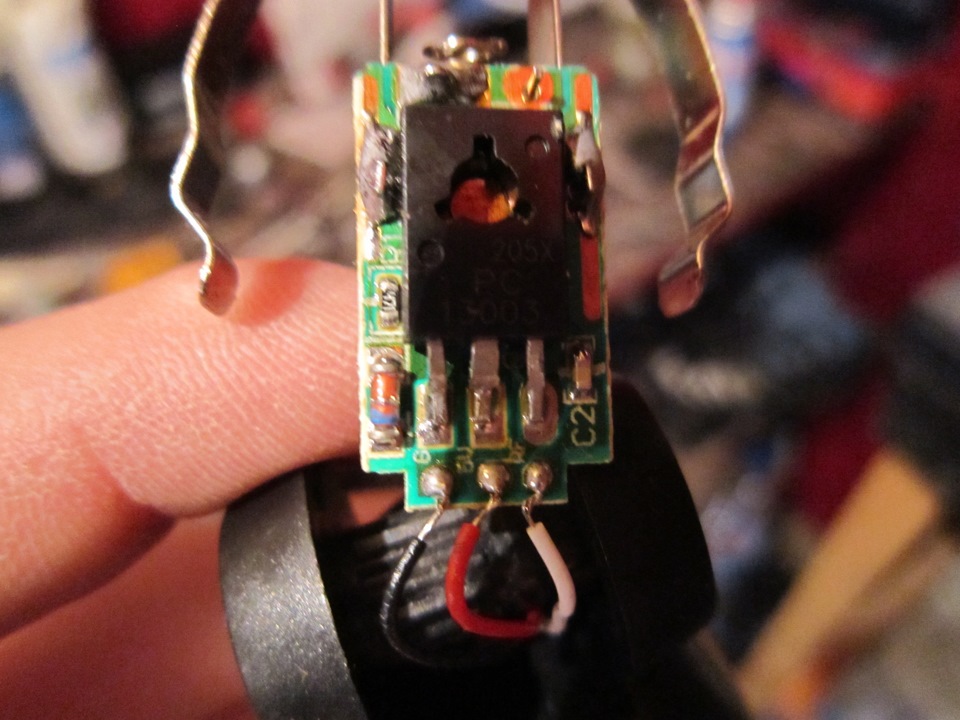

Препарирование ФМ трансмиттера.
Все эти "балалайки" одинаковы. Есть вход через выпрямитель, есть сам ФМ трансмиттер с дисплеем и разъемами.
Для тех, кто хочет оставить функцию передачи по волнам, не нужно обрезать провод белого цвета идущий к выпрямителю.

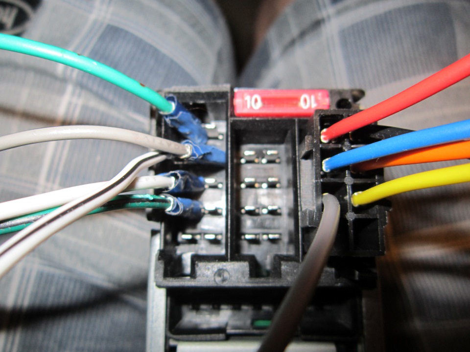

9 пин правый 13 левый 3 земля GND. На Tel mute это "+" нужно, через любую кнопку с фиксацией, падать "-". При нажатии на кнопку включается режим TelMute и помно подключаться к Aux
Спасибо большое! НО! Честно, не очень все понял, а можно как то по проще пожалуйста! куда что паять…
У тебя точно магнитола фирмы VDO? Есть наклейка соответствия пинов на заднем штекере, где написано какой провод за что отвечает (антена, плюс, минус и тд)?
Точно VDO. Щас пытался вытащить магнитолу, электроды даже с выемкой на конце сделал, но не смог вытащить. завтра снова попробую и сфотаю заднюю панель
У меня она тоже не сразу хотела вылезать. Электроды не мягкие? Я гвозди использовал
Электроды российские, родные, долго выпиливал ножовкой по металлу, ювелирная работа однако! Крутил и так и сяк, вытягивал, аж машина качалась! Стало совсем темно, на завтра оставил.
Но VDO 100%. На панели написано VDO CDR 500
она еще может не идти из за разъема, который сзади. Лучше попробовать сначала освободить правую сторону, где разъем, а потом левую, со стороны руля. Еще можно снять бардачок (4 винта и пару клипс) и сзади рукой подтолкнуть магнитолу. Как снимешь, разбирай ее до микросхемы. И дальше по инструкции, разрываешь дорожку между контактами, припаиваешь провод аукса как я писал выше к нужным ножкам и останется сделать кнопку включения режима телмут и будет норм.

Конденсаторы достаточно ставить 2,2 мкФ
И ещё советую чтоб щелчков не было поставить на входе 2 резистора(100 Ом-1 кОм) одним концом на сигнальный провод(левый и правый) и вторым концом на минус(земля)

Сделал, но в одном из подключений замкнул случайно провод и сгорел один канал на микрухе TDA. Искал ее в интернете, но везде продают DIN, т.е. припаивается на плату с дорожками, а нужна микруха с ножками. Забугром продают, но я ее не заказывал. Так она работает по прежнему, но если ее переключать в телефонный режим, то играет только с левых колонок. Радио и СD нормально. Я поставил себе другую магнитолу и уже ее снял и продаю. Вернул штатную, может будет теплее на улице и будет время покопаюсь опять в гараже.
Т.еобычный юсб вместо сд работает и кнопки на руле песни переключают все функционирует?
нет, все делается через юсб трансмиттер либо через пульт от этого трансмиттера
voroalex
точнее фм трансмиттер
