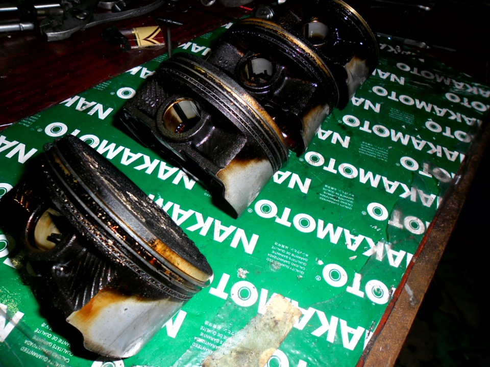

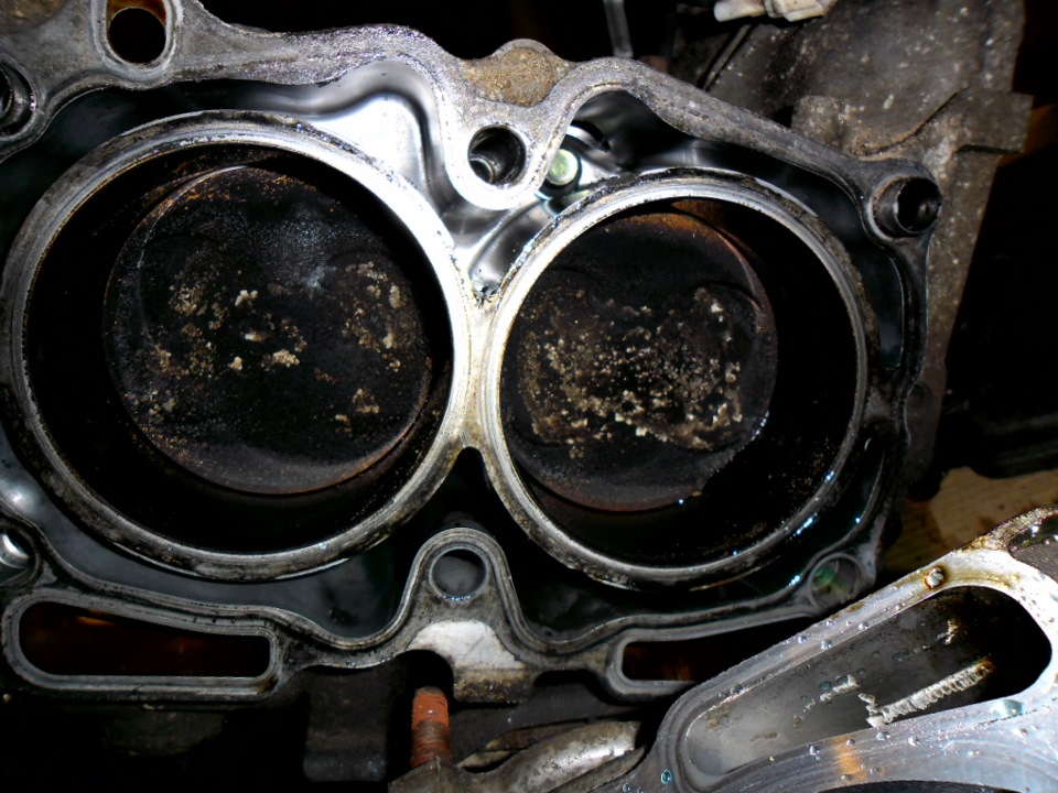

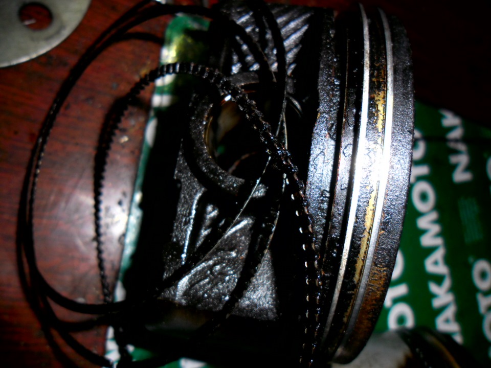

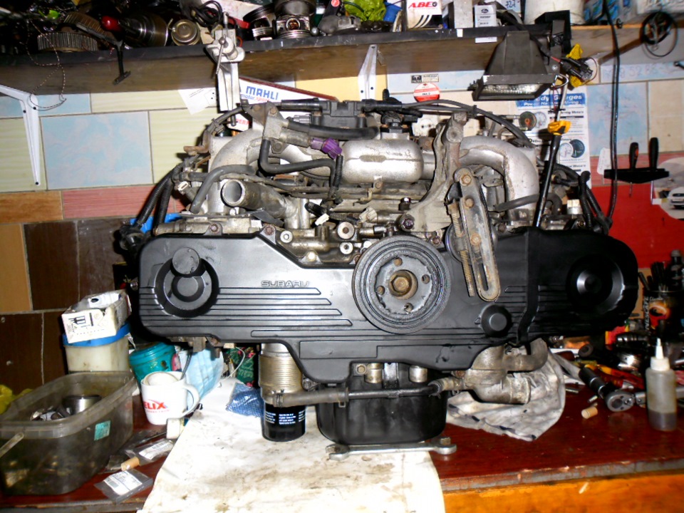

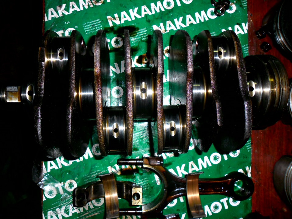

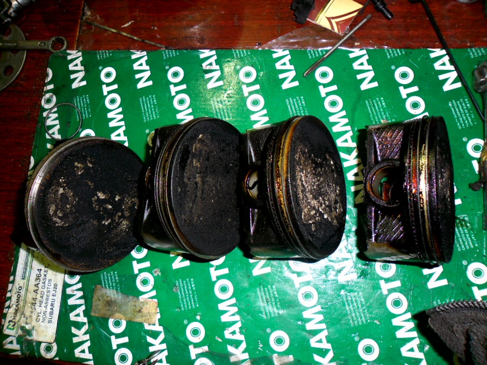

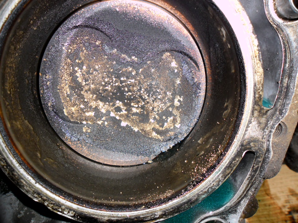

Хочу сказать, что у Сергея отличная работа с клиентом)) через день или два, он рассказывал новости, какие проблемы возникли и присылал фотографии моего мотора. вот кстати несколько из них:

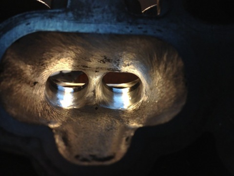

Сергей является вольным читателем бортовика московского корчевателя Гиндеса (Gindes) и его практики Сергей активно применяет в своих проектах. Моему ежу тоже досталось))

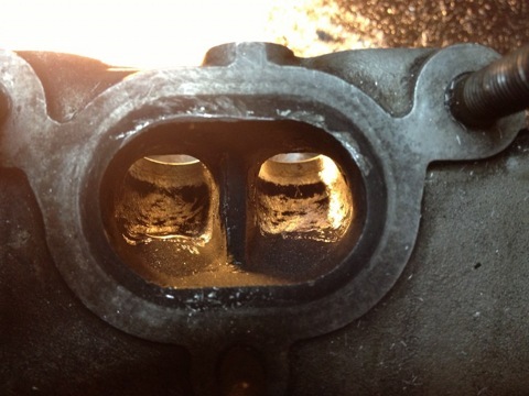

1. был проведен портинг — все внутренние поверхности на впуске и выпуске на заводе получаются путем литья, а значит имеют большую шероховатость, задиры и т.п., в связи с этим корчеватели шлифуют эти поверхности, расширяют узкие воздуховоды и стараются их "спрямить" для того, чтобы сопротивление движению воздуха было как
можно ниже.
с позволения Гиндеса Gindes его фоты для пояснения

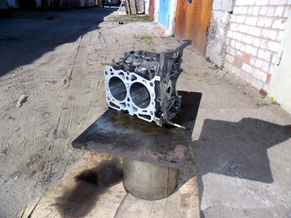

3. самый капец — в моем моторе блок открытый — все это знают, делают это из-за более дешевого процесса литья. типа атмосферник, и так пойдет. но всем известно, что скажем 257 мотор имеет закрытый блок! я слышал в Москве делают процедуру закрытия блока — ребята вырезают по форме прокладки голов пластину, сантиметра в 2 толщиной, и впресовывают такие пластины в полублоки. но то в Москве)) Сергей предложил закрыть блок, технологию не раскрыл, но суть — используется не пластина, а наплавляется аллюминий. так что теперь мой еж имеет закрытый блок) что есть большой плюс в ресурс мотора и задел на возможную в будущем турбину.

4. ну и так уж. по сравнению с предыдущими штуками не сравнимо, но поршни поставили кованые. Mahle. скорее из экономии и интереса в экспериментировании)

фото готового полублока)
