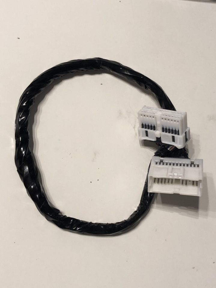

Есть один нюанс. Просто снять и поставить новый блок ЕТАКС не получится. Один из разъемов его переместили в другое место на корпусе блока. Соответственно у новых более свежих машин изменена электрическая проводка.
Но для нас это не беда. Делаем небольшой "удлинитель".

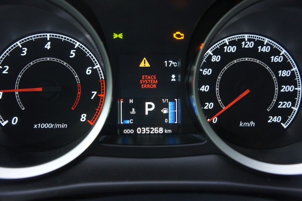

В результате имеем вот такую ошибку:

Подскажи, при замене етакса чисто ошибка вылезет или я даже не запущу авто? Просто интересно смогу ли я поменять в деревне етакс, а перепрошить в городе проехав без проблем 150км.
Привет. Вылезает только ошибка. Проблем с запуском быть нее должно.

Приветствую! Подскажи, пожалуйста, откуда фишки брал на удлинитель. Если возможно номера их подскажи.
Номеров не знаю. Фишки из проводки Лансера.

Фишка родная и переходник, должны абсолютно совпадать, никакие пины ни куда переставлять не надо.
Схемы ЦЗ одинаковые.
Лучше все 24 провода сделать — вдруг еще чего интересного появится, меньше возни.
