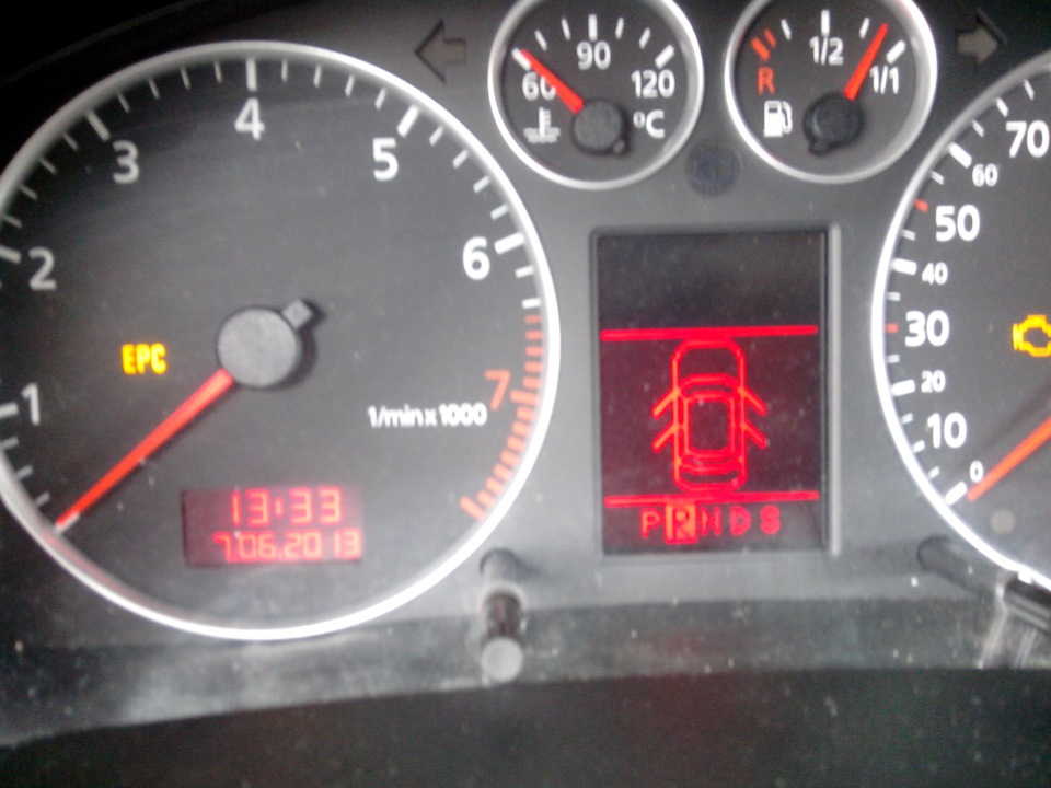

надоели глюки с подсветкой салона, а точнее что не загорается подсветка ног у пасажира переднего и глючит задняя правая да и шумку еще дополнительную хотел сделать (как раз нехватает к моим двойным стеклам ))

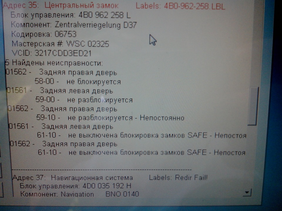

куча ошибок в ваг-коме по замкам:

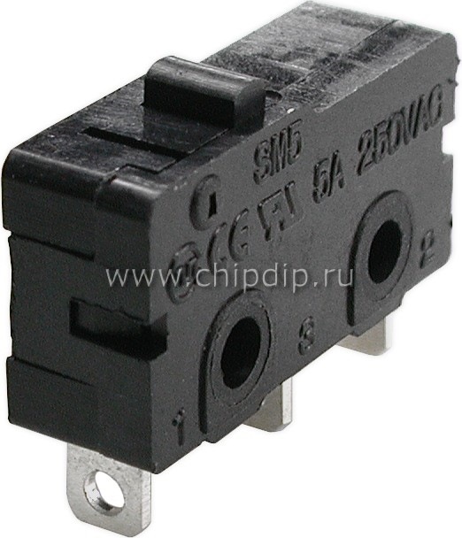

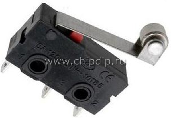

передняя правая уже полгода как вообще не реагирует, но заметил глюк если дверь не доконца закрыть свет начинает моргать, на открытой двери нажал на язык замка вниз — щелкнул микрик, всё загорелось… пациент понятен. начитался форумов, закупил микриков в чип-дипе:
последний микрик я использовал как донора, точнее его рычажок
купил насадку 12-гранную на 8.

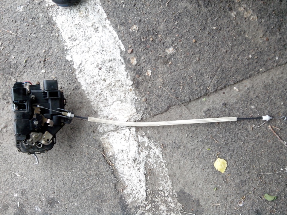

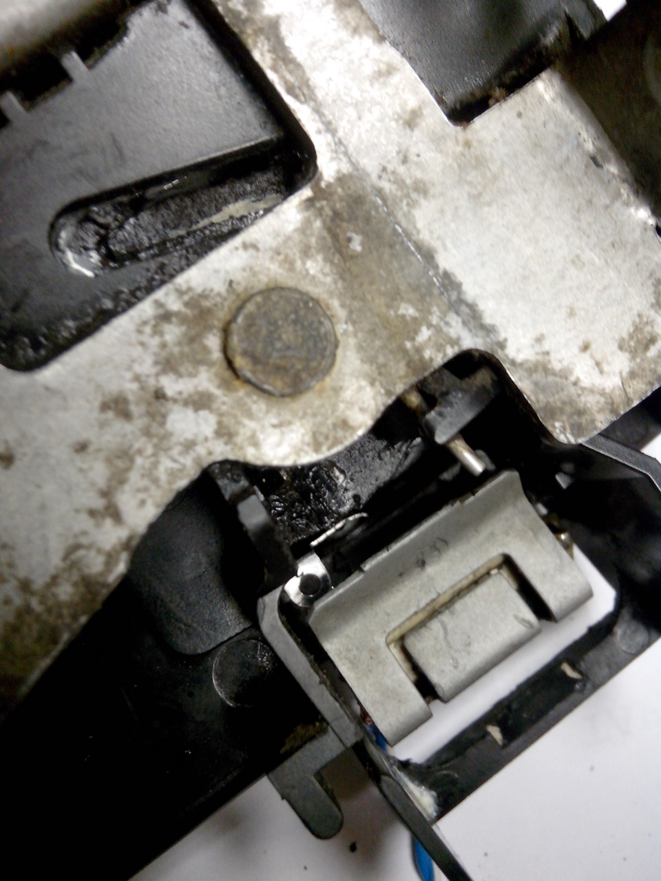

самая загвоздка началась чтобы вытащить замок его нужно отцепить от ручки внешней… это писец… час проковырялся, хоть болгаркой режь, плюнул закрыл машину пошел читать и спать. нифига не начитался, но утром с новыми силами взялся опять ковырять, так как понятно что всё таки правильно снимать в месте крепления к самой ручке, чтобы вместе с рычагом вытащить (хотя может не прав). пошел дождь ((( и о чудо!
ЧТОБЫ СПОКОЙНО СКИНУТЬ РЫЧАГ — НУЖНО ПОДНЯТЬ РУЧКУ (типа открываешь дверь снаружи).

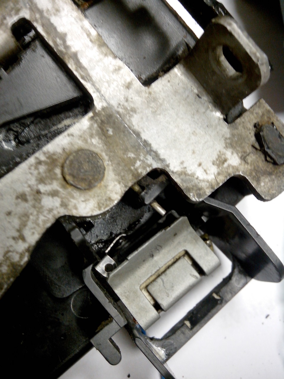

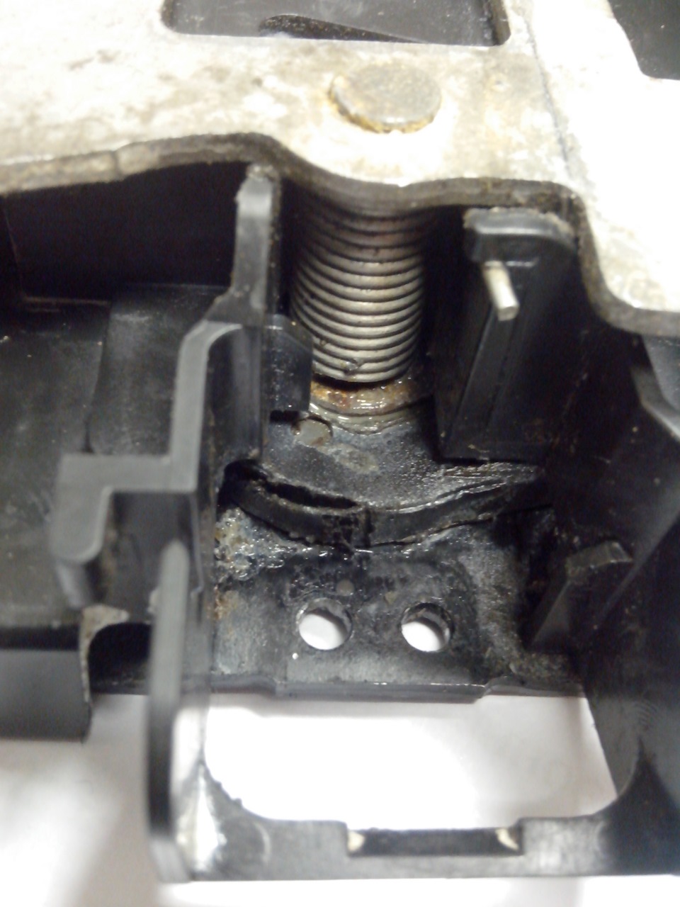

разобрал, микрик очень живой и вот барабан который крутится — капец
вставлять и колхозить микрик из чип-дипа не хотел, уж очень хорошо родной стоял.

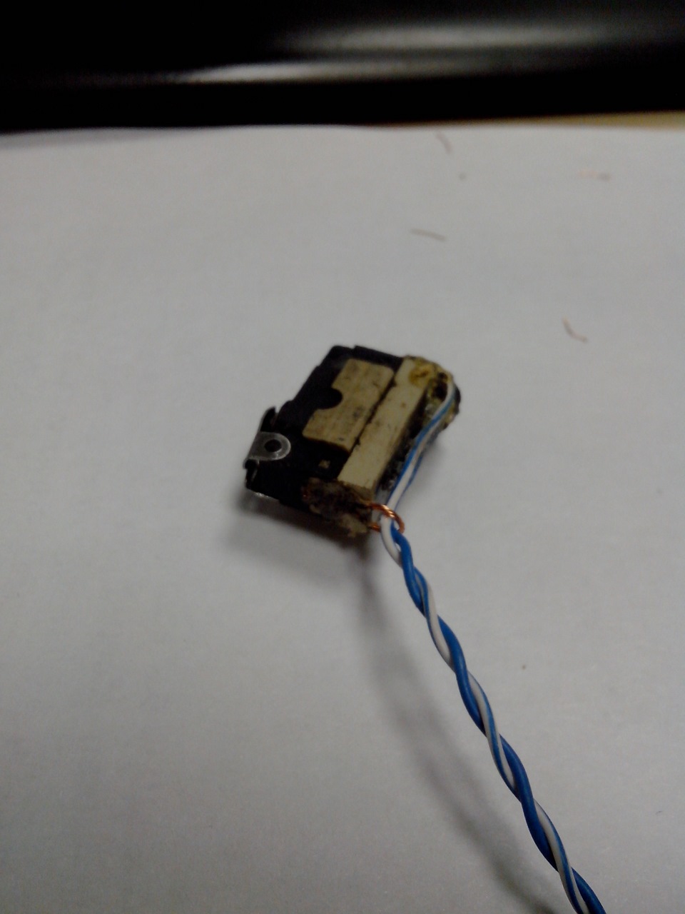

как я и говорил — откусил рычажок от нового микрика

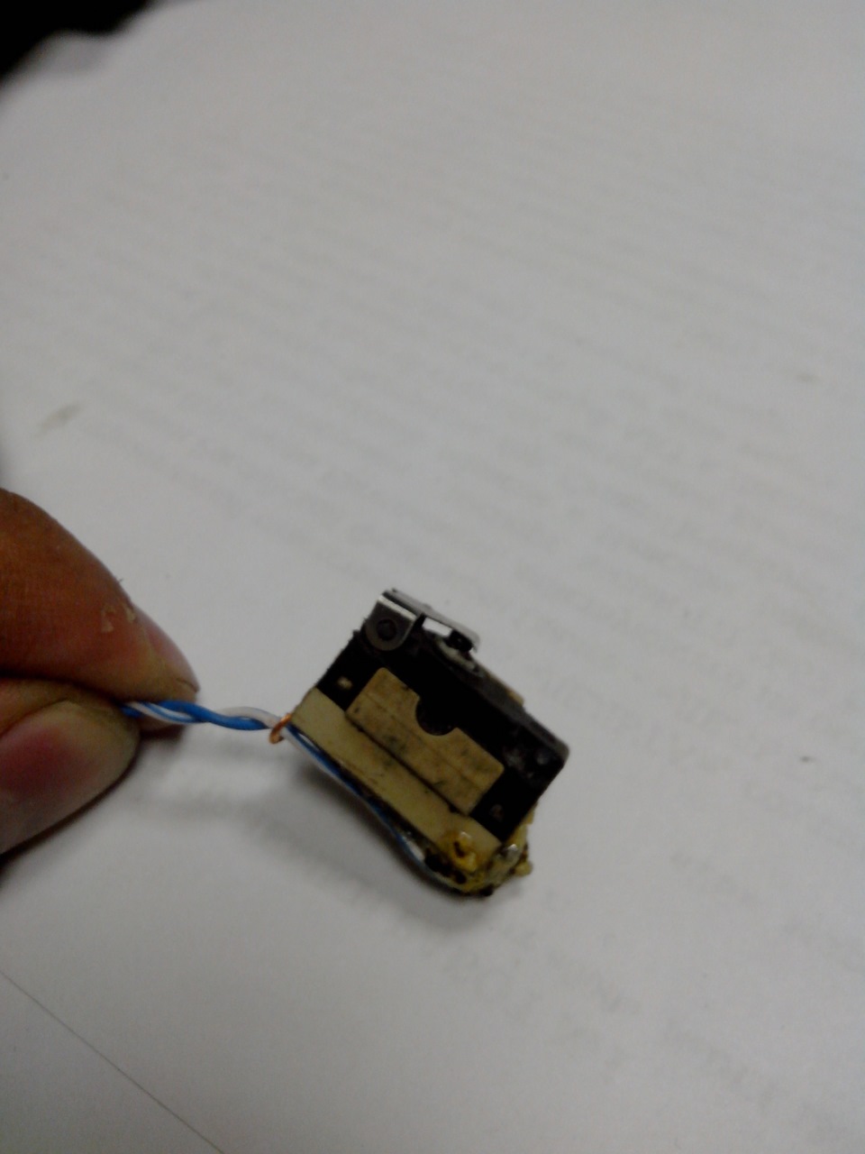

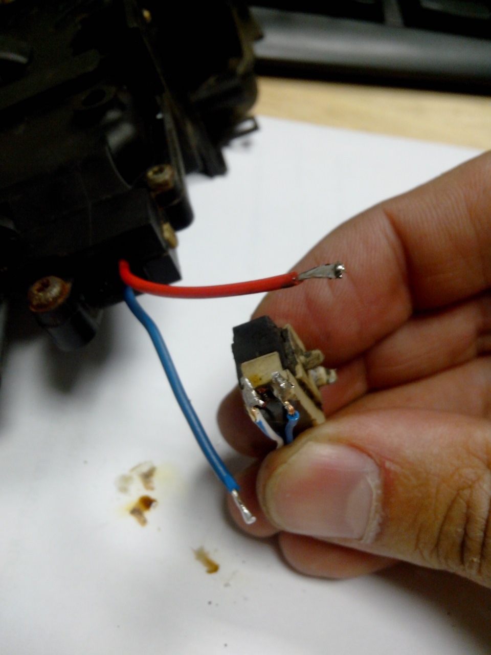

пока я всё это дело собирал, отвалился провод от микрика (а он впаян в корпус), печали моей не было предела ((( собрал всё и пошел паять.
откусил вторую жилу тоже

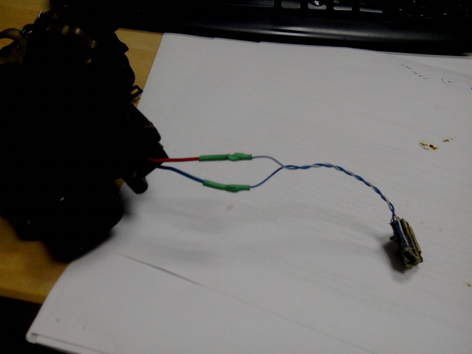

взял два тонких гибких провода
приклеил к корпусу и для особой прочности чтобы не отрвать в момент сборки, взял сделал из проволки петлю, вставил в нею провода и припаял сбоку микрика петельку эту:
немного паялинком прогладил барабан, чтобы поверхность ровнее стала.
собрал замок, проверил что микрик нормально нажимается отжимается.
вот как выглядит родной микрик в замке:

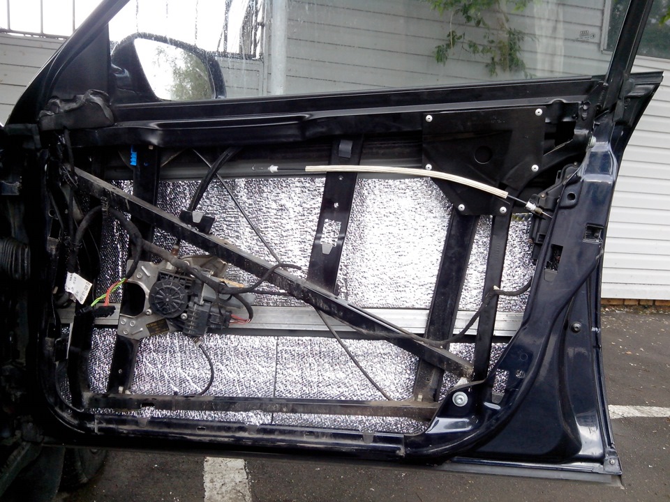

наклеил 4 куска шумки.

И как эффект от шумки? Деври не стали на много тяжелее?
точно не помню но кажется так:
открытая дверь, микрик нажат — контакты замкнуты.
эффект от шумки ну прям общее впечатление — от тишины уши не закладывает )))
но проводил тест на задних дверях, когда без шумки одна была — какбудто от этой двери шума больше.
да вообщем точно хуже не стало. и двери закрываются както тише чтоли.
насчет тяжести — тяжелые листы (аля смола, не помню уже как называется) я кусками клеил, а то что на фото блестящая — её поверх, он легкая совсем…

у меня проблема с задними дверями, в ваг-коме выдает "задняя левая дверь не блокируется" "задняя правая не разблокируется". хотя всё работает ок. (разве что при порогев 15 км/ч постоянно пытается закрыть все двери…)
да я честно говоря думаю — может или новый или б/у замок купить — и нормально восстановить его, чтобы разбирая дверь просто поменять. а потом опять с ним спокойно возиться…
вопрос замки разные на дверях или одинаковый?
разные) точно знаю что на задние двери они копейки на разборе стоят, порядка 600р, и их все берут с аудюх этих из за микриков, на Туарег клубе товарищи покупали себе и микрики от туда переставяли в Туареговские замки)
