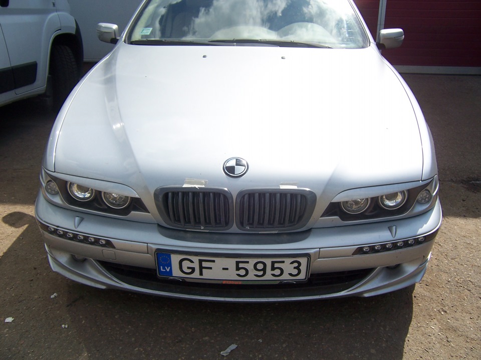

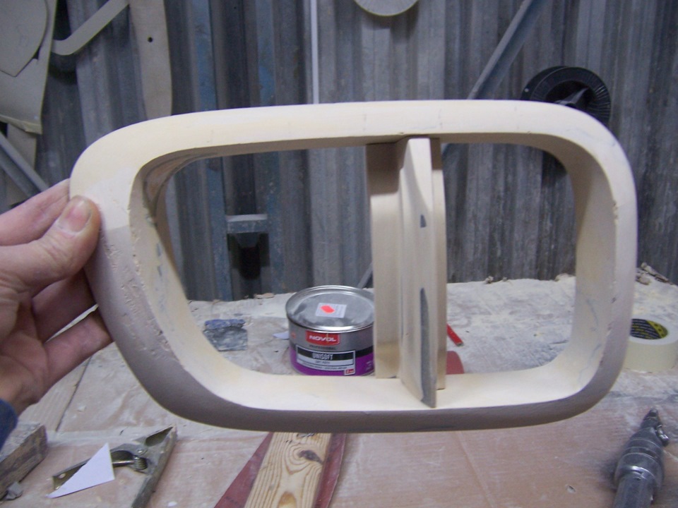

Ну вот сегодня и закончил решётки радиатора. Не думал, что такие маленькие детали сожрут столько моего времени. Работа растянулась почти на 3 месяца. Напомню основные этапы работы:

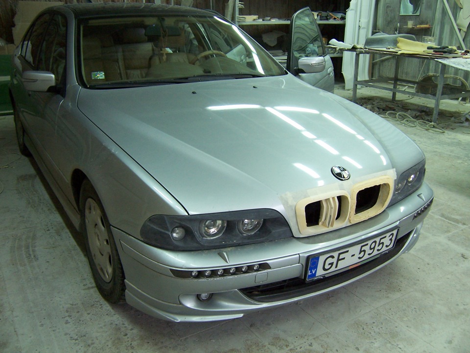

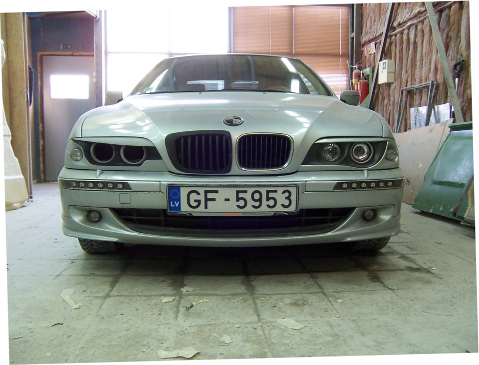

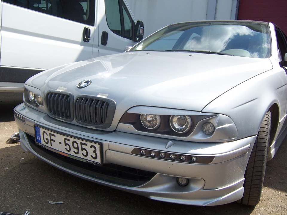

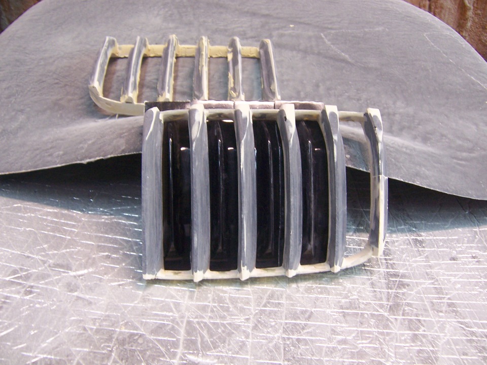

Изначально, как только пришла идея поменять ноздри на что то необычное, руки уже делали, но мозг ещё не поспевал за ними и не мог определить будущую концепцию. И первые варианты были выполнены больше для "глины" с которой уже можно было работать и двигаться дальше. Новый обод ноздрей и чуть раздутые решётки гриля… Но это всё не то. Это обычно и даже пошло… Огромные обручи ноздрей, как у трактора :)

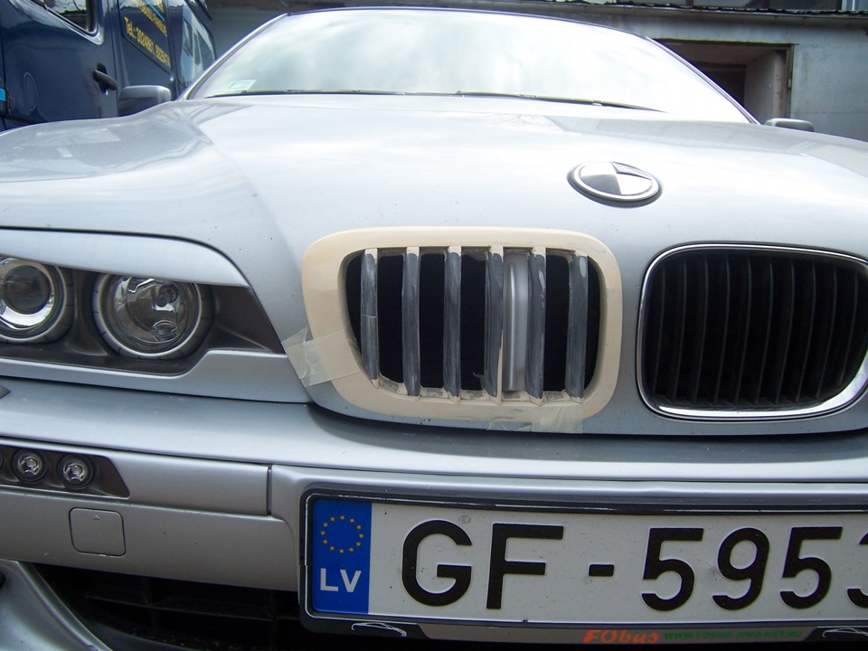

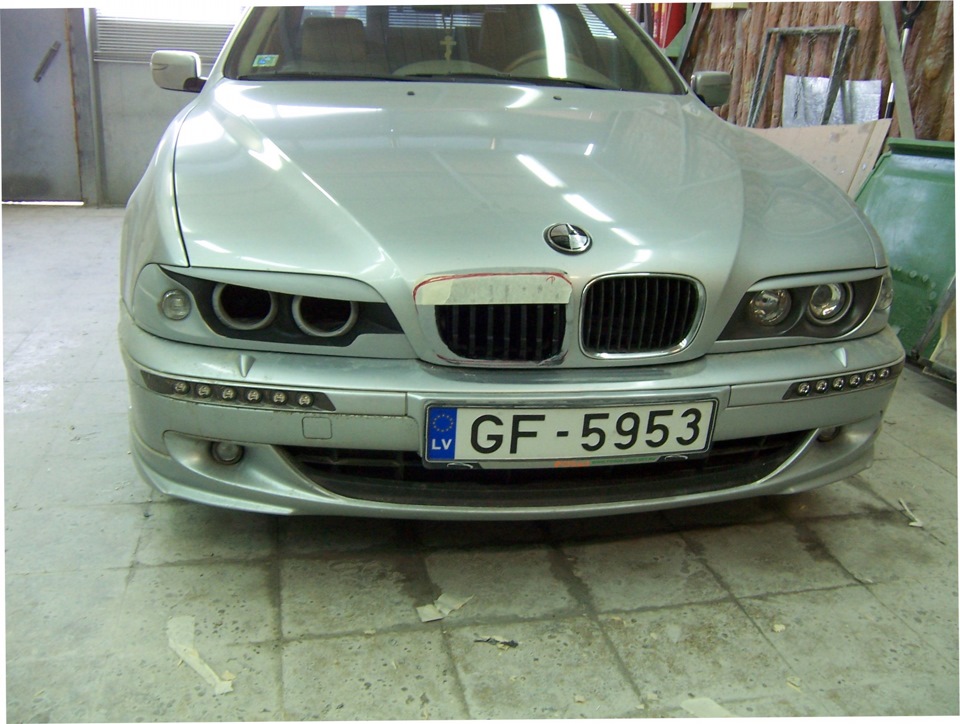

Пробую прикрыть как было на старых. Опять не то.

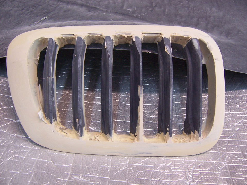

Понимаю что раздуть рамку ноздрей за пределы продувного канала неполучится. только частично внутрь, а частично наружу.

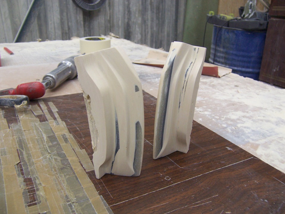

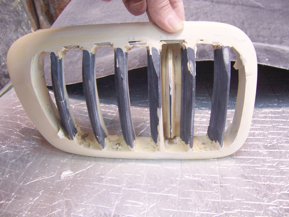

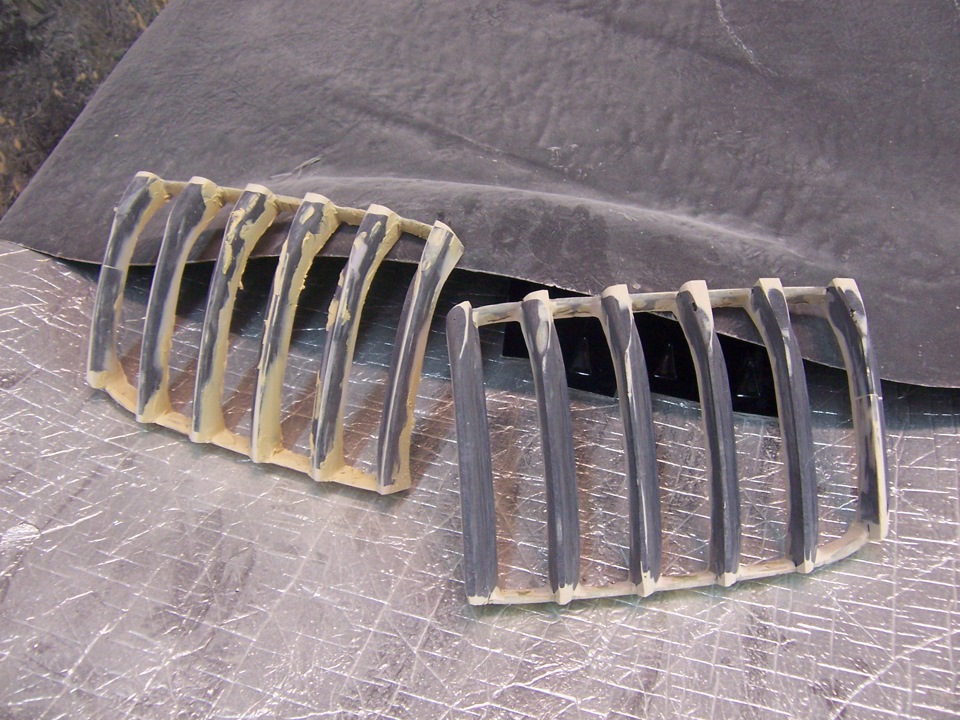

Уже лучше и элегантней, но внутренность опять пошловата… и тут на глаза попадается новый концепт 4ой серии БМВ. Решётка у него просто космос и она в новом стиле — лабиринт. Немедленно начинаю изготавливать элементы сложной решётки. Пока их только 2 (левый и правый) и с них придётся снять лёгкую форму и размножить

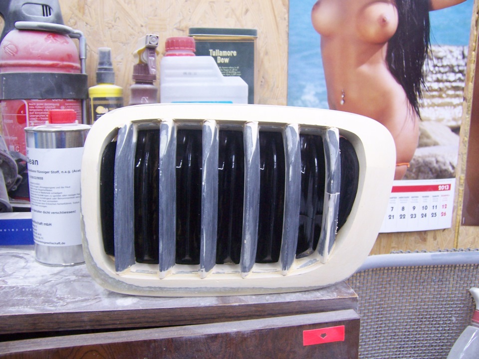

Вот так они будут стоять в рамке.
После размножения уже можно собрать из фрагментов полноценный гриль.

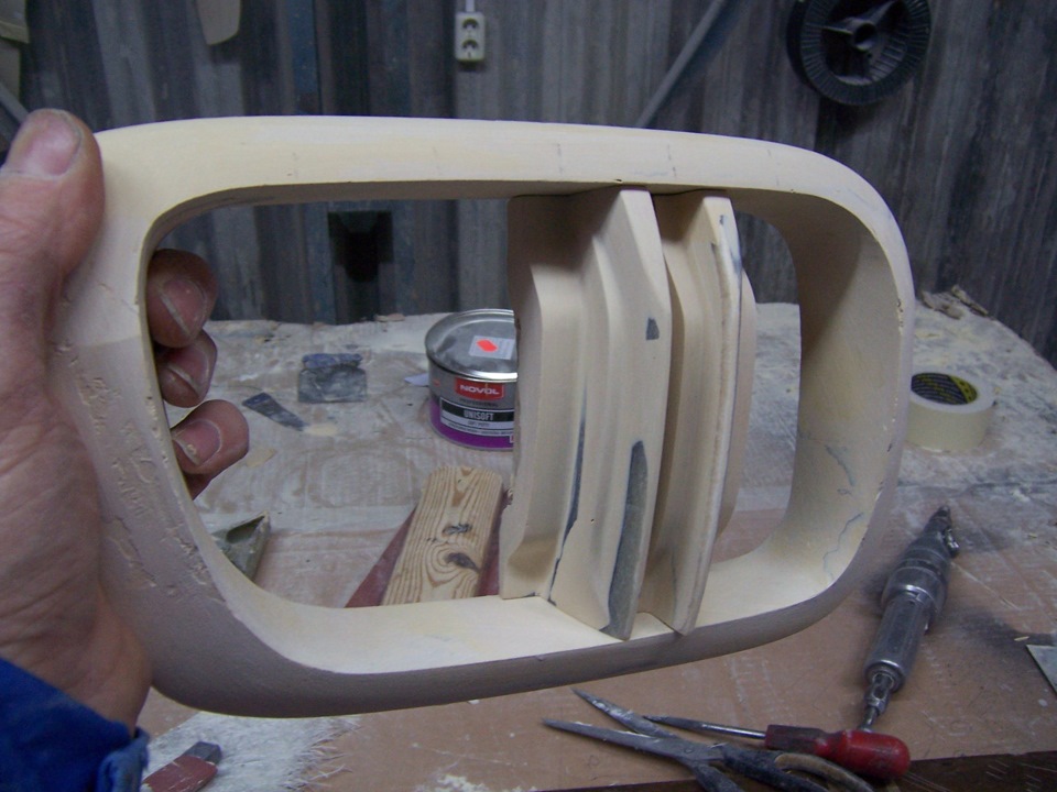

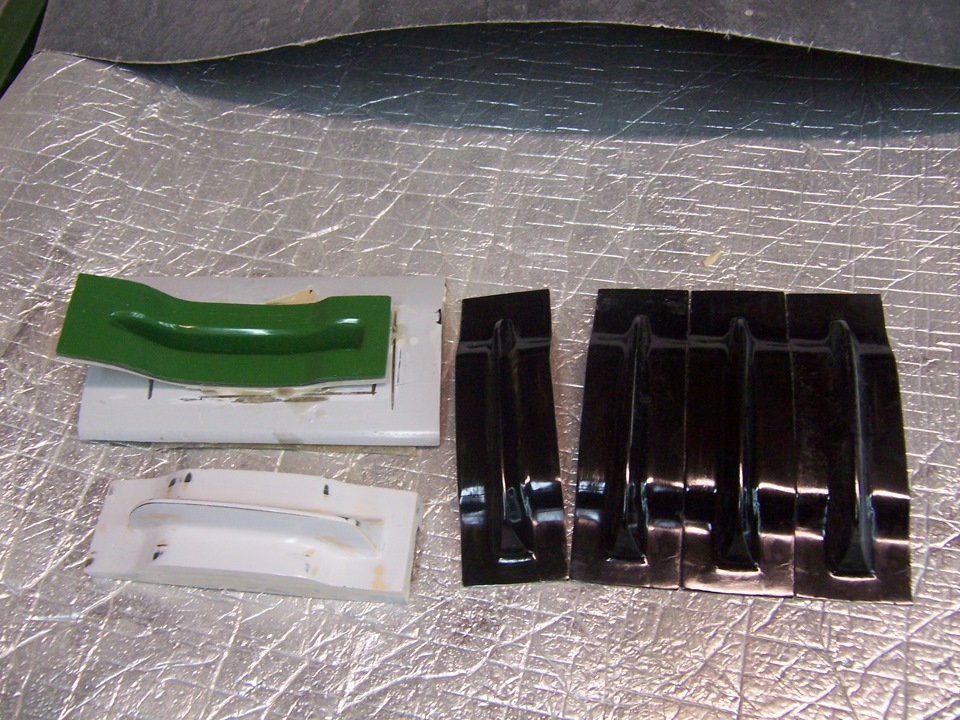

Но это пока тоже просто решётка, а нужен лабиринт, в котором воздух бы менял своё направление а решётка казалось снаружи непродуваемой :) Изготавливаю ещё 1 элемент. Он будет симметричным и сняв с него форму можно размножить и на левую и на правую части решёток.
Вот такие деталюшки.
Снимаю форму с макетика и начинаю его размножать. Всего выклеено 14 деталей, некоторые из которых резались и уменьшались.

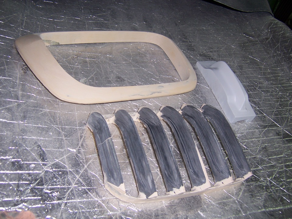

Макеты решёток собраны в кучу и ждут своей подложки — рассекателя.
Начинаю собирать из деталей рассекатель воздуха.
Собираем все детали в кучу.

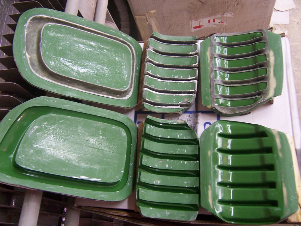

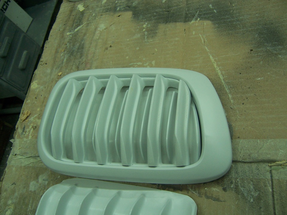

Смотрю как всё выглядит после грунта. Макеты готовы к снятию форм.

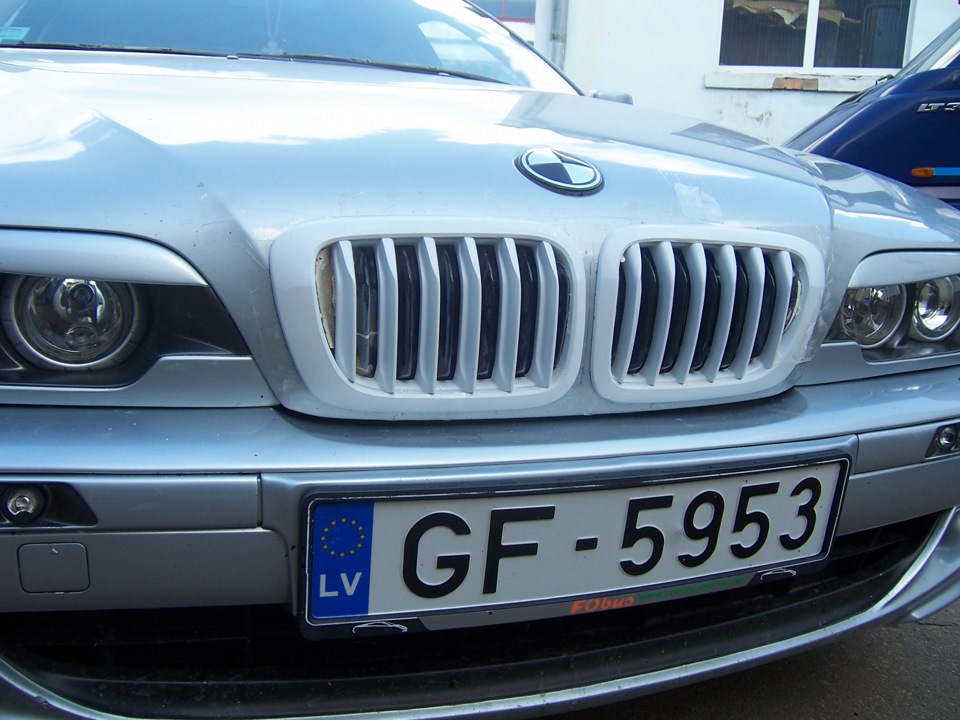

Формы сняты. И выклеены первые изделия. Не люблю кататься с макетами и если есть возможность, всегда снимаю форму. Во первых, свожу риск потери деталей в случае аварии к 0(всегда можно сколь угодно повторить стеклопластик после восстановления жестянки). Во вторых, макеты могут долго не прожить и пойти трещинами(шпакли иногда до 4см…) В третьих, если есть потенциальные покупатели, то могу удовлетворить их желание.
Изделия прикинуты и подогнаны на машину.
