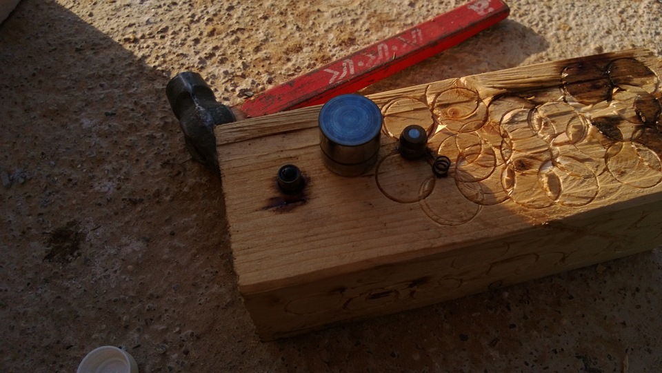

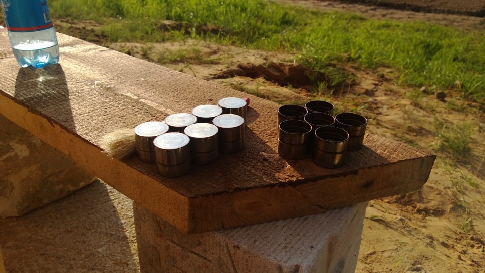

Потом начал разбирать гидрокомпенсаторы! Вот их я разбирал и чистил почти день!
Разбирал с помощью резиновой киянки и деревяного бруска, берешь гидрик ложешь на брусок вверх рабочей поверхностью и киянкой бьем по нему пока плунжерная пара не вылетит! потом разбираем саму пару и все детали чистил в растворителе!собирая сразу залил масло в гидрик, дабы исключить его поломку, при первом запуске!

Собрал, поменял масляный фильтр залил масло, залил антифриз. поменял топливные фильтра и на пуск! радости не было придела когда после полу минуты работы двигателя пропало цоканье, вот и отлично, не то что раньше после прогрева двигателя до 60 градусов))
