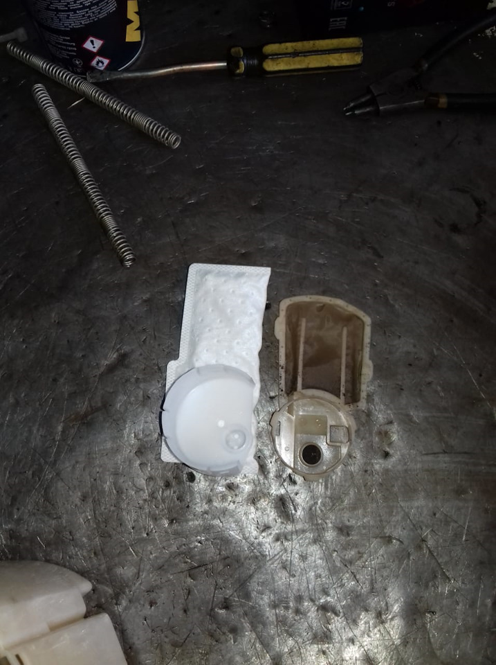

Большинству владельцев автомобилей Chevrolett Lacetti известно что согласно программе GM EPC фильтр-сетка бензонасоса отдельно не существует.
На иллюстрации выше видно, что отдельно к бензонасосу можно приобрести только датчик уровня топлива. Тем не менее, многим владельцам Lacetti известен факт существования этих сеточек отдельно. Достаточно ввести в поисковик словосочетание "сетка бензонасоса Лачетти" и получите неоднократное тому подтверждение! Однако, сие знание не гарантирует беспроблемного приобретения, как оказывается, редкой запчасти… Ездить в столицу за ним у меня никакого желания не было и нет. Интернет-магазины РФ почтой не отправляют — мне таких найти не удалось. Если заказывать из Украины, то не менее десятка, да еще и с оплатой заморочки :((( Короче, сплошная засада!
И вот, сижу я на работе и заказываю сетку бензонасоса на Daewoo Matiz с артикулом CT7 от Filter Master. А сам думаю: "Если есть фильтр-сетка топливного насоса для корейского автомобиля Matiz, должна же быть в их ассортименте сеточка и для Lacetti."
Решил проверить сие обстоятельство простым перебором цифр, на сайте EmEx. Начав с единицы, на десяти "метод тыка" дал положительный результат. И вот эта редкая запчасть приехала в мое распоряжение!
Вот, собственно и все. Всего доброго и удачи на дорогах!

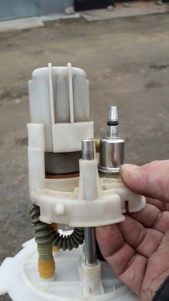

Такой большой стакан. Отцепляем колодки всех датчиков.
Запоминаем направление установки по красной наклеечке на устройстве.* у меня было к правой пассажирской двери и чуть на водительское кресло)
6. Вынимаем "стакан", выливаем остатки бензина в чистую посуду. Закрываем отверстие чем-нить плотным, во избежание попадания в бензин грязи и случайных штучек.
7.В "стакане" пластиковыми защелками крепится бензонасос с фильтром, датчиками и и поплавком. Аккуратно разжимаем защелки и вынимаем внутренности.

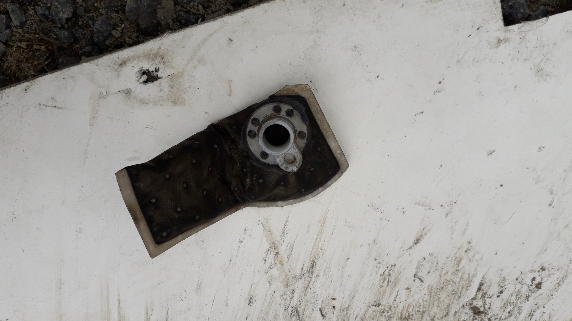

8.Находим "носочек", набитый чОрным мусором. Оно и есть — то что менять.
9 меняем. Собираем в обратном порядке, не забыв подключать контакты, шланги и стараясь не согнуть тягу поплавка.

Этот проехал 70 тыс.км.
У меня такой фильтр оказался.
Тот, что продали в магазине не подошел…

ну как сказать, я ради любопытства на 40 тыс открыл по смотреть, а там ужас) пришлось менять, наверно нету определённого пробега, в зависимости от бензина наверно
