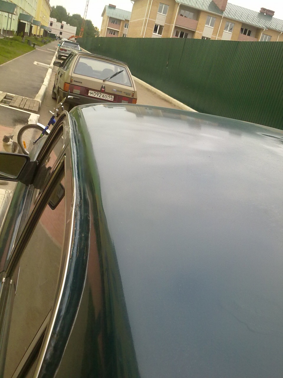

С момента покупки авто, больше всего напрягали меня те ужасные места, где облупилось ЛКП(а его состояние, в общем, довольно печальное, в плане что вся машина в трещинках) и образовались совершенно неприглядные ржавые пятна(на фото видно).
Конечно, сразу после приобретения машины, я их временно "законсервировал" мовилью, т.к. все же зима была, а гаража у меня не имеется(собственно а закрашивать эти места я решил сам), по причине погодных условий какие либо действия, кроме мовиля были не уместны))
ну… вообщем проездив достаточное количество времени с еще более некрасивыми пятнами мовиля поверх сколов, наступила хорошая погода(ну т.к. весна и все такое пришла).
Суть работы была вот собственно в чем:
1)купленно было- краска в баллончике(ну потому что из баллончика у меня уже был небольшой опыт покраски, да и это самый дешевый вариант), грунтовка(тоже в баллончике) ну и пара листиков наждачки(разных номеров)
2)вся поверхность была очищена от мовиля(вот это было довольно трудно)
3)поверхность сколов была вся ошкурена
4)затем все прогрунтовано в 2 слоя
5)после покрашено так же в 2 слоя =)
Вообще, при покупке краски, я думал что цвет будет отличаться, но оказалось что он подошел отлично(тон в тон), все же сказалось гаражное хранение автомобиля(краска не выцвела)
ну а по качеству получилось, собственно то что получилось)))), явно лучше чем пятна ржавчины, закрашенные мовилем))), да и для кузова в принципе неплохо…))
Вот вообщем и всё) фото до и после
