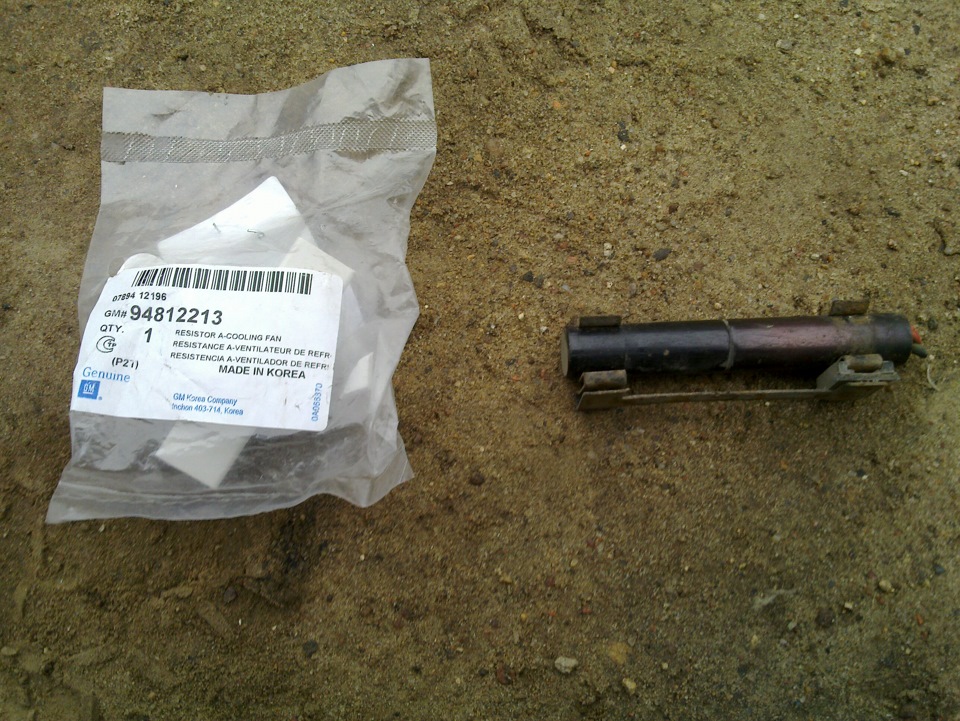

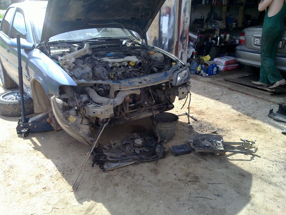

Всем привет. Ещё прошлым летом началась известная всем ерунда с резюками вентиляторов. А починиться всё некогда. И вот, выбрав время и созвонившись с великим и ужасным Фёдором, он же fv152, решили продиагностировать всю электрику по охлаждению. Я купил 2 резюка с Вектры А по цене 333 р. за штуку и поехал в Хотьково. Для начала разобрали всё по максимуму, слив антифриз и сняв оба радиатора.

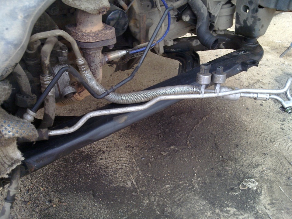

Так как кондей у меня практически не работал, то заодно купил новый фильтр осушителя. Систему разгерметизировали. Замена будет позже.

Вид на движок без радиаторов. Обратите внимание, как всё засрано (трубки кондея и подрамник):
А теперь всё чисто:
Раскидали основной радиатор и всю проводку:

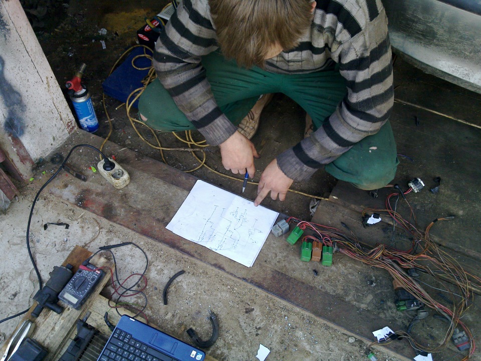

Федя, тем временем, принялся изучать схемы, повторять молитвы и читать псалмы:
И тут Фёдора понесло — оказалось, что хитрожопые немцы предусмотрели слишком много режимов работы вентиляторов. Хотьковский мастер решил поступить кардинально — всё вырезать нахер! По быстрому накидал новую схему включения вентиляторов и почикал всё ненужное.
Вот один из сгоревших резюков и его замена:
Итог проделанной работы — теперь у меня всего 2 режима работы: 1) оба вентилятора через резюки на первой скорости; 2) оба вентилятора на максимальных оборотах. При включённом кондее вентиля также на 1-й скорости. Заодно починили дополнительную электрическую помпу — она теперь работает одновременно с 1-й скоростью карлсонов. Были устранены все потрескавшиеся места изоляции, плохие провода поменяны и всё уложено в гофры. Оба радиатора вымыты керхером и светятся насквозь. Вечером того же дня был совершён тест-драйв в столицу по небольшим пробкам. Как только температура подходит к 95-97, включаются 2 вентилятора на 1-ю скорость и температута опускается. На 87-89 карлсоны отключаются. На ходу температура стабильно держится 88-90. Теперь вот зачиню кондей и попробую покататься с ним. Посмотрим, как данная схема себя покажет в жару и с работающим кондеем.
Кстати, кого заинтересовала данная схема, то она осталась у Фёдора и он сможет повторить аналогичное. Схема применима к моторам х25хе. Но, думаю, Фёдор и другие двигатели сможет победить.
