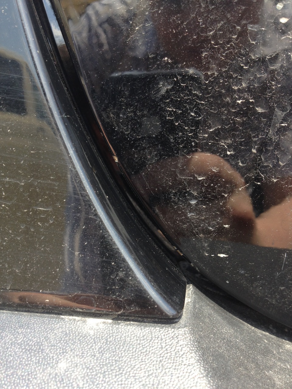

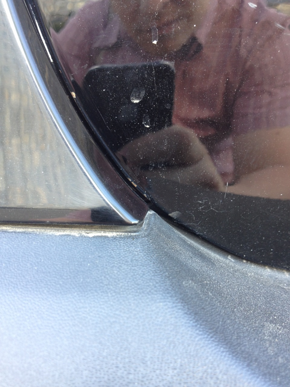

Недавно писал о решении проблемы с затиранием бампера так вот, я ошибался, бампер снова отошёл от кузова на 1-1,5см. Решил поехать к официальному дилеру, которого мне посоветовал Юра, приключения мои описывать не буду, скажу только то, что дилер устранил всё бесплатно. На усилителе стоят зажимы (типа биндера ну или "лягушки"), эти зажимы были сильно отжаты вверх, поэтому бампер не держался, их отогнули вниз и они стали держать бампер к кузову.
На фото видно каким стал зазор. Осталось только подкрасить дверь на кромке. Но это уже совсем другая история…
2 фото — стало, 3 фото — было.

А есть фото на котором видно эти зажимы?
близко нет, я о них узнал позже, но когда делал это фото, то они попали в кадр g-a.d-cd.net/3946858s-960.jpg
увеличил, как смог и указал стрелками s012.radikal.ru/i320/1507/ee/35229738ceb4.jpg
внешне выглядят как кусок металла, его нужно поджать к бамперу, чтобы получился минимальный зазор между этим куском металла и самим бампером, когда между куском металла войдут части бампера, эти зажимы будут его прижимать — вот щель между бампером и дверью
уменьшитсяувеличится.Ты наверное хотел сказать щель между бампером и дверью увеличится а не уменьшится?
уже исправил, глянь.
