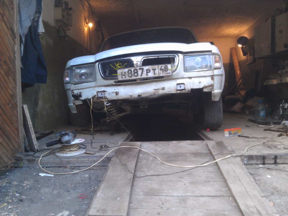

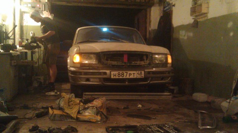

Такая фигня, руль тяжело крутится. Реально тяжело. Вчера вывесил морду так и не понял в чём дело. Вариантов не так много: редуктор, маятник, шкворня.
Сегодня снова вывесил, скинул трапецию с редуктора, даже девушка крутит мизинчиком. Минус один. Скидываю маятник, тоже работает как надо. Бляха муха. Тут уже понятно в чём дело.
Правый шкворень в кол заклинен. Руками колесо не свернуть, только рулём кое как.
Ну чё делать, менять. В сервис, жаба душит.
Ещё на шарнирах гайки откручивались подозрительно легко, да и из трапеции они тоже прямо таки выскачили. Верхний палец тоже, на удивление легко открутился и вылез, а вот нижний…
Гайка прикипела и щёчка, которая по идее фиксируется рычагом, просто прокручивалась. Вариантов нету, резать. Срезал, Выбил. Снял стойку.
Но самое интересное дальше. Фиксирующий шкворень штифт, ну никак не хотел покидать своё место. Погнул 4 болта. Хочу сказать, что болт крепления коромысел с днепра, очень даже стойкий. В итоге пол часа помахав молотком, штифт выбит.
Но надо выбить и сам шкворень, ещё помахал молотком, погнул поршневой палец, с того же днепра. И чую, силы меня покидуют.
Посоветовался с отцом, с дедом. Подумавыю, о том, чтобу купить новые стойку и кулак, ибо раз заклинило шкворень, значит и с кулаком не всё в порядке, да и стойку тоже тоже потрепало, под натиском молотка. Да и втулки всё равно нужно менять, в нижней, ай какой люфт, а они выходить не хотят.
