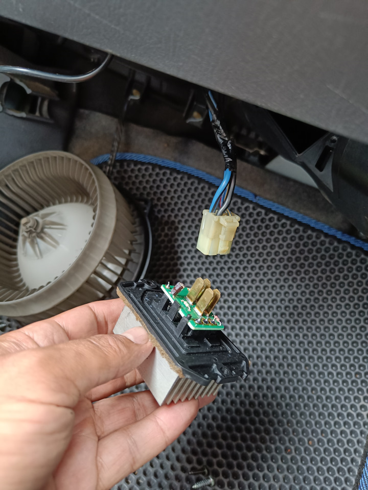

Привет всем! В общем хотел поделиться опытом ремонта силового транзистора Honda Civic 7gen.
Перестал работать регулятор вентилятора печки, печка не включается, снял вентилятор печки, подключил его на полу, при включении зажигания сам вентилятор дергается чуть, значит причина в силовом транзисторе.
Как правило внутри него сгорает термопредохранитель на 2А 140С, а сам транзистор остается жив! Термопредохранитель срабатывает либо при токе более 2А, либо при температуре более 140С, т.е. что наступит раньше от того и срабатывает. Часто бывает что срабатывает по температуре от заклинивания моторчика печки, что легко проверить по его вращению рукой, либо от длительной работы с малыми оборотами печки и включенной рециркуляцией воздуха внутри салона. Его нужно заменить, т.к. ставить вместо него перемычку либо обычный предохранитель чревато возгоранием проводки в салоне автомобиля.
В круглом корпусе термопредохранитель с данными параметрами просто нереально найти в Курске, получилось найти только в квадратном, ну это не беда. Распаиваем силовой транзистор, смотрим что можно придумать. В итоге. Перевернул пластинку крепления так, что бы она прижимала термопредохранитель к радиатору охлаждения намазал всё термопастой и вот он в рабочем положении )) Запаиваем всё обратно. Есть небольшой нюанс, когда паяете термопредохранитель к плате, то держите его ногу которую паяете пассатижами, они служат как теплоотвод и не дадут ему сработать от большой температуры паяльника )) Вот и всё, устанавливаем и наслаждаемся печкой и кондиционером ))
P.S. Данная схема часто встречается и в других марках авто, таких как ниссан, тойота и т.д. Принцип примерно одинаковый. P.P.S. Как вариант найти такой термопредохранитель можно в силовом транзисторе автомобиля Приора с кондиционером, только обязательно проверить если он там и с такими же параметрами! Вычитал где-то на форуме что такие есть!

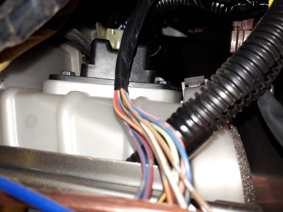

На civic ferio (7 поколения) в бардачок лезть не пришлось, нашёл эту запчасть так, ниже бардачка, чуть правее того места, откуда снял вентилятор…

Приветствую. У меня похожая беда. Печка вообще перестала работать. Подключал на прямую — работает. Предохранители целые. Подключал в разъём лампочку на 12в, в итоге она не загорелась. Значит на мотор не идет питание. Значит мне тоже снимать этот транзистор и паять? На заднем плане он, всё верно?

Привет. Под бардачком он снизу. У меня снизу бардачка крышка под панелью всё закрывает что бы ноги под панель не засовывали. Вот эту крышку снимаешь и открывается вид на мотор печки, мотор вниз головой смотрит. Он если мне память не изменяет то 3мя болтами прикручивается. Открутишь его положишь на пол с подключенной фишкой. Пробуешь печку включать-выключать, если дергается то однозначно регулятор. Если нет, то тогда нужно пробовать его напрямую подключить…

Сам регулятор где то за трубой находится которая в панели стоит, только ещё нужно там какой то блок открутить что бы долезть, он мне мешался. Регулятор стоит в воздуховоде, на вид черненький такой, подходит фишка к нему с 4мя проводами ))

привет. не подскажешь, где находится блок с термопредохранителем в салоне? Под бардачком?
Привет, да под бардачком, сразу и не найдешь его )) получается где вентилятор печки стоит и дует в воздуховод, прямо в начале этого воздуховода он стоит ))

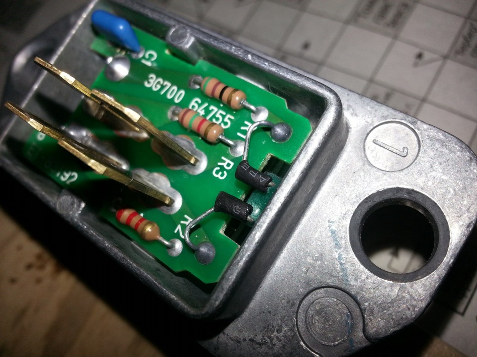

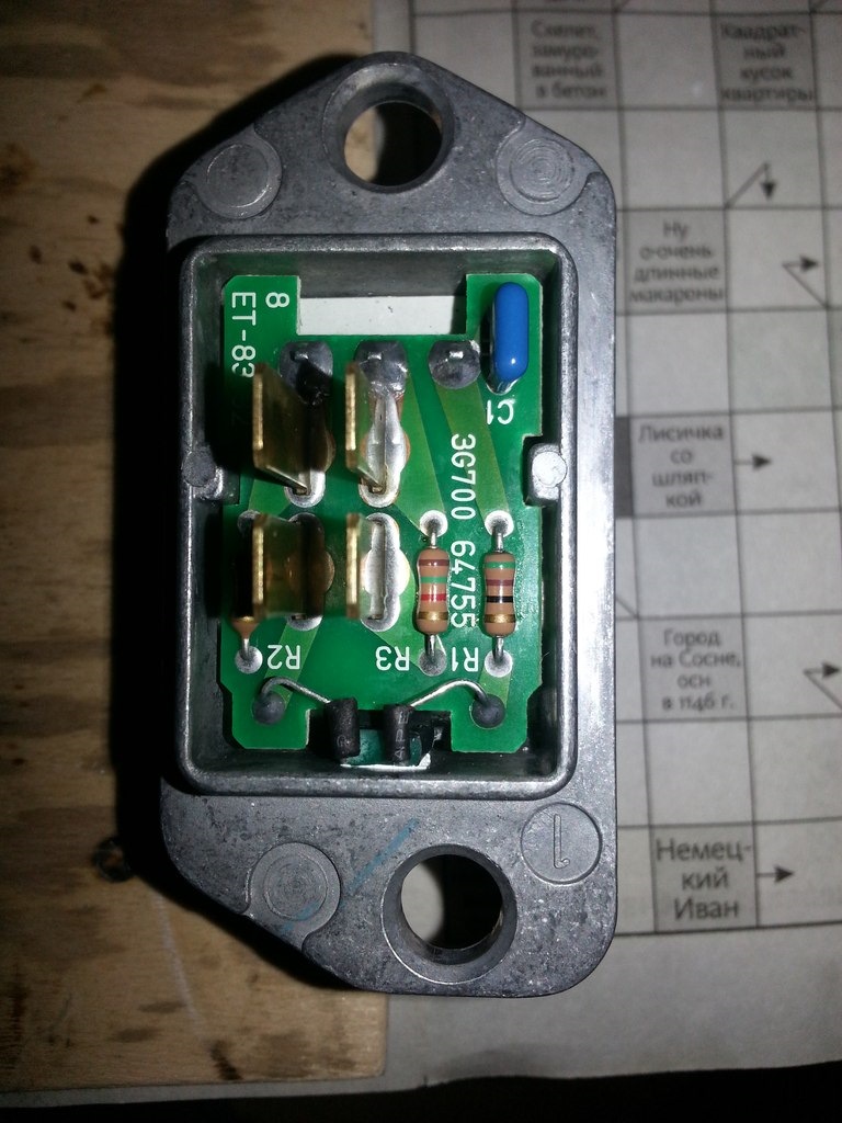

www.drive2.ru/cars/honda/…danik303/journal/1683169/ Требуется Ваша помощь.
Привет, сфоткай саму плату с элементами на ней почетче и покрупнее, у меня кстати вообще печка ни в каких режимах не работала!
