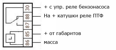

Т.к. польза от штатных ПТФ довольно сомнительна, а использовать ближний днем — жаба душит, то решил использовать ПТФ в качестве ДХО.
Под капотом в блоке все необходимое есть. Добавил одно 5-контактное реле подключил как на картинке (на авторство не претендую :-) ):
Что получили:
— завели двигатель и на подрулевом переключателе все выключено, то включаются ПТФ
— при включении на подрулевом любого света — габаритов, блж./далн, ПТФ — все работают в штатном режиме…
Т.е. сохранили штатные ПТФ и получили ДХО в ПТФ
Минус один — при включении зажигания после долгой стоянки, на 2 сек. включается бензонасос, соответственно — включаются на эти 2 сек. ПТФ. С учетом того, что жду посылку с мощными светодиодными лампами, на это можно забить.
Комментарии 4
Чудесно))) Подскажи, при включении зажигания ПТФ уже работают? Или работать начинают при запуске двигателя?
Нет, при включении зажигания они не работает. Только после длит. стоянки, когда включаешь зажигание — включаются на пару сек. вместе с бензонасосом.
Да, свободный
ссори, не понятно, контакт №87 свободный?
