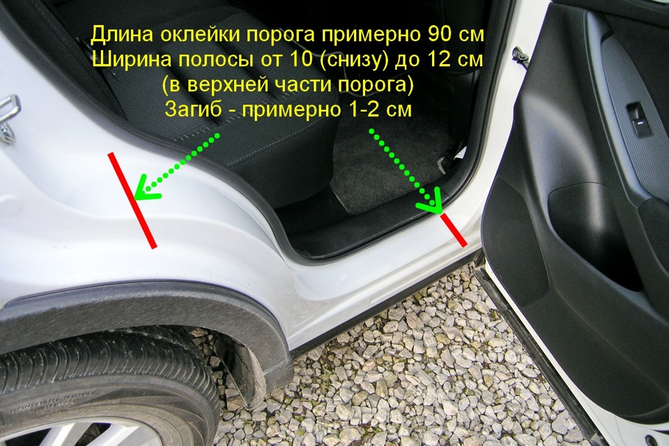

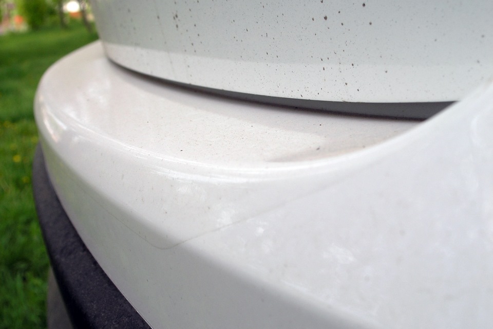

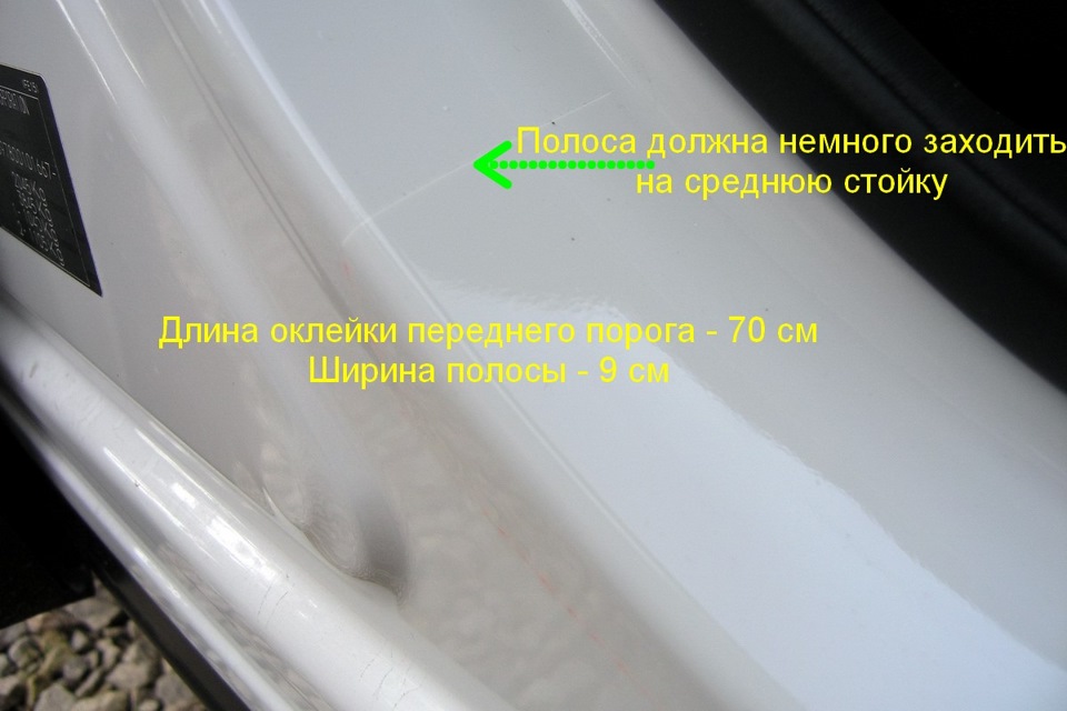

Сделал полосу шириной 30 см на переднюю кромку капота, оклеил погрузочную площадку заднего бампера, пластиковые накладки всех порогов (от царапанья обувью), сами пороги (металл порогов). Причём, задние пороги оклеил до самого замка двери — так защищается порог от заклепок задних карманов джинсов при посадке пассажиров.
Задний бампер:

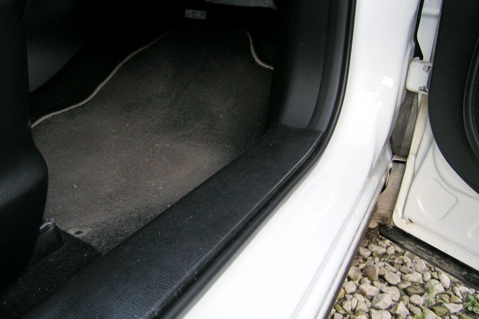

Пластиковые накладки порогов:
Передний порог:
Задний порог:

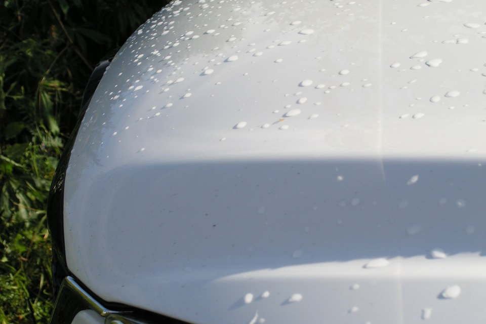

Капот:

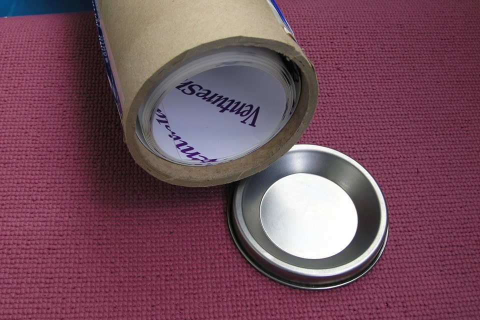

Сама пленка в транспортировочной (посылочной) таре:

А на капоте край пленки сильно заметен? и не луч ше будет весь капот затянуть, камни то летят по всему капоту.
Край виден как на предпоследнем фото, на грязном авто — сильнее. Одна только эта 30 см пленка стоит 1000 рублей. На весь капот выйдет около 5 тыс. Для меня это дорого, и, при наличии Каско — не принципиально. Тем более — самостоятельно клеить весь капот — очень трудно одному. Такая полоса как у меня — это для тех кто не хочет тратить лишние деньги и готов сам сделать полосу имея при этом оптимальную защиту. Конечно, весь капот клеить — намного лучше и эстетичней, но дорого…

Ссылка где брал вверху БЖ есть. Шаблон делается из бумаги — я использовал рулон обоев, оставшихся после ремонта (ширина большая кстати пришлась): накладываю в нужное место бумагу, обвожу и вырезаю несколько раз примеривая снова по месту. Потом по готовому шаблону накладываю, обвожу и вырезаю пленку. На пластиковые пороги можно шаблон не вырезать — и так можно наложить чуть бОльший по размеру кусок пленки, приклеить и потом края либо подогнуть внутрь либо отрезать канцелярским ножом или ножницами. Можно погреть потом пленку на солнце или феном для лучшего прилегания (облегания контуров). Кстати, я клеил прозрачным 3М на пластиковые пороги, но лучше клеить непрозрачную пленку — матовую или под карбон.
Почему на пластиковые пороги лучше матовую пленку а не прозрачую? И ещё вопрос что менее заметно и отличется по цвету, пленкая обычная или жидкая?
Пластиковые пороги сделаны с рисунком, т.е поверхность не ровная с перепадами — поэтому при применении прозрачной пленки будут видны пустоты с воздухом, т.е воздушные пузыри. Матовая или цветная непрозрачная (например черная), а еще лучше — пленка с рисунком будет предпочтительней.
