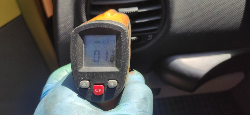

Настало лето, стало жарко, стал включать кондер. И вот есть у меня впечатление, что хотелось бы похолоднее.
Машине уже 3,5 года, кондиционер не заправлялся ни разу.
Провел такую проверку:
t наружнего воздуха +27, влажность 40%
взял два бытовых градусника, засунул их в центральные воздуховоды, включил кондер на самое сильное охлаждение (положение заслонки — в лицо), вентилятор в позиции 3 из 4 и так держал два градусника 10 минут.
После 10 минут оба градусника показали температуру 10 градусов, т.е. это температура воздуха, выходящего из воздуховодов.
Подскажите, это нормально или температура должна быть ниже?

Для холостого хода без движения — норма
Сейчас проверил. При температуре 27 на улице, обороты 2000 влажность 90 кажет 5.5 градусов, направление воздуха на себя. При холостом ходе оборотов 800, кажет при влажности 90 12- 13 градусов! Рециркуляция не включена. Это норма?
Да, что бы макс. отдача была — нужно включать циркуляцию внутри салона. Я вчера проверял у себя — на х.х. на улице 31С, 1я скорость обдува на себя — 7С, если забор снаружи воздуха — 11-12С…

На самом деле это не развод, а правильный подход. Одно время работал по кондиционерам, сплит системам, короче в теме. То что сделали Вам за дешево — это пальцем в небо. Со временем хладоагент утекает в атмосферу, нормальным считается не более 15% в год от общего количества. Вместе с фреоном уходит и какая-то небольшая часть масла. В Вашем дешевом случае, скорее всего Вам делали дозаправку кондея без применения автоматической станции, которая выкачивает хладон, анализирует его количество, отделяет масло от газа и потом заправляет систему заново с добавлением нужного количества масла и хладона. В этом случае не возможно узнать точно, с подключением только манометрического коллектора, сколько нужно дозаправить газа и нужно ли долить масло в систему, потому возможна перезаправка, что ведет к повышенной нагрузке на компрессор и снижению его ресурса. Если же Вам сделали дозаправку с помощью автоматической станции, в которую нужно только ввести марку и модель Вашего авто и она все сделает сама, то поводов для переживаний нет, если же дозаправляли с помощью манометрического коллектора (два манометра со шлангами), то это лотерея, если не дозаправили, то не беда, если перезаправили, то снижается ресурс компрессора. Перезаправка более чем на 15 грамм уже снижает ресурс компрессора.

mechanic23 человек дело говорит! Прошлым летом/осенью дозаправил, сегодня в пробке не выдержал включил кондей, — еле дует холодком, только на скорости разогнавшись более менее, через пару часов вовсем перестал работать, открыл проверить капот проверить трубку, в итоге она горячая как и все под капотом.
Поехал к кондиционерщикам, где-то перебился провод на компрессор, в итоге провели новый и снова заработал, заодно проверили давление, оно оказалось слабое как мне сказали для холостых, кондиционерщики предложили слить фрион на весы и посмотреть сколько в системе. В итоге слилось 870г вместо 620 как положено. Перезаправили кондиционер, залили 620г как и требуется, в итоге на выходе на на второй скорости и двух тысячах оборотов 6-7градусов на улице примерно 25-28градусов(влажность 🤷♂️ не знаю). Но по сравнению с теми 6-7 градусами которые сейчас выходят, я понимаю что до этого кондиционер не работал так как надо…
Сделал вывод что отделался легким испугом, а мог и уложить компрессор…
Некоторые могут сказать что 7 градусов это много, но для 20летней машины, в которой не чистили не разу радиаторы и испаритель я считаю это и так идеально…

10 градусов — это не то, что нормальная — это отличная температура для кондея.
