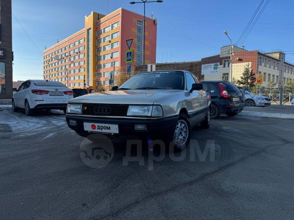

Около недельки назад в батину машину пытались попасть злоумышленники (отец называл их другими словами…). Открыть не получилось, но дел натворили неприятных. Разворотили личинку напрочь. В поисках новой понял, что это надолго и дороговато (6500 рыб). Решил сделать контроль доступа. За основу был взят мной любимый и валявшийся аккуратно на балконе прибор охранно-пожарный С2000-4. В поисках беспроводного считывателя выбор пал на CP-Z, он как мне кажется, вписался в интерьер дверной ручки. Отрезав лишнее и рассверлив под нужный диаметр, считыватель сел на рабочее место, далее используя эпокситную двухкомпонентную смолу, считыватель зафиксировался. Проводка легла на место. Питание прибора взял с разъема воздушного компрессора. Запрограммировал тактику работы реле, занес в память ключи доступа и все заработало. Вот и видео отчетик
P.Ы. Далее планирую подключить к прибору несколько хитрейших охранных датчиков и организовать связь по радиоканалу.
З.S. Узнав сию информацию, друг подарил прибор с GSM модулем, возможности серьезно расширились. Все семейные машины будут в общей охранной сети.
