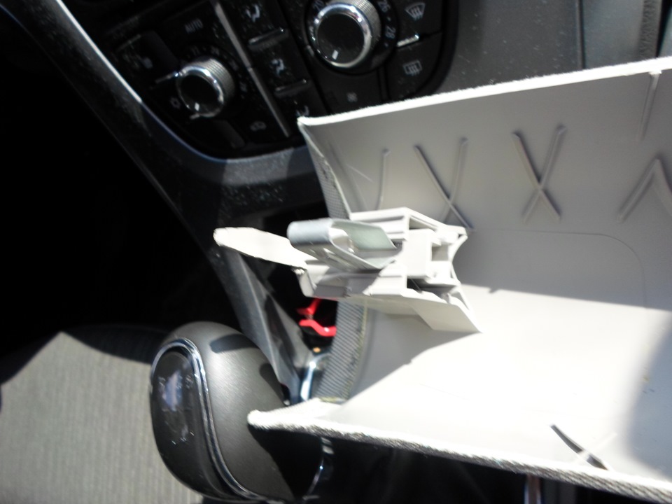

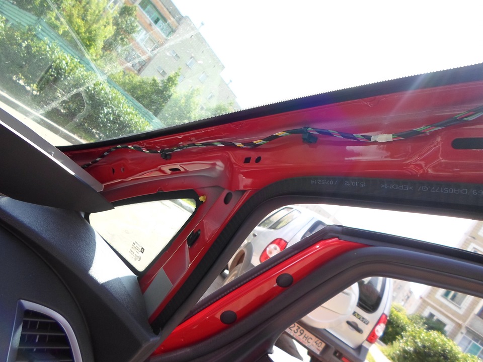

тоже живет сверчек, только в левой стойке. надо бы тоже проклеить )) сначала думал на пластик у форточки, а потом нажал слегка на тканевую накладку и тишина. Спасибо за фотоотчет =)

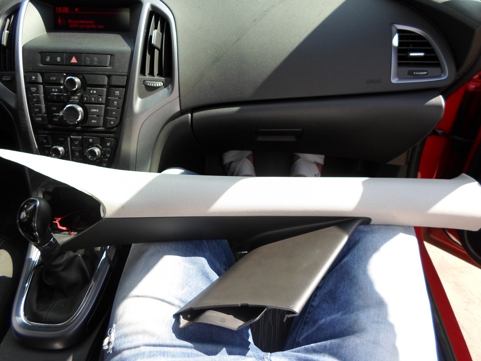

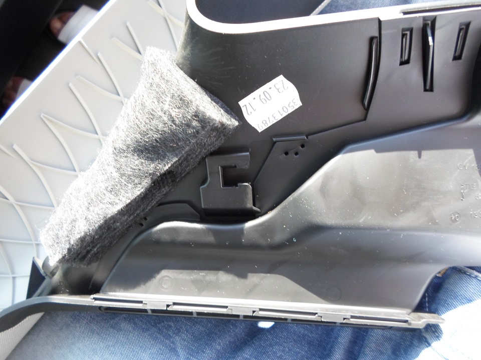

Проклеивать нужно те места где возможно соприкосновение с металлом!когда снимешь сам увидешь где нужно проклеить!а обклеил самоклеющимся материалом!смотри у меня в БЖ вот ссылка…www.drive2.ru/cars/opel/a…eststyle/journal/1221086/

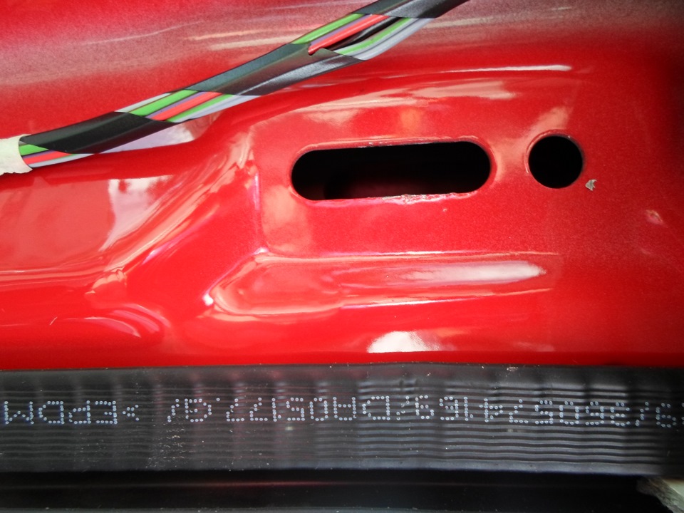

Кстати посмотри если скрип то может лобовое!капот откроешь и возле правой стойки смотри под лобовым поролон там может резинка слетела!завтра сфоткаю выложу!

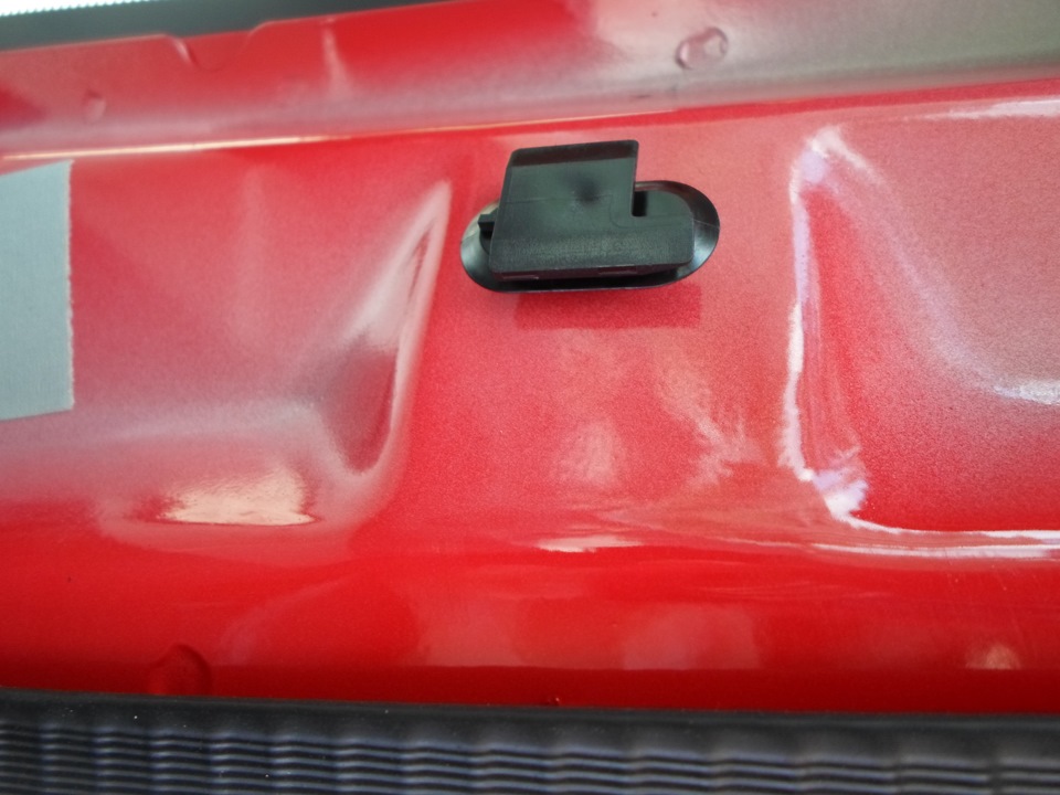

Не бойся ничего тяни сверху и увидишь то крепление на фото2 сожми его плоскогубцами длинными (у меня все вышло с помощью отвертки)как отцепишь тяни всю конструкцию наверх!там на самом деле нечего ломать!не бойся все получиться!
Я там ничего не отрывал!пластик на накладке тканью обтянут которую фиг сдерешь!
Да, ткань очень хорошо сидит, после того как всю оторвал-пальцы два дня болели)
)да это тяжко!вот я и не стал ничего трогать!
Завтра поеду за пленкой, проклею мб)
Ок. сверчёк ушел с правой стойки?
тоже правая стойка дребежит, толи сверчёк где то((( какие места проклеивать нужно? чем обклеил? моделином?
ок, буду благодарен очень)))
скажи пожалуйста как снимал стойку? Я попробовал туда полезть, но че то не выходит, а то от дребезжания я скоро сума сойду)))
