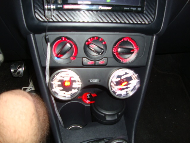

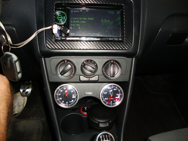

привет всем!давно ничего не писал.вот дошли руки и приборы .на выходных поехал в сервис к знакомым и установили их, т, к в электрике не соображаю, доверил профессионалам, а сам датчик к движку сам вкручивал.Заодно поменяли лампочку в подсветке прикуривателя.Я охренел, чтоб поменять лампочку, пришлось снимать тунель.заодно и проводку там подключили для датчиков.

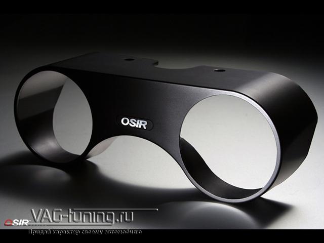

подиум заказывал на vag тюнинг vag-tuning.ru/e-store/gol…od_panel_volkswagen.4527/

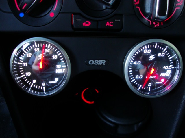

Добрый день. Идея хорошая. Я свою реализовал таг же, но вот есть одно но. Датчик давления работает не верно, так как но производит замер в головке, а не на выходе с насоса. Как думаете продается ли под нашими модели проставка под масляный фильтр? Так как именно туда нужно устанавливать сам датчик давления.
добрый день.да небось должен быть.надо у про спорта посмотреть, ну или у тех, кто сами приборы продает.Но ведь с другой стороны на шестерках то тоже самое через тройник это реализовано.или инженеры автоваза лоханулись)) По опыту установки такого пиреходника на приоре через фильтр, у меня их даже 2 валяется, он потек, не успев я дня покататься.Опасные они. А сколько у тебя щас давление показывает?
Меньше единици при температуре масла в 90 градусов. У меня в тройнике еще и датчик температуры масла стоит))
у меня температуру приборка показывает. у меня на прогретой уже поездевшей 0.8 показывает.но доверять этим датчикам тоже как то не очень.это так сказать для красоты и для успокоения души. Я датчиков 6 на девятке и приоре поменял.Брал Автогэдж, вот говвно еще то.по этому решил вот этот дорогой поставить. один раз даже из за него после капиталки девятки смотрим.давление маленькое.я с притензией.потом датчик поменял и давление больше единицы взлетоло))

А забыл добавить что это на холостых оборатах меньше единицы при движение( при нагрузке) 4
не., ну это само сабой я понял.в движении у меня тоже почти под четверку 3 с чем то. А какая фирма стоит?

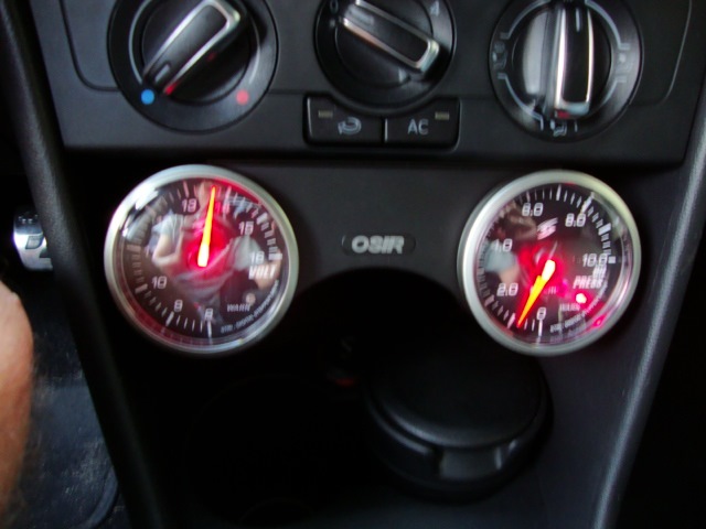

спасибо!старался)))делай также и не колхозь.Места у нас на поликах особа нет для приборов.Денег не пожалей, будет как с завода!я еще в решетку воздуховода хотел поставить.купил от гольфа подиум, а он собака не подошел.
просто видишь ты поставил вниз, а у меня там борохлишко лежит я думал на боковую стойку справа или еще куда, пока не определился еще
ну во-первых там даже с приборами много места остаётся под барахло, а во-вторых при такой установке меньше кидается в глаза всяким наркоманам, а на стойке это лишнее внимание для вандалов и все равно мало ли придется когда-нибудь стойку снять, а прибор будет мешаться.
тоже верно, короч скоро все будет ясно всем окончательно закуплюсь и начну делать

Скажи, а под капотом ты сам датчик куда ставил, смотрю какойто тройник поставил?расскажи…просто мне предлагают какую-то вставку в патрубок с отверстием резьбой под датчик…
вставка в патрубок это для температуры ОЖ.А у меня давление масла и вольт стоит.вкручивал сам.на картинке слева родной датчик давления масла, а справа новый на прибор.вот на месте этого тройника стоял родной датчик низкого давления масла.его выкрутил и троиник вкрутил.А если тебе температура двигателя нужна.тогда покупай вставку в патрубок .только яб не стал.резать патрубок стремно, да и нет гарантии, что его не сорвет или не протичет.надо хорошо герметизировать.

спасибо!приборы STRI RASING.брал тут carlab.ru/i1_electronics-…TRI%20CS6008B/model_4536/ там все цены.+доставка до воронежа 700р .подиум 2200.
