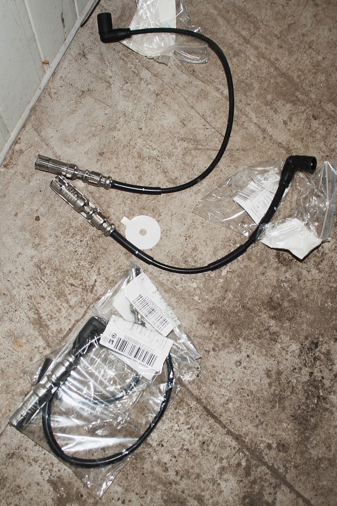

По результатам диагностики на ВАГ-шнурке было предписано заменить свечи и высоковольтные провода. Вопросов нет…сказано сделано. Итак: свечи Denso 3-х контактные(маркировку не помню…выбраны по каталогу к модели) = 220рх4=880р.; высоковольтные провода от Официалов Skoda(Bermi) = 4х720р.=2880р. Двигатель BFQ: по сравнению с классическим понимаем расположения и замены свечей, здесь это больше походит на маленькую "войсковую операцию". В интернете полно статей о том как все это можно сделать без снятия коллектора. После завершения работ по смене свечей появился вопрос: зачем так исголяться? Снятие коллектора только кажется чем-то заоблачным…на самом деле ничего сложного.

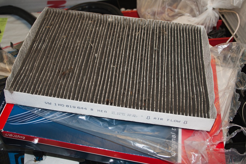

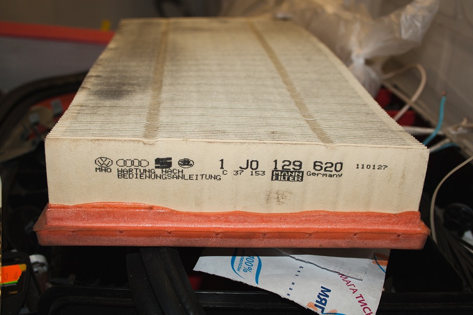

После проверочного пуска, также были заменены воздушные фильтры салона и двигателя. Стоимость их магазине не помню, пусть будет 1000р. за оба.

номерок бы этих проводов )
загрузил фото "товарника" с номерами по каталогу…на каждую свечу провод можно отдельно купить
к сожалению какой номер, на какую свечу сейчас сказать не смогу…ОД думаю без проблем скажет
спасибо ! нашел ngk комплект за 1600 посмотрим …а то беру 2500 выходят …
Beru 2500, а у меня оригинал от ОД 2750 вышел))))
Когда соберешься менять, то аккуратнее с пистонами крепления провода к движку(прокладка от трамба к свечам)…пистоны очень нежные…у меня один от одной свечи минуснулся)))))
Там есть хитрсти или просто тянуть на себя ?
там хитростей нет особых…скинешь коллектор, сразу поймешь о каких приблудах говорю…просто чуть нежней с ними рекомендую…без резких движений))))
