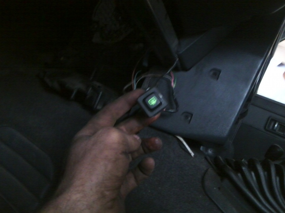

Доп.помпа нужна для отопления салона! Идею взял(как не странно) с УАЗ-патриот, на них с завода стоит доп.помпа, при нажатие кнопки в салоне температура воздуха, с печки, повышается. Тем более после установки второй печки заметил что она чуть тёплая, наверно после основной печки до неё мало что доходит.
Необходимо для установки: помпа Bosch (номер по каталогу "0 392 020 024" цена 1700р), реле уневерсальное, кнопку обогрева заднего стекла от восьмёрки и два хомута.

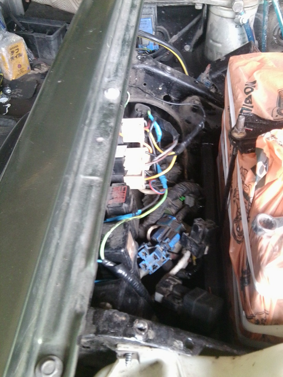

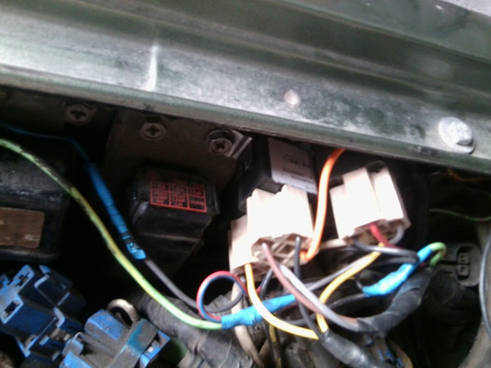

Реле установил рядом с остальными реле возле аккумулятора.
Кнопку установил под рулём справа.Схема подключения стандартная.
