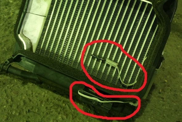

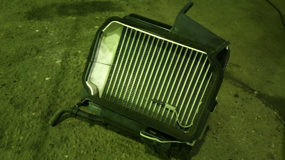

Салонная часть контура называется "испарителем" и представляет из себя небольшой толстый радиатор, который встраивается в штатный воздуховод. К испарителю хладагент подходит в жидком состоянии и под высоким давлением. На входе в испаритель стоит "расширительный клапан" или "терморегулирующий вентиль", который малыми дозами впускает хладагент в испаритель. При этом давление хладагент резко падает, отчего он начинает кипеть т.е. переходит в газообразное состояние (отсюда и название "испаритель") и при этом становится очень холодным — таковы свойства хладагента. Ледяной газообразный хладагент остужает испаритель, который в свою очередь остужает потоки воздуха, проходящие по воздуховоду.

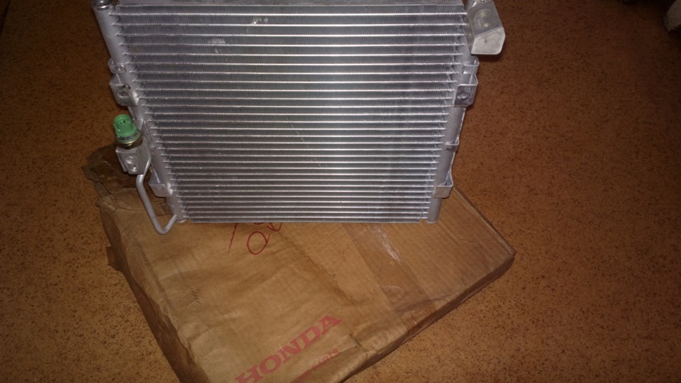

Теплоотводящая часть контура состоит из радиатора, называемого "конденсатором" или "конденсером", а также из вентилятора, который помогает снимать с него тепло. На вид конденсатор практически ничем не отличается от радиатора охлаждения двигателя и обычно располагается рядом с ним. В конденсаторе газообразный хладагент остывает и переходит в жидкое состояние (отсюда и название "конденсатор"), при этом по-прежнему находясь под высоким давлением.
После прохождения конденсатора жидкий хладагент под высоким давлением направляется обратно к испарителю. Но прежде чем попасть туда, он проходит через небольшой фильтрующий бачок, который называется "ресивер-осушитель". Ресивер-осушитель внутри заполнен специальным гелем, который вбирает в себя влагу (отсюда и название "осушитель"), воздух, грязь, продукты износа системы и другие посторонние примеси. Таким образом система защищается от изменения свойств хладагента, загрязнения и поломки.

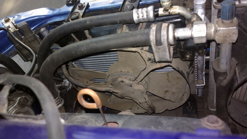

Между всеми перечисленными узлами кондиционера хладагент перемещается по металлическим трубкам и армированным шлангам. На участке "испаритель-компрессор", где хладагент находится в газообразном состоянии под низким давлением, трубки толстые. На остальных участках "компрессор-конденсатор-осушитель-испаритель", где хладагент течет в жидком состоянии под высоким давлением, трубки гораздо тоньше. Разница в толщине трубок позволяет поддерживать нужное давление на разных участках контура.

Второй датчик — датчик температуры, и он защищает от выхода из строя людей, которые сидят в салоне. Датчик не позволяет кондиционеру остужать воздух сильнее, чем положено. Например летом в жару +40*С кондиционеру приходится работать без остановки, при этом может и не получиться остудить воздух до желанных +8*С. А если кондиционер будет работать на полную катушку осенью при +15*С, то можно получить не +8*С, а заморозки и снежок в салоне :) К слову, испарителю тоже не рекомендуется работать при температурах ниже нуля. Поэтому датчик температуры расположен в воздуховоде после испарителя и однозначно отключает компрессор, когда температура воздуха достигнет минимального допустимого значения.

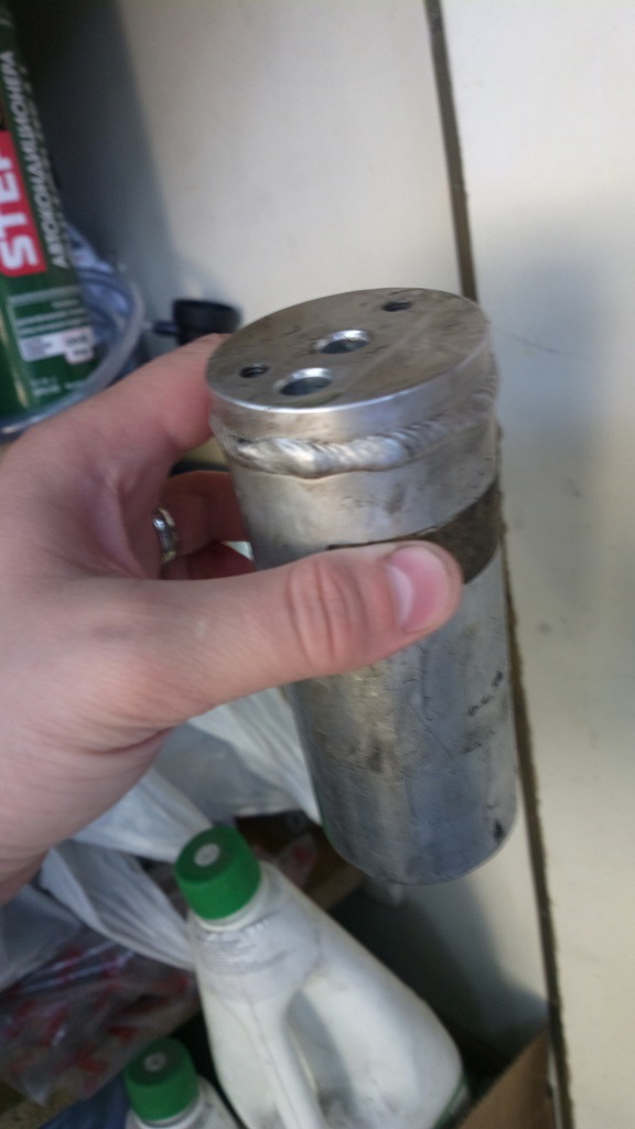

4). В системах с разными хладагентами у ресиверов-осушителей состав наполнителя разный, поэтому необходимо подобрать подходящий по размерам и крепежу ресивер-осушитель для нового хладагента.

Приветствую, подпись и соответсвенно вопрос:
Сейчас занимаюсь установкой свапа кондёра с 5-ой купэ на 5-ый хэтч. По проводке косяков быть не должно, только вот в салонном коробе идёт датчик температуры и к нему фишка. А вот под бардачком этой фишки нету. При чём блок управления печкой имеет под заклушкой кнопку включения кондёра, и возле правой фары есть фишка, с белой заглушкой, которая запитывает сам кондёр.
Так суть вопроса в чём — какого цвета провода, что-бы запитать сам датчик в салонном коробе, не подскажешь?))) в идеале — фотку бы ещё)))
Ответил в личку

насчет проводки именно с EK на EG не знаю. нормально подключается родная фишка в салоне EG4 >1993г. к испарителю от EK.
так там нет фишки 3-пиновой к датчику температуры который на корпсе испарителя стоит. (к ней серый проводок от датчика на испарителе идёт)
