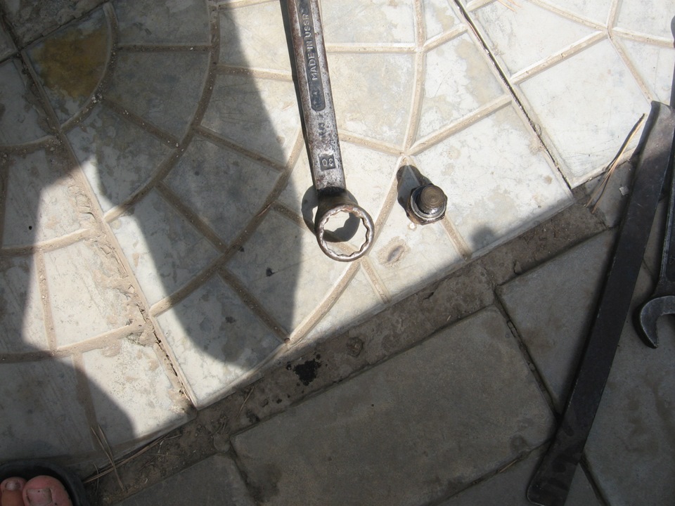

Доброго времени суток! Хочу поделится с вами опытом по замене масла и снятия центрифуги. Само масло слить не тяжело, нужен специальный квадратный ключ, который идет с автомобилем и которого у меня не оказалось. Пришлось вытачивать на наждаке самостоятельно. Слил масло и что дальше… Думаю стоит ли снимать центрифугу, долго думал, гадал в каком она состоянии. Решил снимать. Для начала открутил две верхние части воздушного диффузора, чтоб был доступ к ремню генератора и к самой крышке центробежного масло очистителя. Следом при помощи отвертки снял ремень генератора. Дальше необходимо открутить гайку под рукоятку которая не дает снять ЦМО, В этом мне помог накидной ключ на 30, который был у меня со времен СССР. Аккуратно подлазием ключём с низу из под заднего фартука, ставим машину на первую передачу и ударом молотка срываем эту гайку или скорее болт, как только он начинает свободно идти, берем рукоятку и откручиваем его против часовой стрелки. У меня он таким образом открутился. Дальше необходимо сорвать 6 болтов крепления ЦМО, это можно сделать ключем на 10 или головкой с удлинителем через специальные отверстия в заднем фартуке. ВАЖНО! перед снятием ЦМО необходимо поставить его по какой нибудь из меток, это как вам удобней запомнить. У меня он снялся руками. Осторожно, с него может потечь масло. После снятия ЦМО были развеяны сомнения по поводу данной операции, поскольку визуальный осмотр внутреннего состояния выявил отложения твердых частиц толщиной примерно по 5 мм на внутренней полости ЦМО. Все это время масло сливалось с машины.
Мне пришлось отверткой счищать эти твердые отложения. Потом желательно промыть его в бензине, после чего посмотреть в каком состоянии прокладка, при необходимости заменить. Далее собираем все на место в обратной последовательности, по меткам которые вы выставили. Заодно можно подкорректировать натяжение ремня генератора.
Закручиваем сливную пробку и заливаем свежее масло, напомню: по книге объем масла в картере двигателя 3,75 литра, у меня вошло 4 литра, думаю из-за того что долго сливалось. Масло я купил Джи Энерджи минеральное 15W40.

Слушай, по моему там квадрат 12*12 который мне пришлось выточить из старого стабилизатора поперечной устойчивости. Он лежит на табурете на одной из фотографий.

Подскажи а какой размер у ключа ?
Какого именно ключа?
