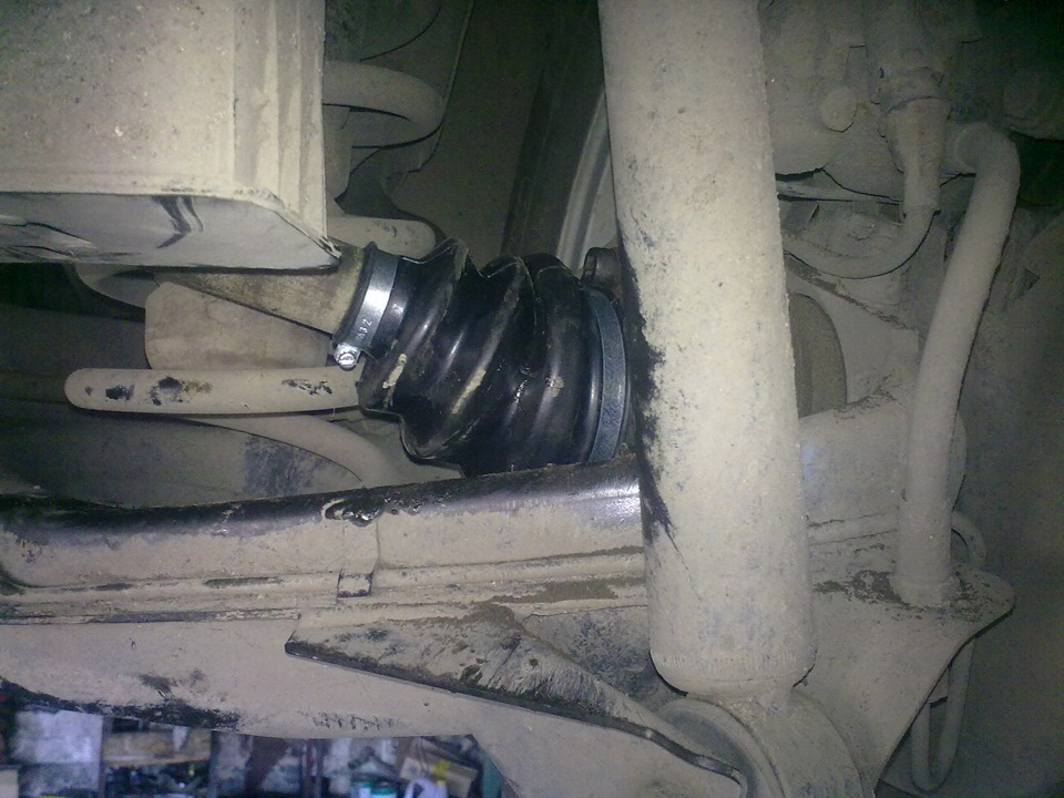

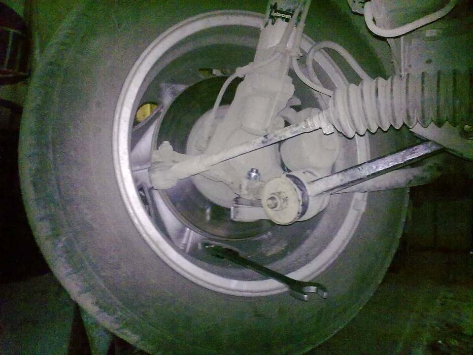

Стала стучать передняя подвеска на кочках, поэтому машину сразу же загнал на подъемник к знакомому и провели детальный осмотр:

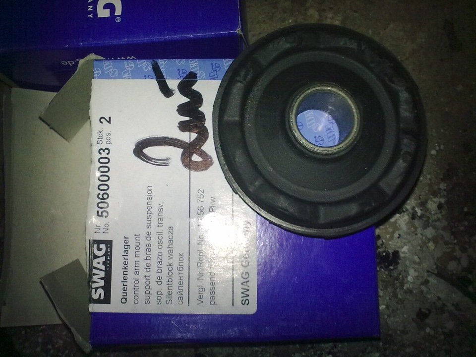

1) Ромашки в новых рычагах умерли через 8000км, заменили SWAG

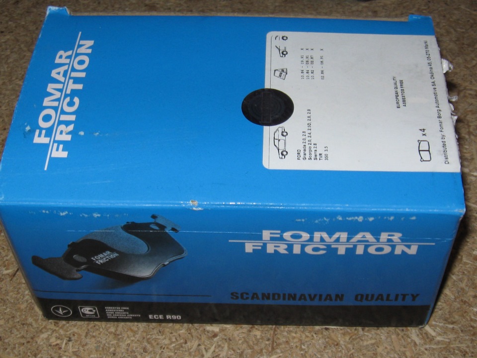

2)Разорван пыльник шруса наружный на правой стороне, заменили GKN

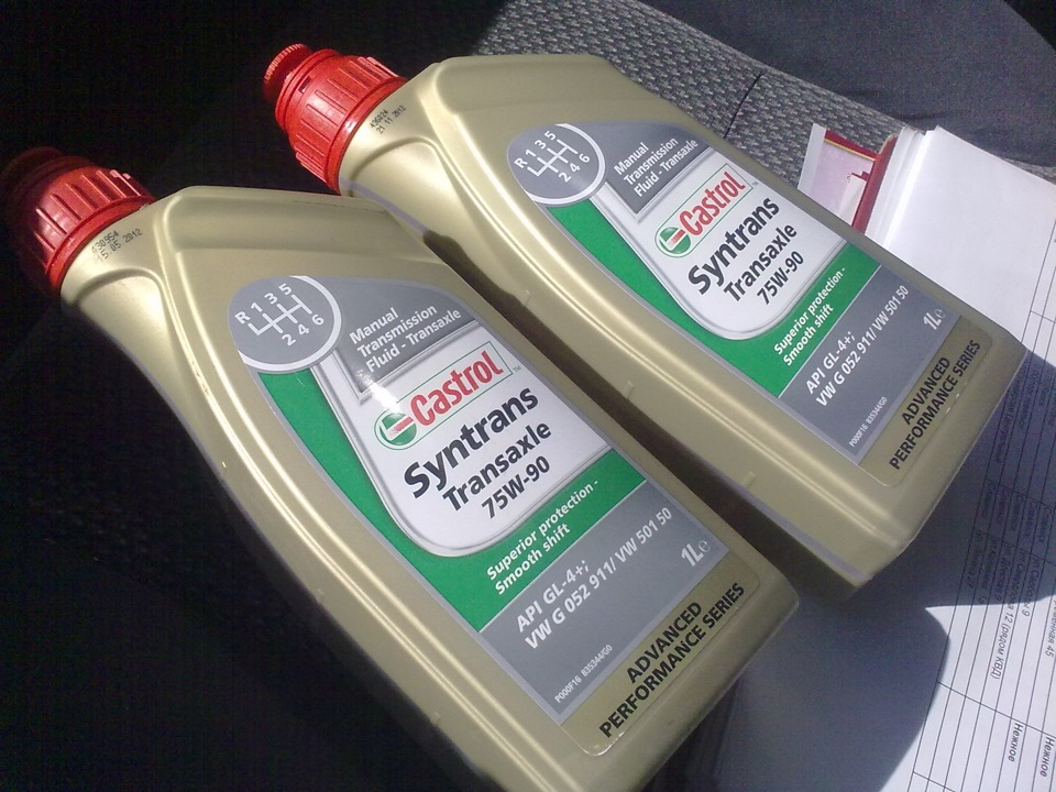

3) Загорелась контролька износа колодок, заменили передние колодки FOMAR FRICTION
4)Проверили уровень масла в корбке, масла меньше уровня заменили CASTROL 75W90

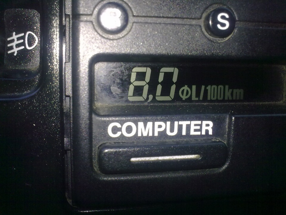

7) И наконецто подключил БК теперь показывает расход на л/100км, на фото расход в смешаном цикле трасса+город.

-Замена масла в редукторе

-Промывка инжектора, БК на ХХ показывает 1,4-1,7л/ч

Много сделано! А не боитесь ставить ромашки? Не развалятся они через 5-6 тыс км? Я психанул и поставил полеуритан, посмотрим на сколько хватит…
Честно говоря не знаю будем наблюдать как они себя поведут, вот крабы восьмерочные побоялся пихать, говорят что стаканам настанет …опа.
Очень скептически отношусь к ромашкам… ну потом расскажете, сколько они прошли :) А крабы очень похожи на сайленты от Ауди, на аудюшных я отъездил 40 000 и ничего… очень даже еще живые, когда ставил полиуретан, аудюшные не выкинул, лежат на всякий случай… если надо могу дать номера сайлентов.
Да если можно дайте номера полеуретановых и аудюшных.
Вот полиуретан dnepropetrovsk.dnp.slando…hJPw.html#a56aea2603;r:;s:
Вот номер уадюшных
VAG овский номер 4A0 407 181 A
Audi 100, A6 12/1990-12/1997

Мне этих Аудюшных хватает на 60 000 км, ямы особо не объезжаю. Полиуритановые будут жестковаты. Ромашки народ говорил ходят 10 000-20 000 км/
сколько колодки стоили?
230грн
дешево однако
Да товарищ у которого постоянно покупаю з/ч делает цену дешевле чем на EXIST.UA и доставка с Донецка передают автобусом либо в день заказа или на следующий день, вобщем и цена и сроки устраивают))
