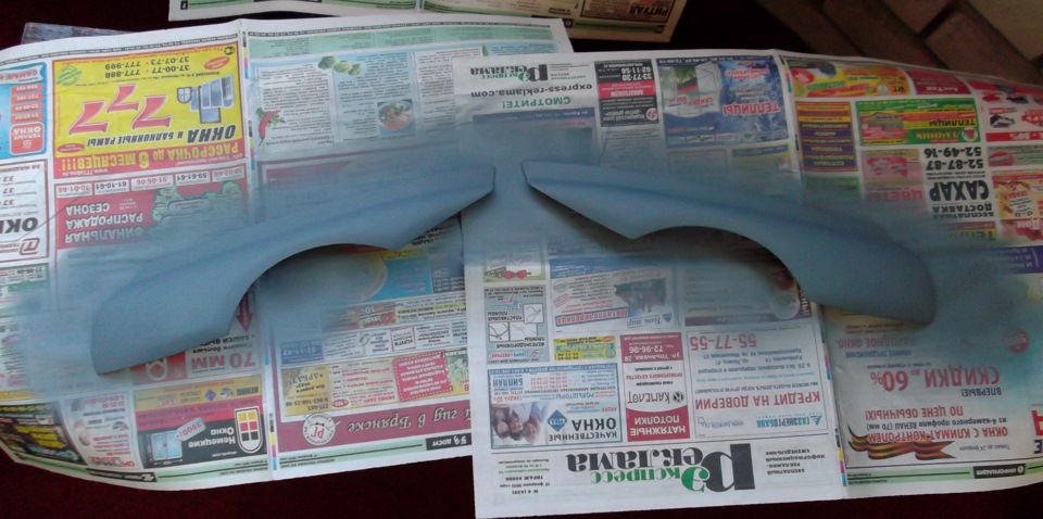

Купил реснички на рынке под покраску, краску, грунт, и лак. Краску подобрал по году выпуска в баллончике. У меня mobihel. Вообщем покрасил по технологии.

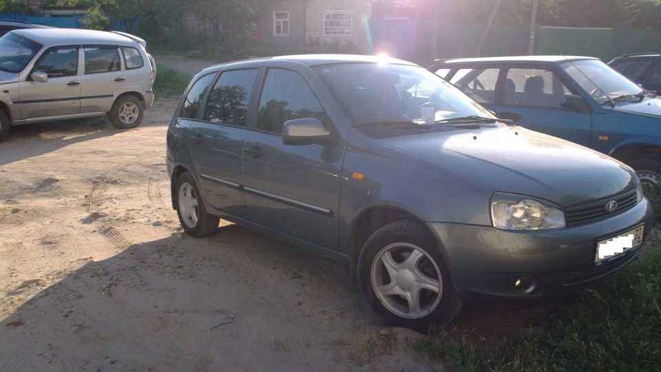

Получилось очень даже ничего. Проблема появилась при установке. 2й скотч их не держал. Из-за формы фары (сверху под капотом у неё впадина) ресницы при закрывании крышки поднимались и отклеивались. Я даже отпилил верхнюю кромку ресниц, чтобы не мешала, но не помогло. Помог Сплэн, который остался после шумки. Я им забил эту ложбину, а ресницы посадил на герметик. И все встало просто отлично.
