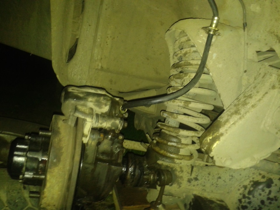

Вчера для профилактики расковырял правую переднюю ступицу. Разруха минимальная:
— Умер полуосёвый сальник;
— Говняшки вместо смазки и масла;
— Сломанный нижний шкворень;
— Нашел трещину на тормозном шланге;
Шкворень заварил, говняшки промыл бензинчиком, набил шрусовой смазки.
Шланги пару недель назад заказал удлинённые (после лифта родные коротки совсем):
— для левой стороны: Quinton Hazell BFH5123, длинна: 72,8 см;
— для правой стороны: Masuma BH-122-1, длинна: 48,5 см;
Поставил, прокачал тормозуху (ядовитая зараза, минута и руки начинает щипать).
Общий вид:
