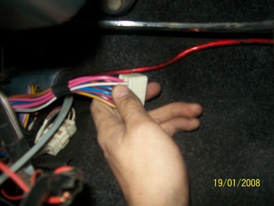

Сделал давно задуманное.И нужное)
Теперь описание того, как это сделать:
1) с салона лезем под руль и ищем монтажный блок

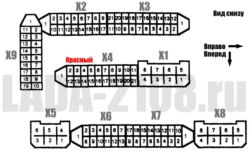

2) ищем (на картинке ниже прекрасно нарисовано) разъём Х1, находим БЕЛО-ЧЁРНЫЙ провод из этой колодки, и, режем его

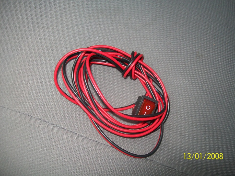

3)сьездил в магазинчик купил самую обычную кнопку (чтобы был "вкл" и "выкл") и, в моём случае, 2 метра "акустического" провода (у которого красный и чёрный провод вместе)
4) подсоединяем к одному концу, уже отрезанного, бело-чёрного провода красненький проводок, изолируем, а к другому — чёрненький
5) протягиваем провод куда-нить (смотря где будет волшебная кнопочка), и припаиваем к кнопочке красненький и чёрненький проводки
вот и все…На все потрачено минут 20.А пользы гораздо больше)
Ставим палец в верх и коментим)
