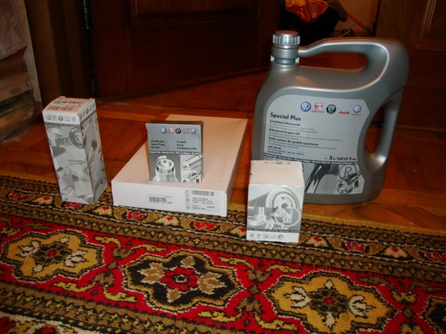

о да!с утра некогда место было искать, сфоткал на ковре
напиши коды на расходники
VAG G 052 167 M4 Масло моторное синтетическое "SPECIAL PLUS 5W-40", 5л
VAG 036 129 620 H Фильтрующий элемент воздушного фильтра
VAG 03C 115 561 D Фильтр масляный
VAG 101 905 617 C Свеча зажигания "Longlife"
VAG 6Q0 201 051 J Фильтр топливный с регулятором давления

Брат напиши коды на расходники!

На поло 03С 115 561H
это артикул заменителя, а первое оригинальное с буквой D, я его себе беру, тем более, что он продается, хотя с H дешевле.
