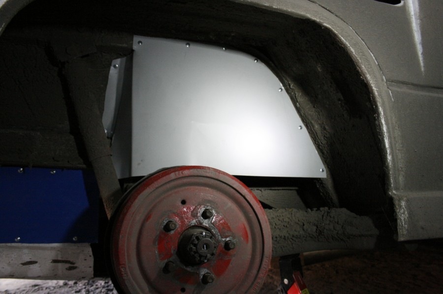

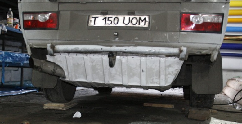

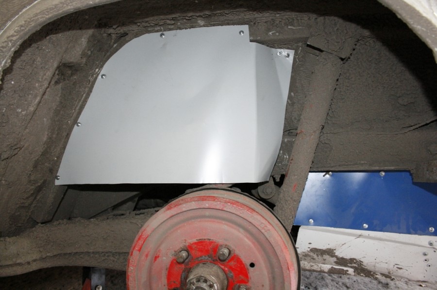

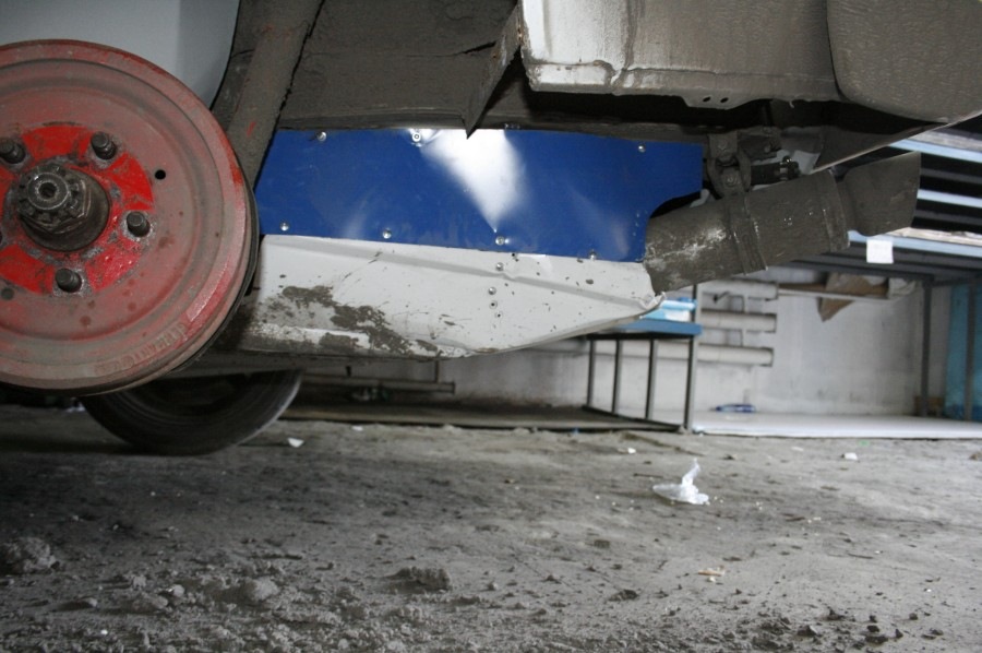

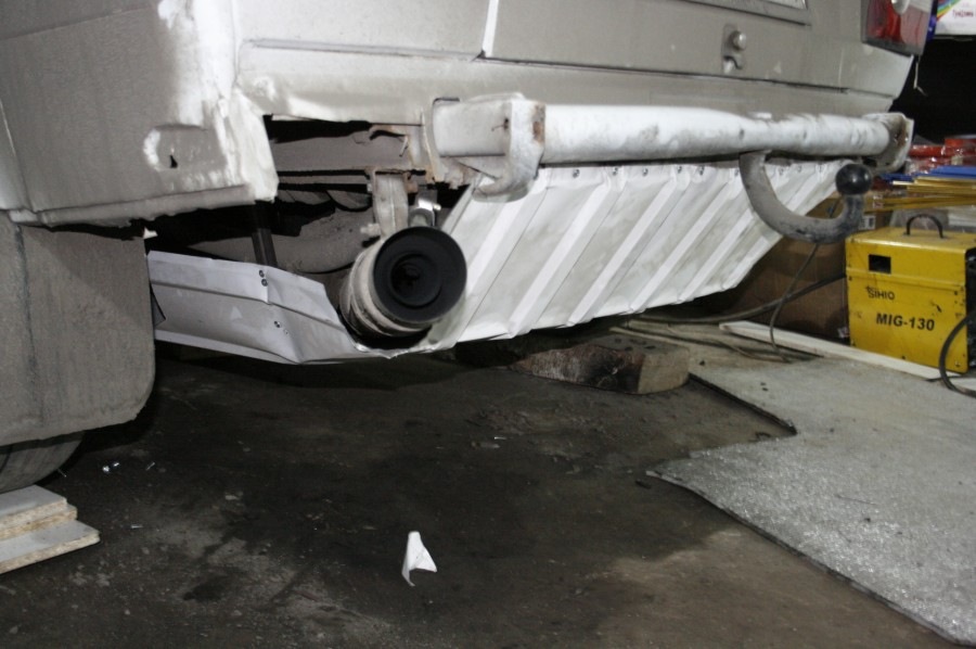

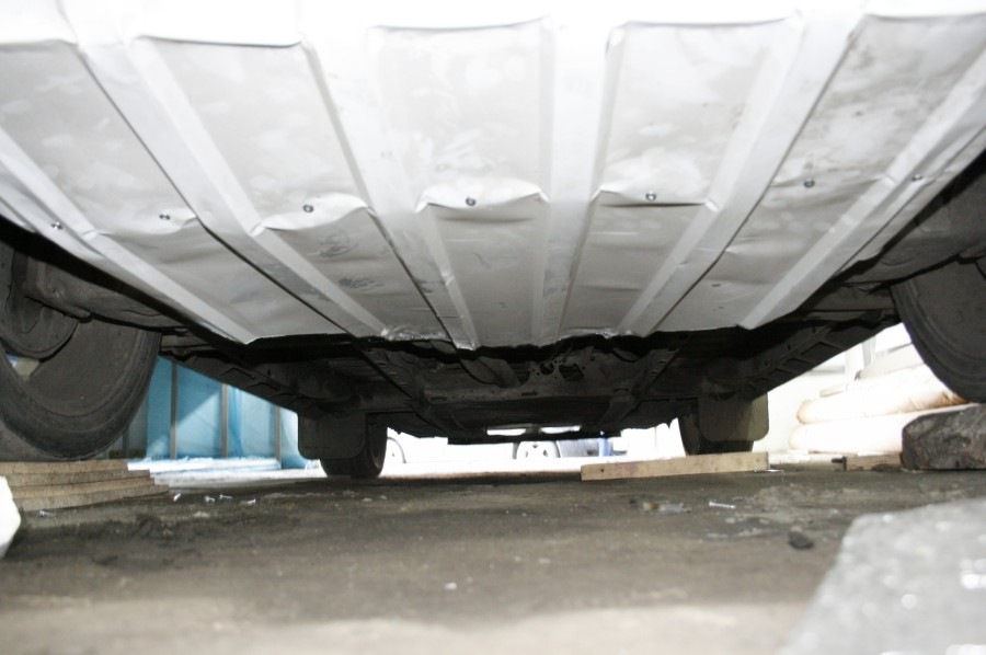

установил защиту из проф-листа, чтоб зимой не выстужало двигатель да и чтоб меньше грязи с улицы попадало и так масло капает тут еще и грязь, но и как оказалось стало на много меньше слышно двигатель с улицы, даже стало слышно глушитель )))

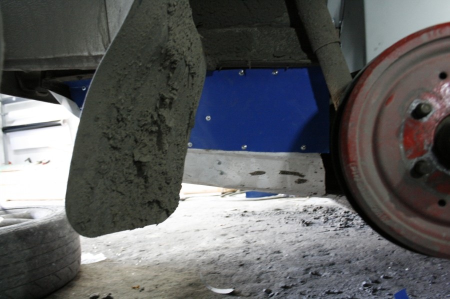

в колесных арках компазит?
А с защитой хорошо придумал, думаю, тоже смастерить подобное. Глушитель от чего приспособил?
на китайском рынке купил, на скутеры ставят некоторые
А звук выхлопа интересно-какой? У меня на авто стоит сейчас уазовский, думаю со временем поставить что-нибудь другое, возможно с дополнительным резонатором.
видео попозже сниму, там и выхлоп тоже будет

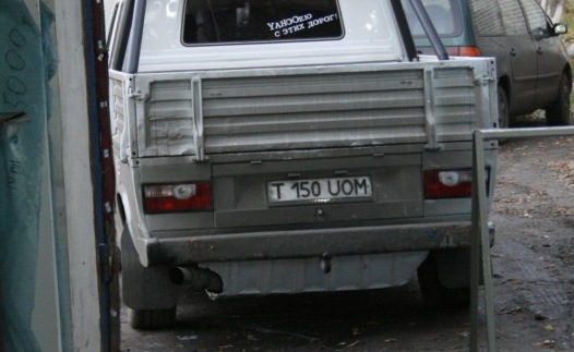

А фонари задние от чего стоят? Больно на ВАЗовские похожи, или я ошибаюсь?
они самые
ВАЗовские задние фонари хорошо подходят, или же требуется дополнительная переделка штатных мест крепления фонарей?
ехал взади тебя думал что ты там приделал теперь понятно

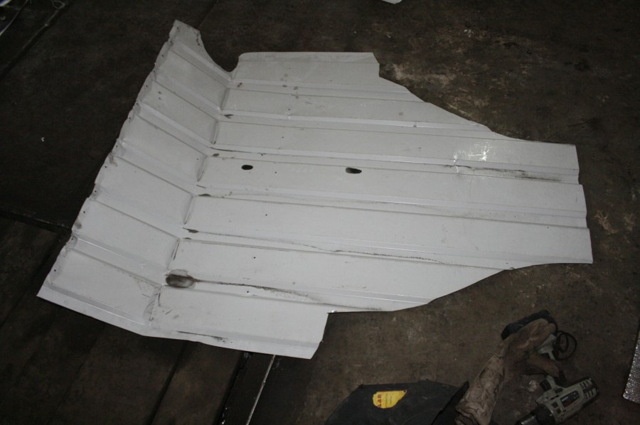

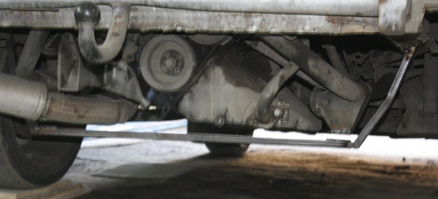

прикольно. а вообше я щаз делаю из рефленого алюминия толшиной 2 мм защиту для попы и днища(для бензонасоса). глушак уведен под пузо поэтому сзади будет все глухо. еше если локеры сзади поставишь проклееные шумкой вообше супер будет.
АЛЮМИНИЙ ЭТО КОНЕЧНО КРУТО, НО ОЧЕНЬ ДОРОГО, а тут дешего и сердито )))
для ся любимого не жалко. я попутно щаз буду зашивать экспедиционник на крыше + делаются кронштейны для бокса плстикого моего на него и для 2 маркиз на лето. при тех суммах которые вваливаются в бусика лишнии 3 -5 тысяч фигня.

купил огрызок проф-листа 1,5*1,2 по краям как видишь немного не хватало а по длине какраз до того места где коробка крепится я там её и прикрутил к балке, но можно было бы на см5 подлиннее, а то в край балки закручиваться пришлось.
в принципе я доволен )))
