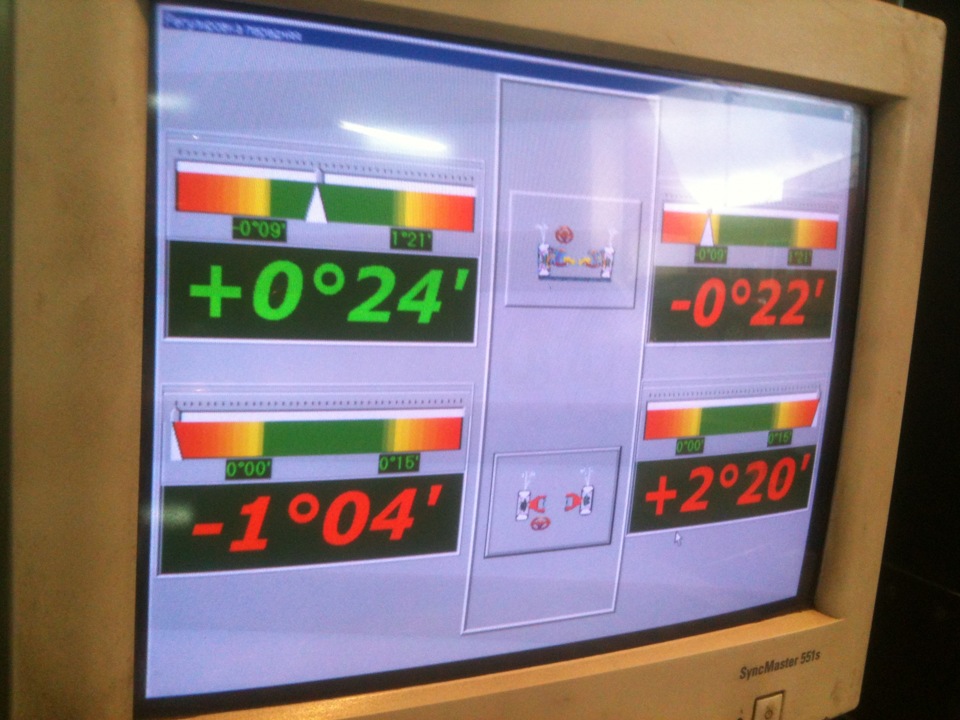

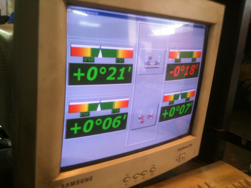

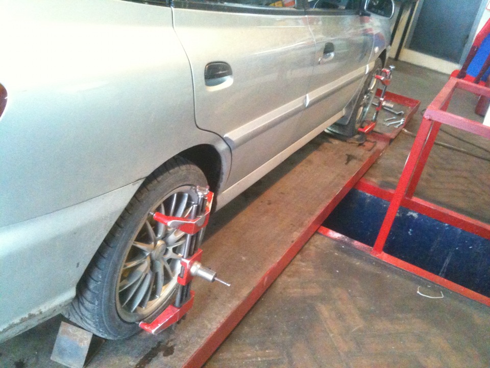

думал над этим давно и все таки сделал, 1200р
за одно посмотрели заднее колесо, спускало потихонечку… оказался гвоздь… заклеили из нутри латкой, + балансировка = 500р

давление постоянно проверяю, износ вроде ровный, знаю что сзади одно колесо яйцом, из за этого машину покачивает, как раз с правой стороны
а из за развала машину может в сторону вести ?
Ее может вести из-за схождения, развала, из за шин рзных или изношенных неравномерно, давление разное колес

Везде криво делали… Руль либо чуть влево либо чуть вправо по центру ни как не могут выставить… Вчера делал развал мужик норм попался проверял всю переднюю подвеску, нашел небольшой косяк в крестовине наружной (рулевой вал) то что она стучит… Говорит над менять из за этого может быть руль чуть влево чуть вправо, развал у меня был в норме а вот схождение поправил, потом качал машину потом опять проверял схождение и так 3раза пока не подогнал до нормы) ща руль чуть в лево или прямо, но это над менять крестовину чтоб идеал было)
у меня в право смотрит руль, и еще когда отпускаю руль машину в право немного ведет
У меня по началу руль выкручиваешь в лево до конца выходило 1.75 оборота а в право 1.5 непорядок… Открутил руль перекинул на 2зубца в право теперь одинаково в лево в право) соответственно до сход развала все было проделано) на развале колеса подогнали по рулю)
