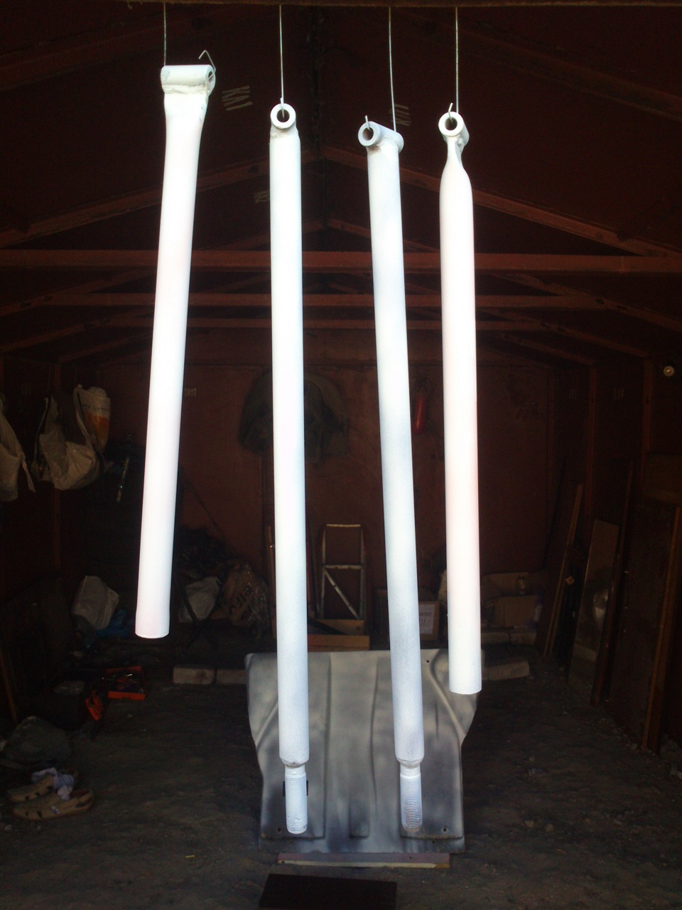

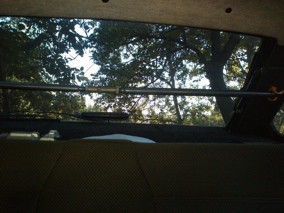

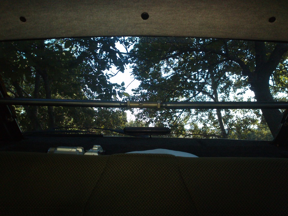

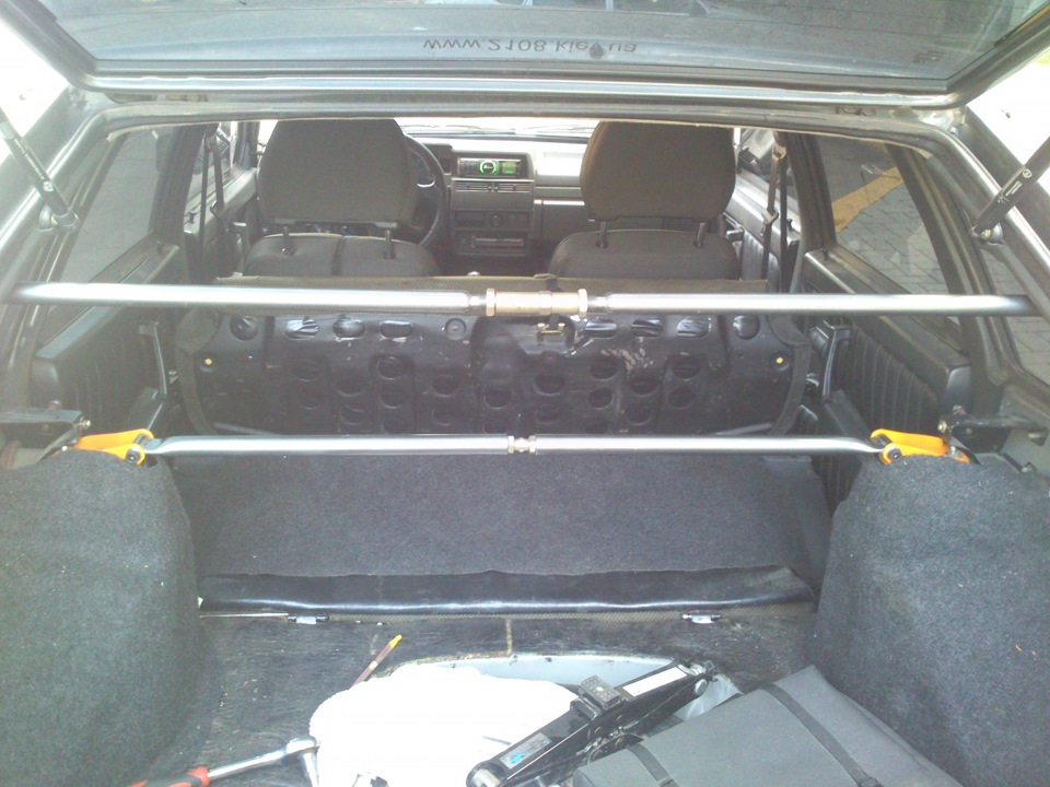

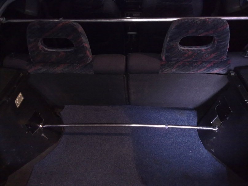

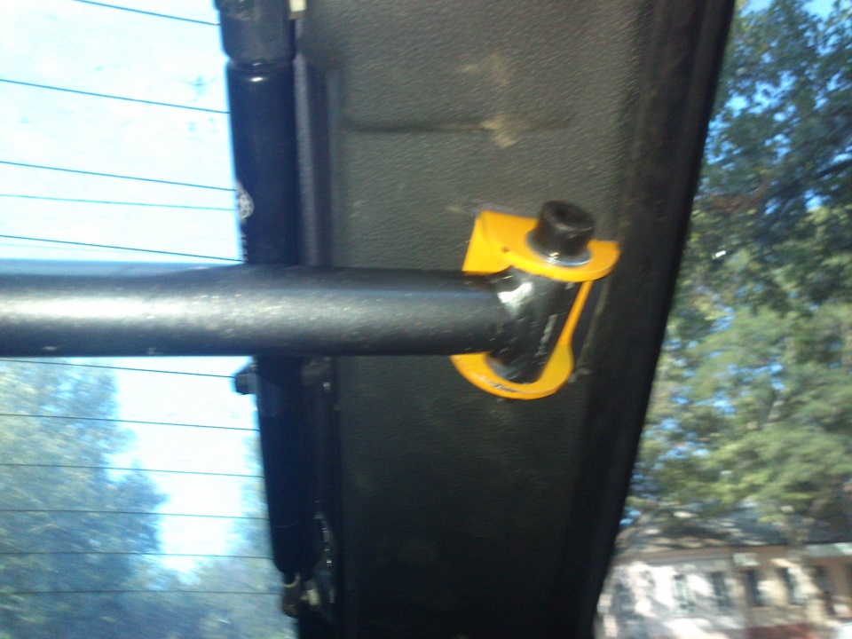

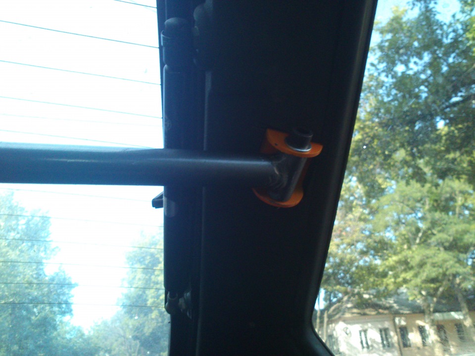

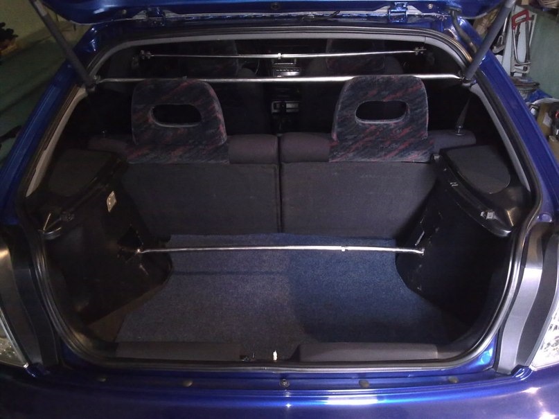

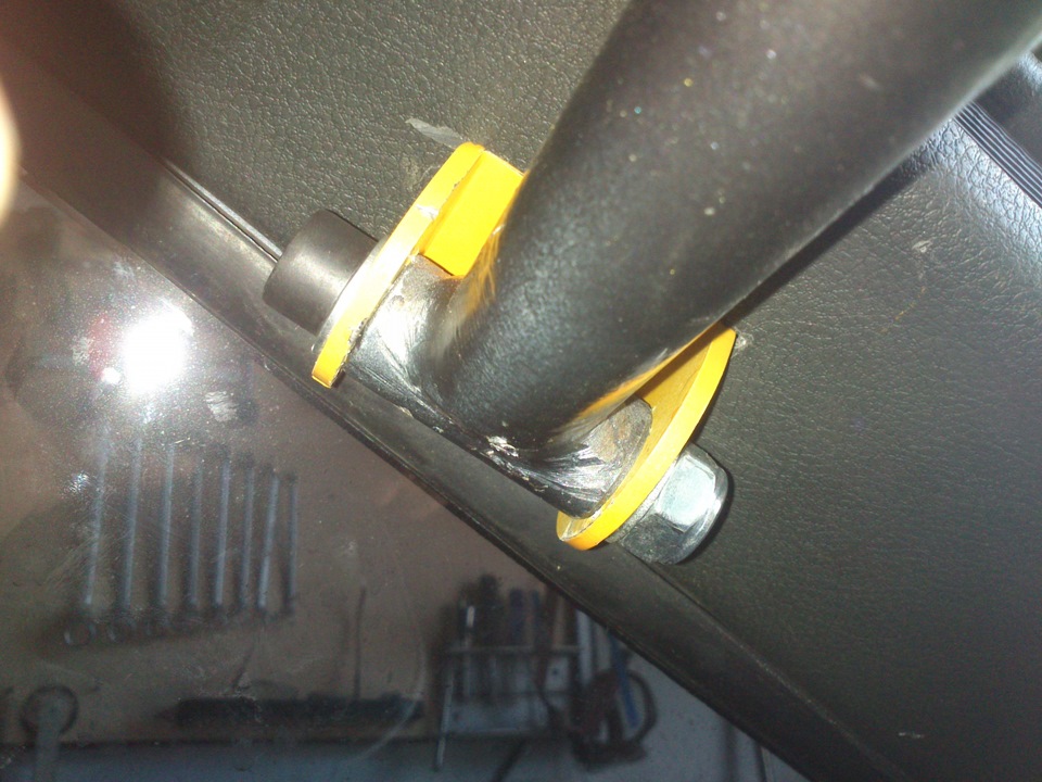

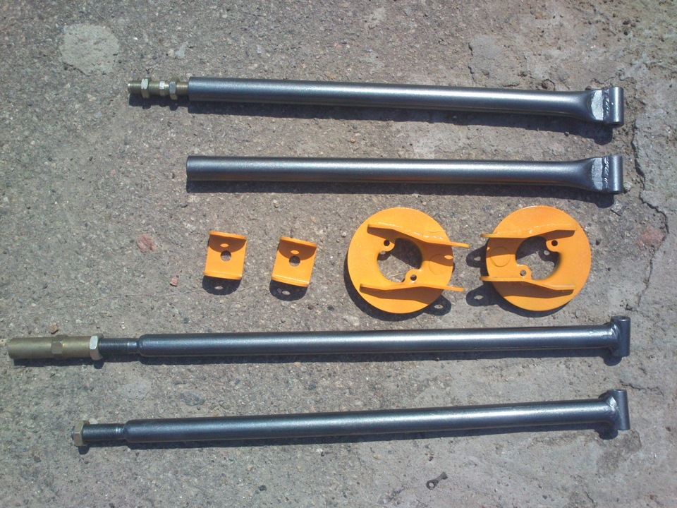

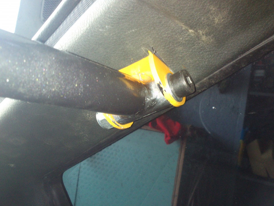

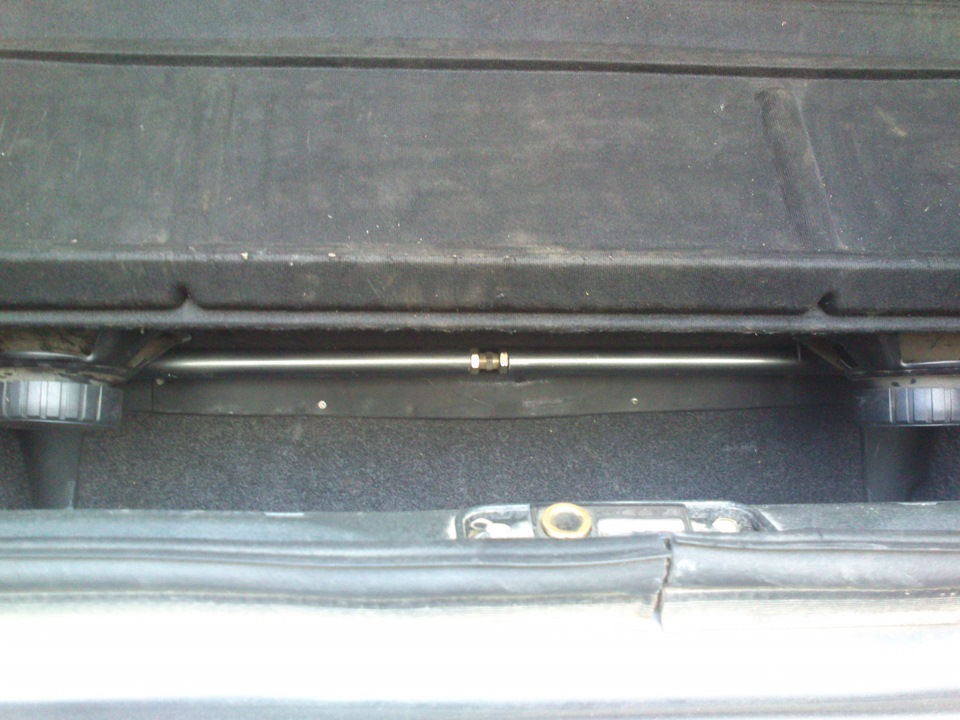

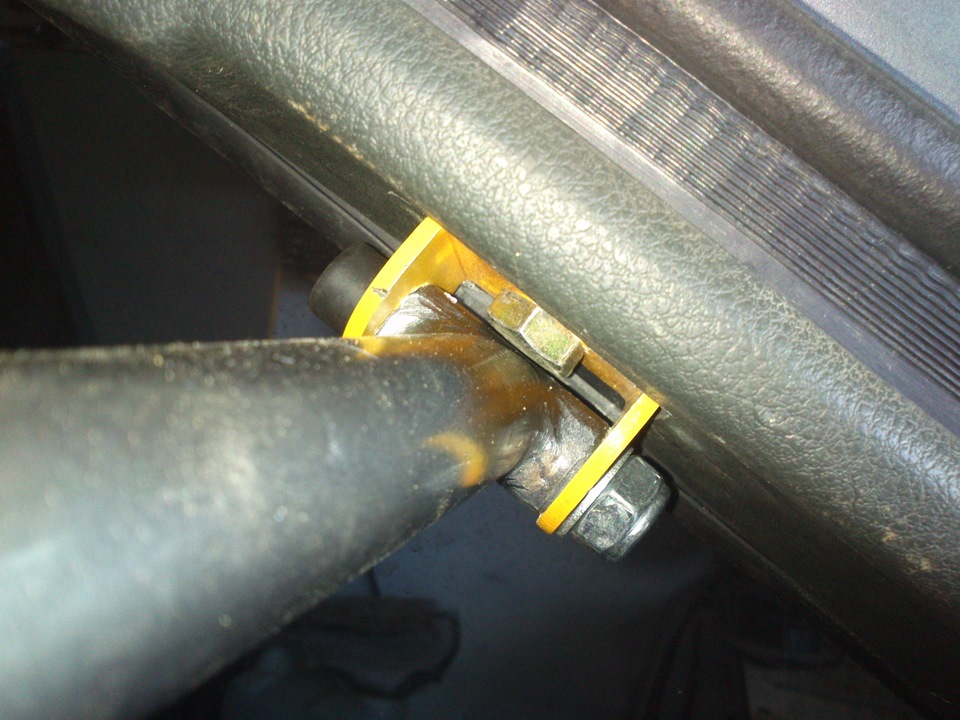

Предлагаю оценить мою придумку в виде дополнительной растяжки кузова автомобилей семейства ВАЗ, в кузове Хечбек (2108-2114 моделей).
Немного… совсем немного теории. Японцы по праву считаются одними из лучших в мире в сфере тюнинга, ну, Вы понимаете о каком тюнинге я говорю. Насмотревшись, начитавшись, надроч… на ипонотазы меня посетила идея, попахивающая новизной. Идея заключалась в том, чтоб сделать дополнительную растяжку в задней части кузова Тазика, с целью увеличения жесткости кузова на кручение. К слову в таком же стиле была сделана и растяжка задних стаканов, именно так, как их делают наши восточные друзья.
Так вот, с Автопродуктовской растяжкой (о ней прошлый блог) и фронтом работ по ней, у того же человека была заказана еще одна растяжка… кхм, смотрим че чудят Япы… эт кузов Honda Civic (какой точно-не в курсе, первая картинка, которая попалась на глаза).
Смекнули ?! Тото же! Таких примеров тысячи. Дальше в картинках.

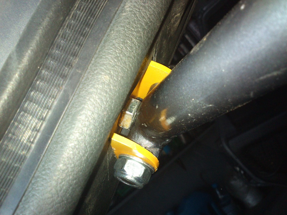

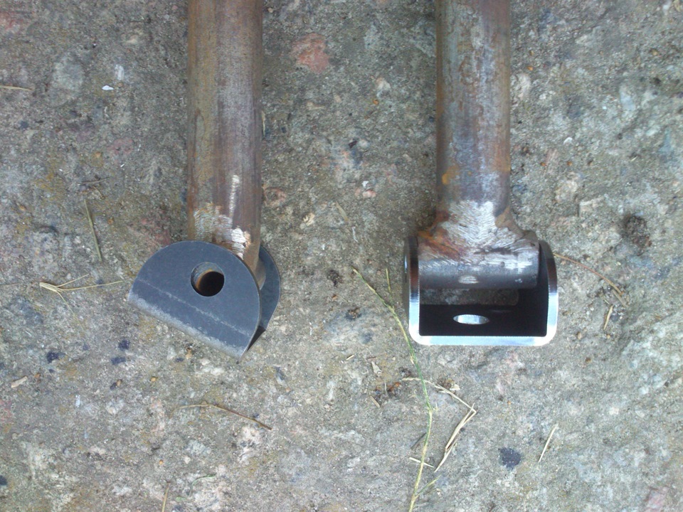

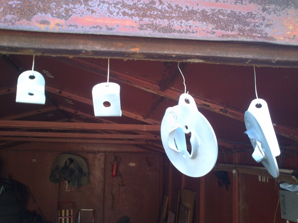

Для пущей жесткости нам нужно «связать» борта со стаканами, лучше это сделать наварив площадки, типа таких, как делают под каркас, тут можно погуглить, фоток немерянно.
В принципе это же мы и сделали, только немного в другом месте, эффект однозначно есть, описывать не буду, но скажу, что жопомером это ощущается и достаточно сильно. Подчеркну, ставил сразу две растяжки, поэтому говорить об какой то отдельно и о влиянии её на управляемость автомобиля затрудняюсь.
За сим все… рекомендую всем, кто мало-мальски где-то наваливает, попробовать заколхозить, уверяю, Вы не пожалеете.

ощутишь только на треке. в длинных поворотах. так просто вряд ли.
то есть распорки стаканов вот такой www.drive2.ru/l/3692199/
для повседневной езды более чем достаточно я правильно понял?
вполне

таки да, приварил ушки и получился крест) пока думаю куда его, всмысле крест, кинуть, есть много вариантов начиная от нижних креплений передних ремней, заканчивая креплениями в багажнике ну и т.д.
в этом сезоне уже ничо не буду делать, только тесты)
я бы крестом её соединил с распоркой задних стоек
не дай дог удар в жопу и в заднюю бочину прощай геометрия))

Разочаровал)))а как же распорка в местах верхнего крепления ремней?

Я думал ты на стойку, что между задними дверями и задними стеклами глухими
надеюсь понял?- там где в приоры крепления)

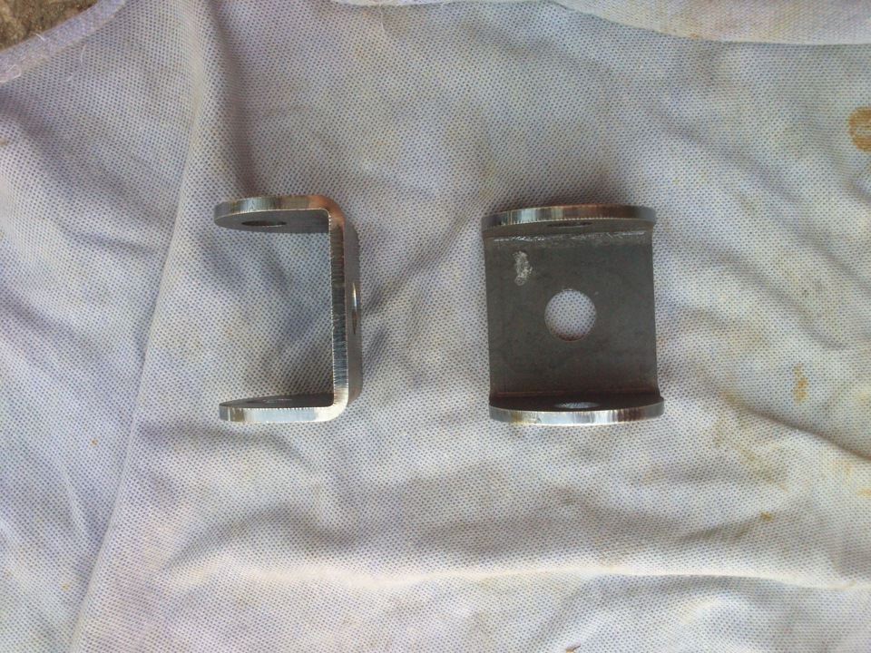

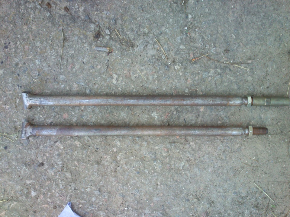

Кронштейны изготавливали сами или покупали готовые? если сами не поможешь с размерами?
Сами, сварщик на коленке делал. Чертежей нет и никогда не было. Найди сварщика любого, даж бухого, покажи ему фото, он сделает за три минуты такую преблуду, там не надо буть ученым)
ну по чертежам проще) и удобней так вымерять не особо удобно тем более машина вся супер разобрана, хотябы расстояние примерно от плоскости кузов до центра отверстия где крепится сама тяга
Вообще не скажу, не знаю) а если скажу — совру

Б**, мне нра! Она свою работу делает, к слову даже салон перетал гриметь. Поворачиваемость изменилась в сторону избыточной, что парадоксально на ПП, кароч — маст ХЭВ.
Сделай ещё как у меня салонную…
Костик, я думал об этом, но мне кажется она малоэфФЕКТИВНА. Склоняюсь больше к гансостилю, они ставят кресты под днищем автомобиля, тип подрамники, при чем как и япы тянут все, что хош, только не в салоне, а снизу. В общем, идея есть, но пока еще не обдумывал, стоит ли овчинка выделки.
Эффективна, проверено! )
Кресты я бы тоже поставил, крепить некуда…

Это ШНЯГА! и стоит она РУБЛЬ! В идеальном развале нужно соединить стаканы между собой, соединить их с бортами и пустить треугольник вниз к полу, чтоб исклучить вертикальное перемещение стаканов. То, что предлагает автопродукт и др. производители — ширпотреб, он работает, но отчасти, такие деньги выкидывать не вижу смысла.
По поводу этой растяжки — тоже относился скептически, но оказалось реально РАБОТАЮЩЕЙ вещью, и стоит 10 долларов, а не 100-120
Деньги тут не при чем я про то чтобы сделать самому нечто подобное. Просто по моему мнению жесткий крест работает гораздо лучше чем палка. Твой вариант конечно лучший в смысле затрат дальше варить дороже а еще дальше ботовой каркас и так далее :)
Есть еще интересный вариант распорки но это конечно уже изврат и лучше тогда каркас ставить но опять же все в финансы упирается. Японцы подобную распорку ставят сзади соединяя нижнюю и верхнюю подобным обраом как у тебя. Вот про это я и говорил… www.drive2.ru/cars/lada/o…230376152247237/#comments
да-да! это конечно круче, была такая мысль. тако же крест буду делать в след. сезоне, только верхушка его будет не на средней стойке, а на задней. На среднюю в тазах не получается, головой бится об неё придется

Я хохол) Она тебе за пересылку до Питера дороже станет, чем она стоит. Найди сварщика и сделай, её цена долларов 10-15, там сложного вообще ничо нет.
