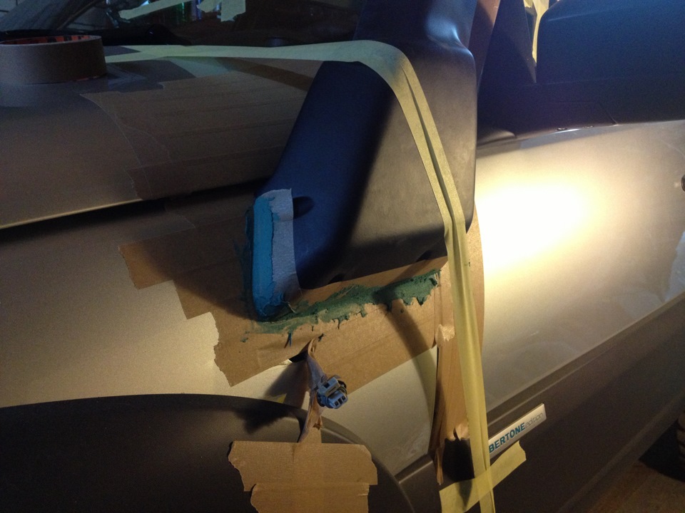

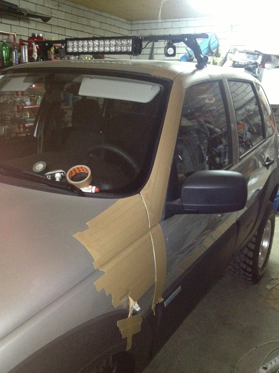

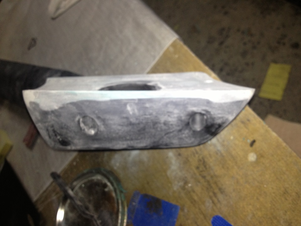

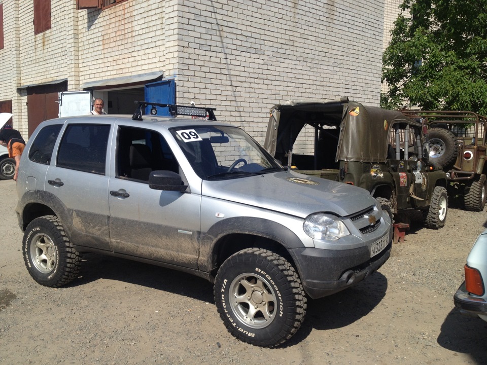

После того как мне пришел кривой шноркель (www.drive2.ru/cars/chevro…unter676/journal/1218522/) решил обменять его на другой, который предназначен для Шнивы с рейлингами.
Не тут-то было! новый шноркель приехал тоже кривой. Плюс его установке мешала люстра… Было решено доделать его и укоротить.

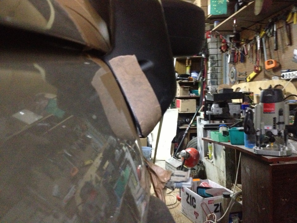

Знакомый посоветовал человека, который умеет работать со стекловолокном. Парень вообще красавчик! подогнал этот кривой шноркель так, что завод только мечтает! ) вот он — dominantСпасибо ему!

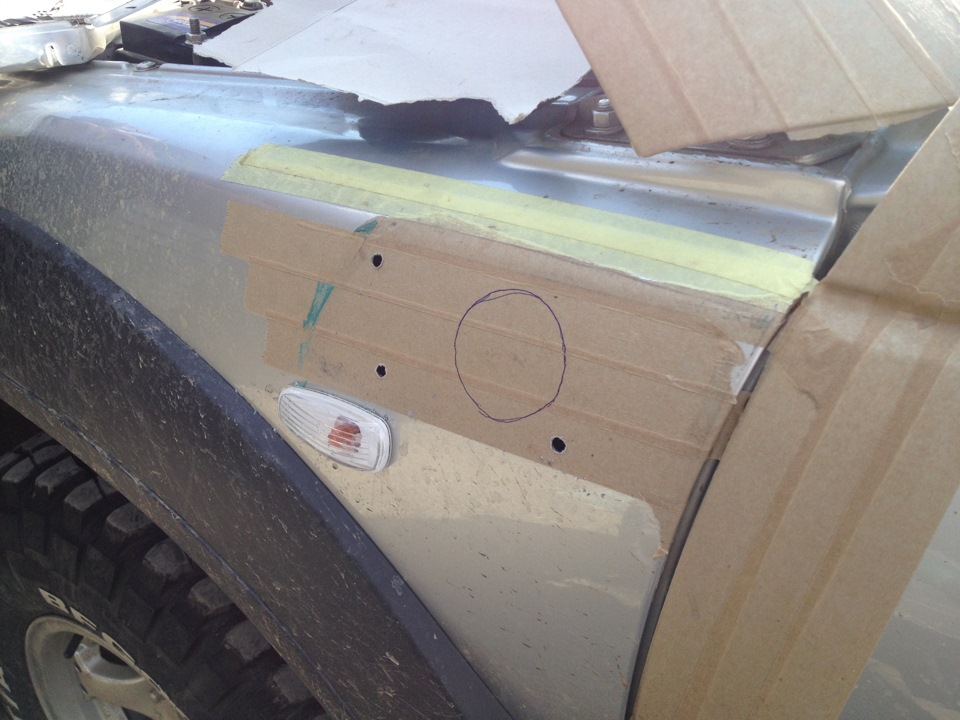

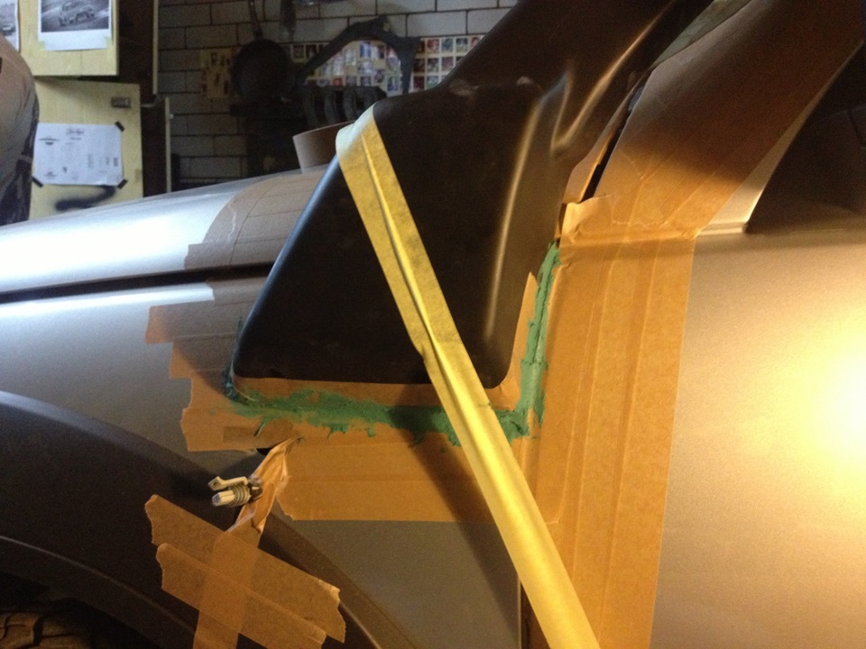

Потом шноркель был покрашен. Ну и дошли руки его установить. Процесс думаю описывать не стоит, все уже знают как это делать. Скажу только одно сверлить дрелью свою машину это не передаваемые ощущения )))
ну и на последок предостережение: не покупайте шноркели в интернет-магазине www.niva-lada4x4.ru. Магазин хороший, много всего у них брал, но шноркели им видимо поставили бракованные…

У меня с завода стоял родной, катался вроде зебест. После тюнинга движка стало не хватать воздуха. Когда обороты более 3500 и скорость 110-120 км.час движок задыхается. Я так понял создается разряженная зона под отверстиями шноркеля. Вот думаю сейчас что делать. Идеален был бы вариант с обратным забором воздуха как на иномарках.
У тебя кокой то короткий, мой перекрывает место крепления багажника.
Все верно! мой доделывался и был укорочен из-за того, что его установке мешала люстра.

отличная работа! а после установки шноркеля расход топлива повышается? все-таки дополнительное сопротивление на всасывание
Спасибо! На счет расхода могу сказать что не заметил изменений, а там кто знает…
Четко сделал!
Спасибо земляк!)
вооот, теперь другое дело…можно хоть по глубже нырнуть))))
верхнее отверстие под болт, по моей метке просверлил?)))
Ты знаешь его и так не плохо к крыше прижимает даже без скотча двух стороннего. Сегодня на скотч посажу и посмотрю как будет. Если че болтом потом. К крылу вообще четко прилегает!) Спасибо тебе
неееет, ты не о том…я про крыло говорю… крестиком помечал, что ты не промахнулся…не за что, обращайся)))
аккуратный шнорк, теперь можно нырять!
Спасибо! Ох буду нырять!)
А мне повезло, шнорк плотно прилегал…единственное облез через 2 месяца…надо сново снимать и красить:( и при установке пришлось подрезать нештатные рейлинги:)
Я свой перекрасил. Посмотрим на долго ли хватит )

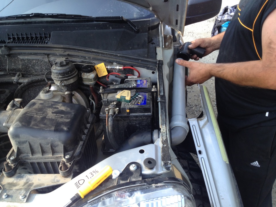

Осталось протянуть трубки от сапунов ) С обновкой!

А укоротили на сколько?
Сантиметров на 8-10 где-то.
Отлично смотрится, а скотчем я так понял крепили шнорк пока все сохло?
Да, все верно ) спасибо!
