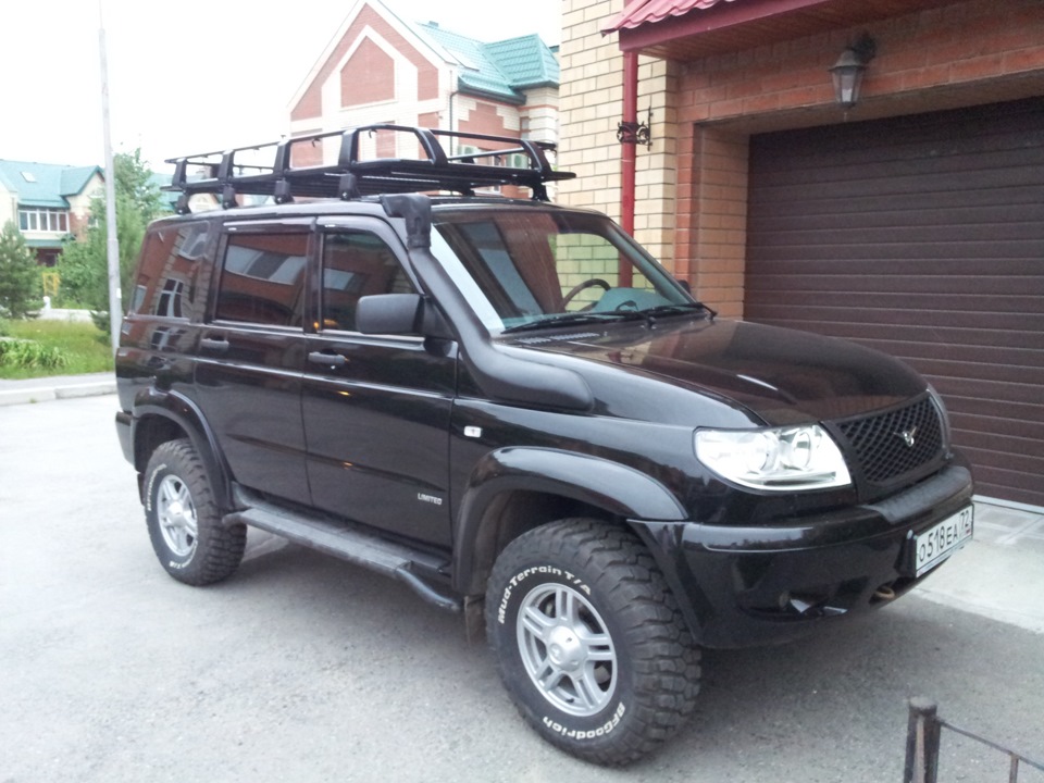

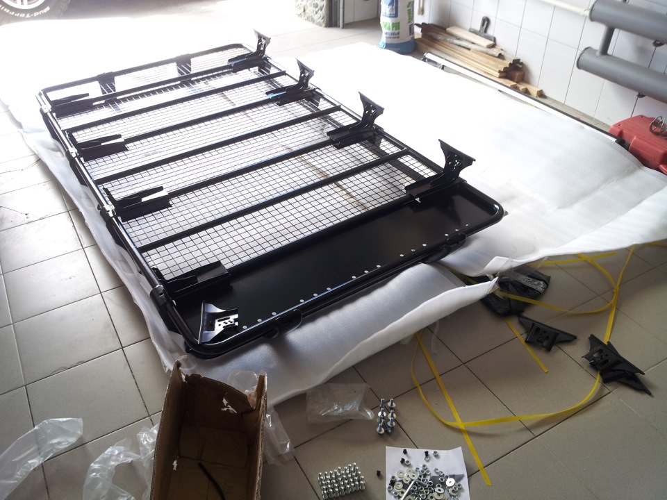

Почти полтора года мечтал об этом багажнике с момента когда увидел его на Патриоте "Экспедишн" Алексея Тулупова. Но в блогах не было ни слова о модели и продавце лиш цена в районе 15000руб. Итак после поездки в Казахстан проблема размкщения груза стала ребом и я снова залип в интернете в поисках желаемого. Перелапатив тысячи фотографий я нашел сноску на его артикул HD08-D1. После этого стало все проще. Купил его в 4х4спорт за 16300 + 2600 доставка и я счастливый обладатель своей мечты!

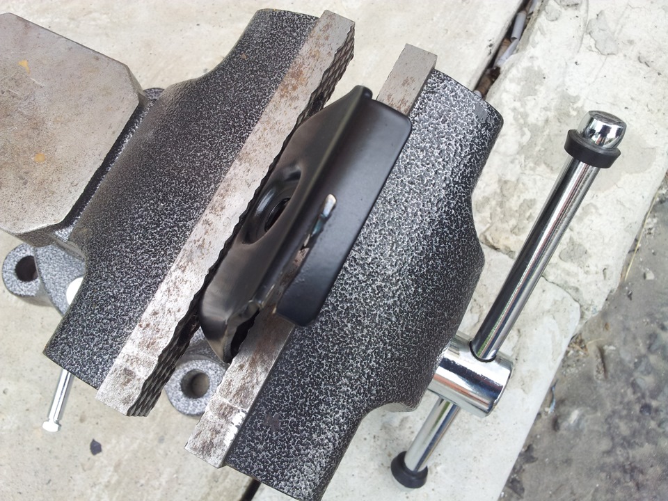

Знал что установка потребует переделок лап поэтому попытался купить готовые лапы с РИФа но оказалось что отдельно их просто не подают.
Итак для установки дополнительно потребовались тиски, болгарка, кувалда и ключ на 14.
Как опустить крепления читаем тут

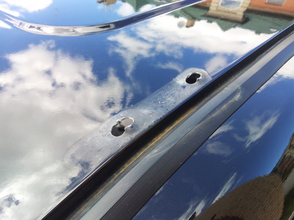

Покажи пожалуйста как ты заделал дырки от дуг релингов?

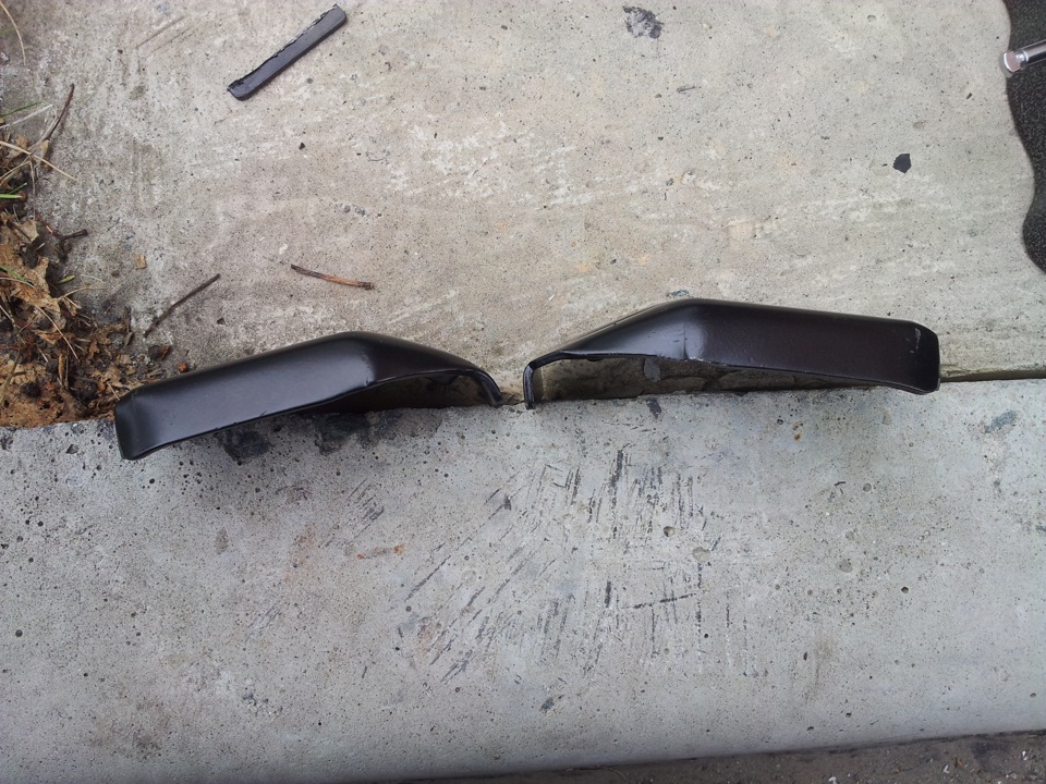

Промудохался сегодня целый день с этим багажником. Если не сложно, пара вопросов:
1. Болгаркой надо срезать весь выступ?
2. Прикручивается все в итоге на голый метал водостока?
1На фото более чем понятно. g-a.d-cd.net/252aed8s-960.jpg пилим по выступ. сверху его хорошо видно.
2 вот в таком виде готовим и суем крепление. Ничего не подкладывал. e-a.d-cd.net/ef2aed8s-960.jpg

загибать не забываем! я тупо лупил кувалдой в торец и он сам красиво загибался. никаких тисков не надо. a-a.d-cd.net/7d2aed8s-960.jpg

Добрый день, как решили вопрос с отверстиями в крыше? Мне на днях начнут красить багажник по чертежам costamauzer, за что ему огромное спасибо, вот придётся снимать реллинги, думаю тоже могу наткнуться на такие же могучие отверстия, чем закрыть ума не приложу, какие заглушки вы использовали, есть модели или названия, или может где то остался в памяти диаметр самих этих отверстий с крыши, что бы что то подобное поискать, а то зима на носу а мыслей особо нет?
заглушки с заднего моста "Спайсер"
А есть их фотографии или может номер у них есть свой какой то? Как их поискать по Магазинам? Он прямо так и называется заглушка моста "Спайсер"?
Shura518
Можете примерное фото хотя бы их выложить, поставил Экспедиционник, надо что то уже решать с отверстиями в крыше?..
Так че их фоткать? и куда это фото отправить? у вас такие на мосту стоят. Залезьте и снимите одну. Я месяца два ездил с двух сторонним скотчем на крыше пока не нашел подходящие заглушки.
А где там их посмотреть, что они закрывают, крышку сливную моста что ли?
www.xn--80aaasbafk1acftx0…zadnie-tormoznye-barabany
3160 3502025 Заглушка щита
Спасибо
Приветствую! Поставил такой же багажник, как Вы уменьшили высоту "лап"? Опишите поподробней! Заранее спасибо.
www.drive2.ru/l/8279161/

Не понял, почему он без переделок не "встаёт"?
Он под водостоки патруля. Прижимная планка на много ниже для установки на Патриот нужно её отпиливать. Вся процедура подробно описана

Хорошо сделал! Только я не понял, что с дырками от релингов? Расход сильно вырос, когда багажник поставил?
Дырки пока скотчем заклеил чкрез них провода на люстру буду выводить. А те что останутся рассверлю побольше и вставлю резиновые заглушки. Расход думаю не увечичится. Главное что он не шумит! До 120 разгонял разницы в шуме не заметил))

А багажник нормальный-себе такой брать буду, жаль только тяжелый больно, но вроде крепкий на вид
не сильно тяжелый. килограмм 45. Выглядит тяжелее чем весит))
