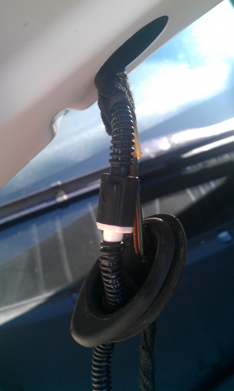

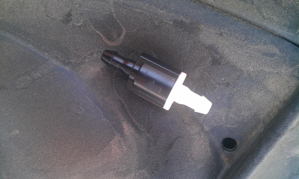

Всем доброго времени суток. В общем давно был заказан и валялся в центральном подлокотнике. Сегодня после не большой работы в гараже, вспомнил о завалявшемся клапане. В установке нет ничего сложного: открыть капот, снять глушку, аккуратно (я напомню еще раз) аккуратно надрезать изоленту (там 2 провода идут будте осторожны) разрезать шланг, вставить по направлению к форсункам стрелку на клапане. Да я кстати спрятал его. Оригинальной изоленты не оказалось под рукой, позже заматаю. Вот и все.
Номерок- 85321-26020
Пара фоток прилагается

для чего клапан нужен?
Для того что ты щетки не терли по сухому стеклу, он предотвращает стекание омывающей жидкости обратнов бочек, тем самым постоянно держит воду почти у самых форсунок
Клапан-вещь!Вот только после длительного непользования, все равно есть небольшой минус!Но разница ощутима!Езжай к ОД, стойки-это болезнь всех вольцов новых, фиговый поставщик в ФВ стал!Я ездил на 20 тысячах, без вопросов.Даже инженер по гарантии не выходил, сразу загнали! (я был 4-ый в это день.2 стойки на пассате сс, одна на тигуанае и моя 4-ая)
