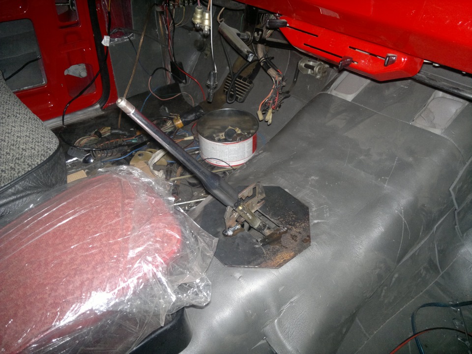

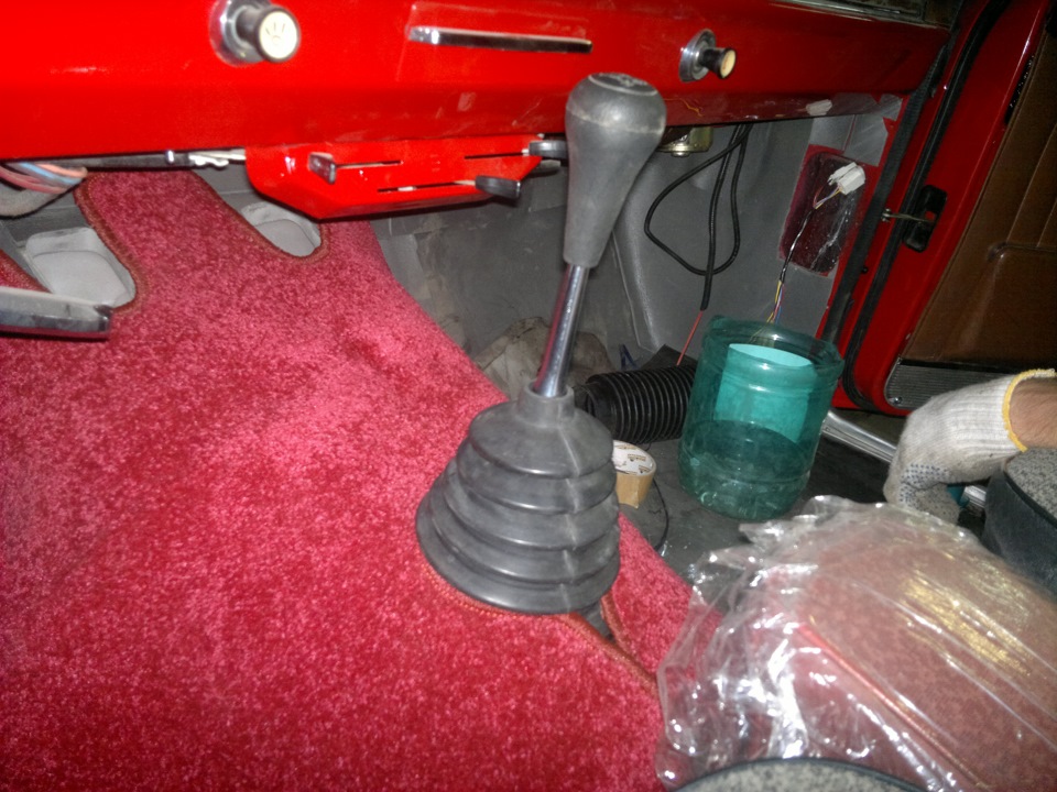

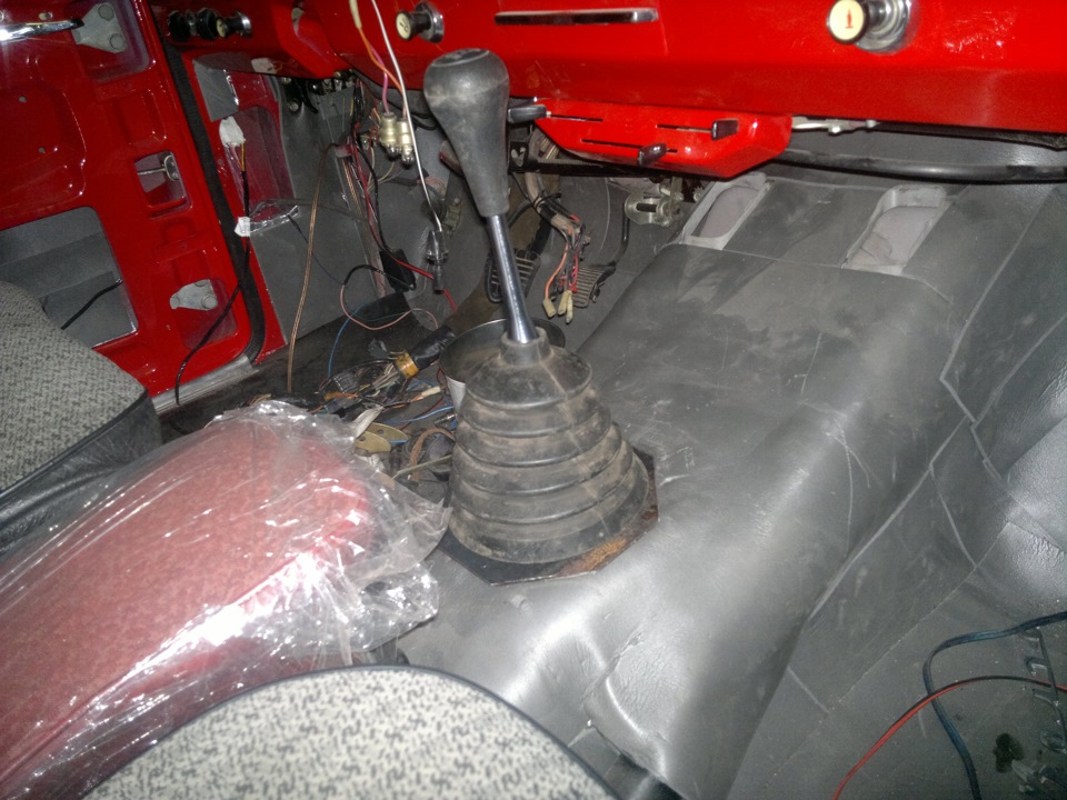

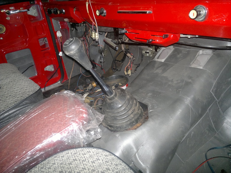

Селектор АКПП создан практически с нуля Василием Некрасовым.
Изначально планировали скрестить тойотовский селектор с ручкой ГАЗ-24 первой серии и пыльником от 31029, так как родной на эту конструкцию не налазил.
Селектор изготовлен с чистого листа.
Использовали от Тойоты только палку и гребенку. Таким образом добивались того, чтобы было компактно и по минимуму выпирало над тоннелем.
Переключение передач происходит после нажатия на ручку селектора (утопления).
Но пыльник от 31029 не подходит, слишком мал!
Задействовали Газелевский. От Газели вроде не выделяется, осталось только отмыть ручку и будет все гуд.

Помогите, как и чем нажимается? Газелевским рычагом на что жмёт я не пойму там же все жеско ниже сварено. Как он нажимается? Очень надо. Может есть ссылся чем вдохновлялись
селектор лесенку брали? на елочку не похож…
